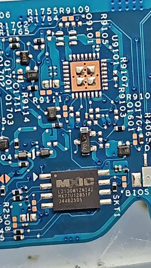

Mam problem z moim laptopem ThinkBook 16 G6, który - po zalaniu wodą, wyczyszczeniu oraz wymianie skorodowanych elementów (rezystora i kondensatora w pobliżu układu BIOS, a także płytki wejść/wyjść) - nie wyświetla obrazu.
Płyta główna AMD 223146-1

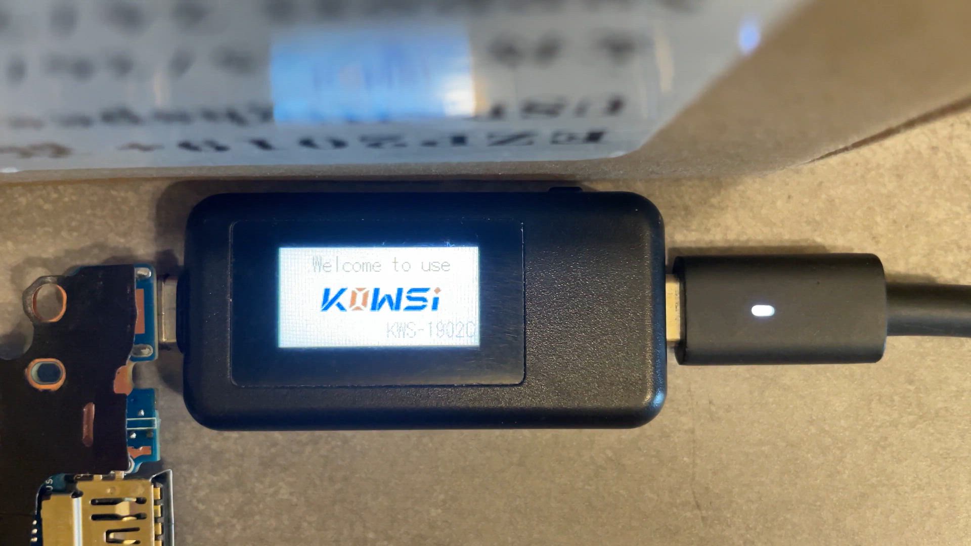

Po podłączeniu zasilacza tester USB-C wskazuje napięcie 20 V przy poborze prądu około 0,5 A; okresowo występują skoki do 0,8 A.

AI: Czy po włączeniu laptopa świecą diody zasilania/ładowania, startuje wentylator, pojawia się podświetlenie matrycy albo obraz na zewnętrznym monitorze przez HDMI/USB-C?
Po podłączeniu świecą diody zasilania, startuje wentylator, nie pojawia się podświetlenie matrycy, brak obrazu po HDMI.
AI: Jakie napięcia występują po podłączeniu zasilacza i po naciśnięciu Power na głównych liniach: 3,3 V/5 V ALW, zasilanie kości BIOS, RAM oraz cewkach zasilania CPU/APU? Czy na kości BIOS widać aktywność na liniach CLK/CS/DO/DI?
3,3 V jest, 5 V jest, 1,2 V RAM jest, 1,8 V BIOS jest, 1,1 V/0,8 V CPU jest.
