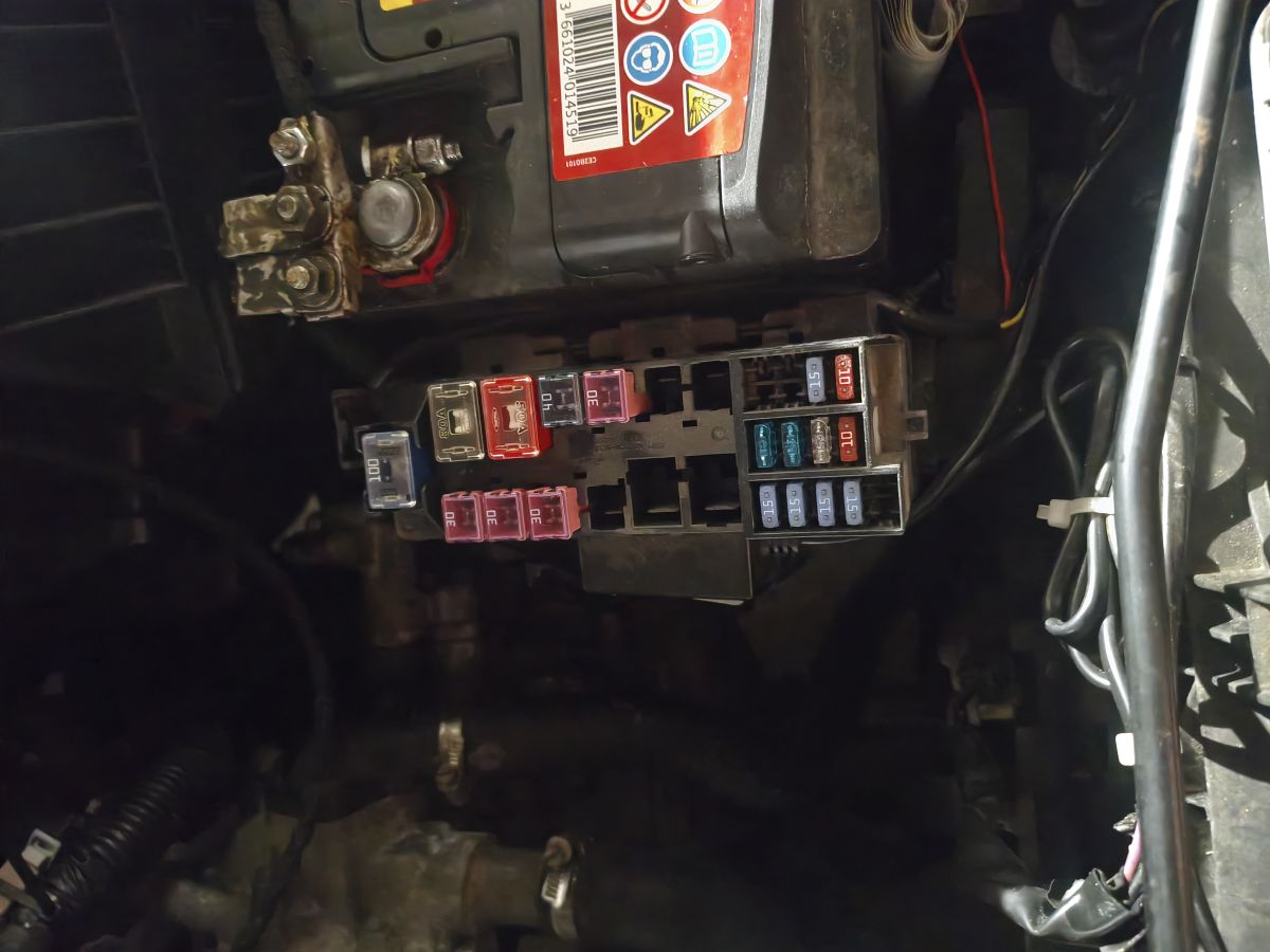

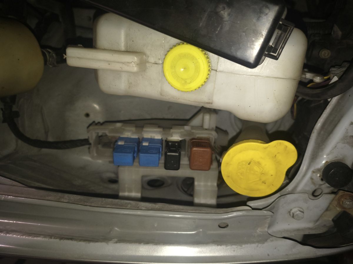

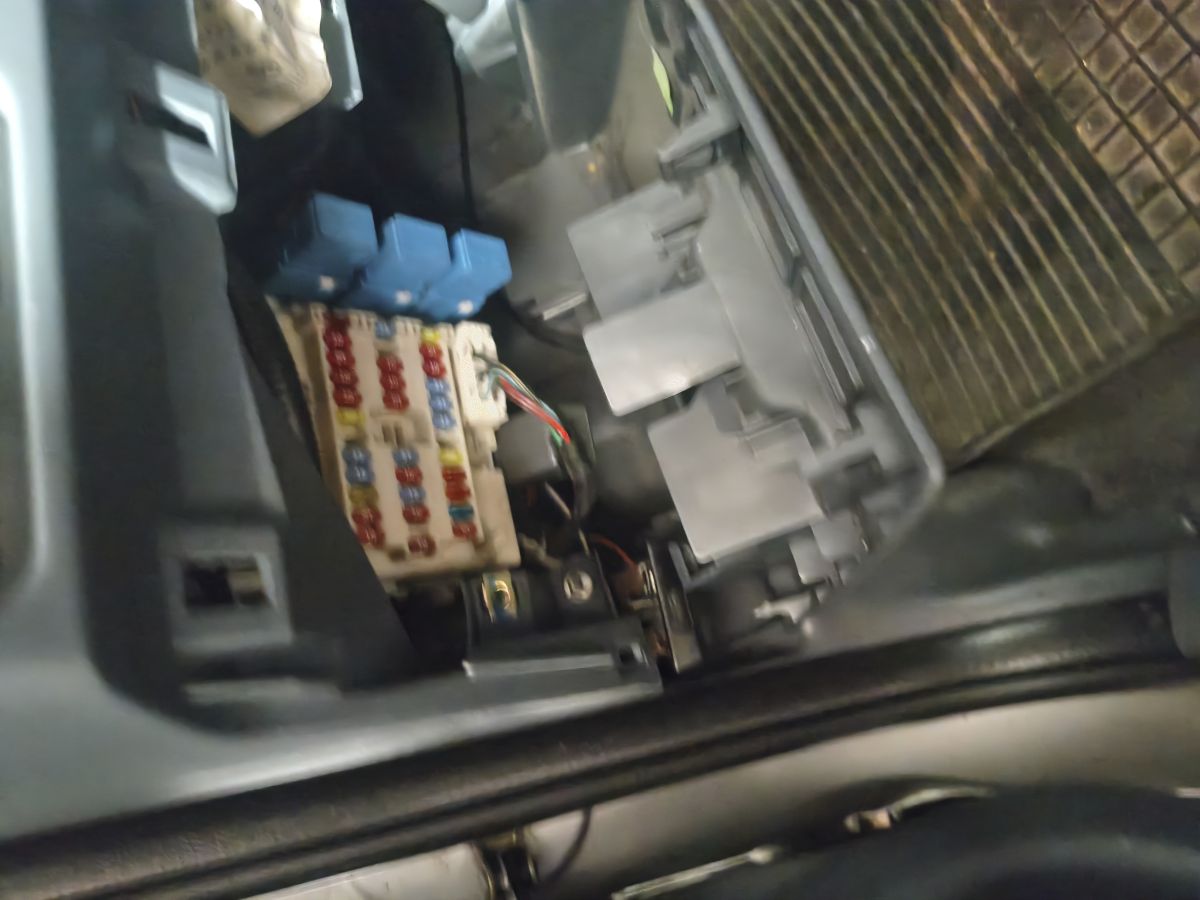

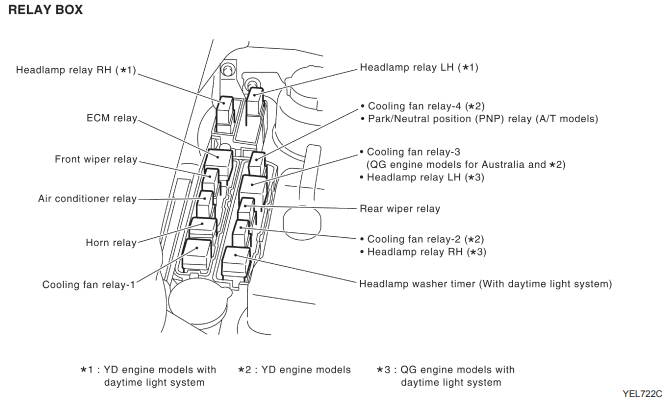

W Nissanie Almera N16 1.5 z 2005 roku występuje problem z brakiem załączania wentylatorów chłodnicy zarówno po włączeniu klimatyzacji, jak i po rozgrzaniu silnika. Same wentylatory są sprawne, ponieważ działają po podłączeniu bezpośrednio do akumulatora. Sprawdzone zostały bezpieczniki, które wyglądają na dobre, a po skasowaniu błędów komputer nie pokazuje usterek. W rozmowie pojawia się sugestia sprawdzenia napięcia na kostce wentylatorów, przekaźników, modułu sterowania oraz diagnostyki komputerowej układu.
