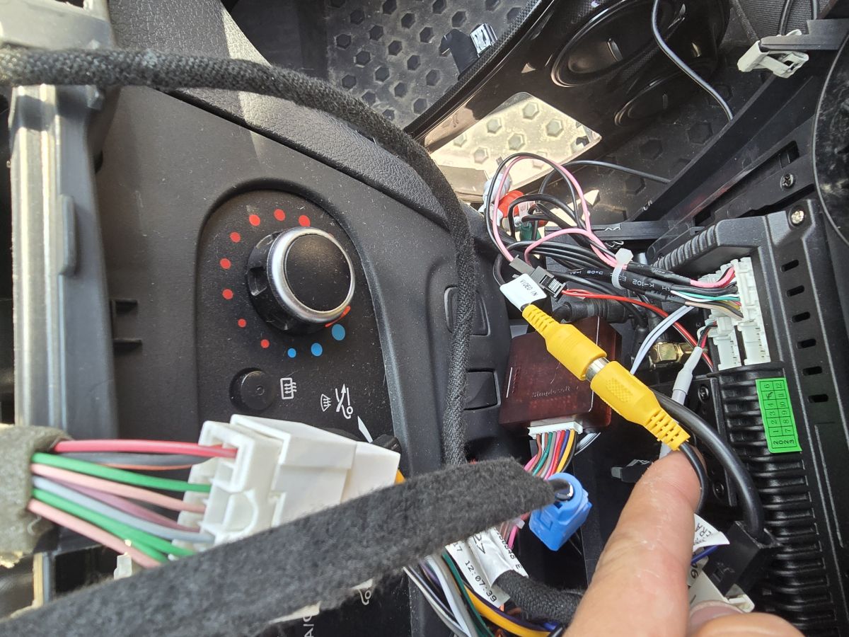

    Dzisiaj chcąc podlaczyc radio android u żony w Dacii Sandero 2017 napotkałem problem z kamera cofania, w fabrycznym radiu wszystko dziala lecz po zmianie radia na android niestety tylko kamera cofania nie dziala, z wiązki fabrycznej kabli podłączyłem tylko chinch (zdjecie) bo tylko to zostało, jakieś pomysły?

    Radio android musi "widziec" że cofasz. Podaj zasilanie z lampy cofania na przewod rev back czy jakoś tak

    I to wystarczy juz by wszystko bylo jak nalezy ? Bo chinch z kamery podłączony do camera in
    A jak tamte radio wiedziało bo każdą wiązka kabla itp jest podłączona jak w tamtym radiu.
    Czyli podsumowując mam tylko kabel od swiatla wstecznego podlaczyc do radia i tyle ?

    Wiedziało z can. Poszukaj w instrukcji Android przewodu rev.back cam itp
