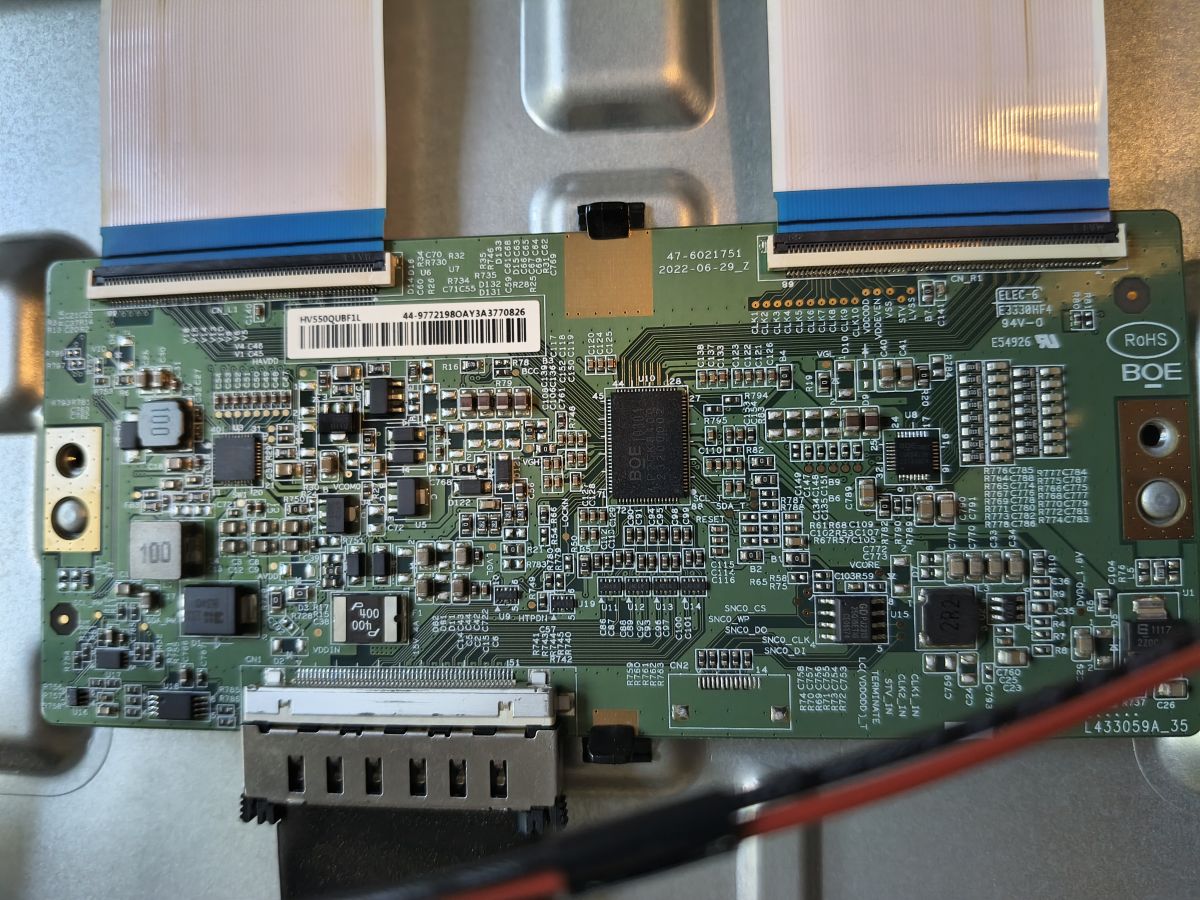

    Witam!
    Koledzy SONY KD-55X75WL - brak obrazu - podświetlenie i dźwięk jest.
    Po obejrzeniu filmików hinduskich naprawiaczy rozebrałem TV i po odłączeniu jednej taśmy matrycy od t-con obraz piękny ładny pojawia się po jednej stronie ekranu.
    Po zamianie taśm z lewej działającej na prawo obraz pojawia się po drugiej stronie ekranu ale jest jakby rozmazany uszkodzony.
    Jak są obie taśmy podłączone to tak jak było czyli brak treści.
    Wstawiać t-con? Czy szukać przyczyny gdzie indziej?

    Wymiana płytki T-CON nie rozwiąże problemu. Gdyby T-CON był uszkodzony, obraz nie pojawiałby się prawidłowo z żadnej strony po odłączeniu jednej z taśm. Brak obrazu przy podpiętych obu taśmach to zasługa układu zabezpieczenia przeciążeniowego na T-CON – wykrywa on zwarcie w jednej połówce matrycy i dla bezpieczeństwa odcina zasilanie dlatego ciemny ekran, i działające podświetlenie i dźwięk
    Jak możesz spróbować to naprawić
    metodą maskowania sygnałów Tape Method
    Instrukcja krok po kroku:
    1. Zlokalizuj wadliwą taśmę: W Twoim przypadku jest to taśma odpowiadająca za prawą stronę ekranu (patrząc od przodu lub tyłu – zależy, jak testowałeś. Chodzi o tę taśmę, po której wpięciu obraz się psuje
    2. Przygotuj pasek taśmy: Wytnij bardzo wąski pasek taśmy klejącej o szerokości około 2 do 4 milimetrów
    3. Zaklej część pinów: Naklej pasek na złocone piny na końcu taśmy (tej wpinanej do T-CON). Zacznij od zewnętrznej krawędzi taśmy (zazwyczaj tam idą linie zegarowe CLK i wysokie napięcia
    4. Przetestuj efekt: Wepnij taśmę z powrotem do gniazda i uruchom telewizor
    5. Koryguj położenie:
    o Jeśli telewizor nadal się wyłącza (brak obrazu), zwarcie nadal występuje – przesuń taśmę lub utnij odrobinę szerszy pasek (np. zaklej 5-8 pinów).
    o Jeśli obraz się pojawi, ale ma paski lub dziwne kolory – zakleiłeś za dużo ważnych pinów sygnałowych. Zmniejsz szerokość paska lub przesuń go w bok.
