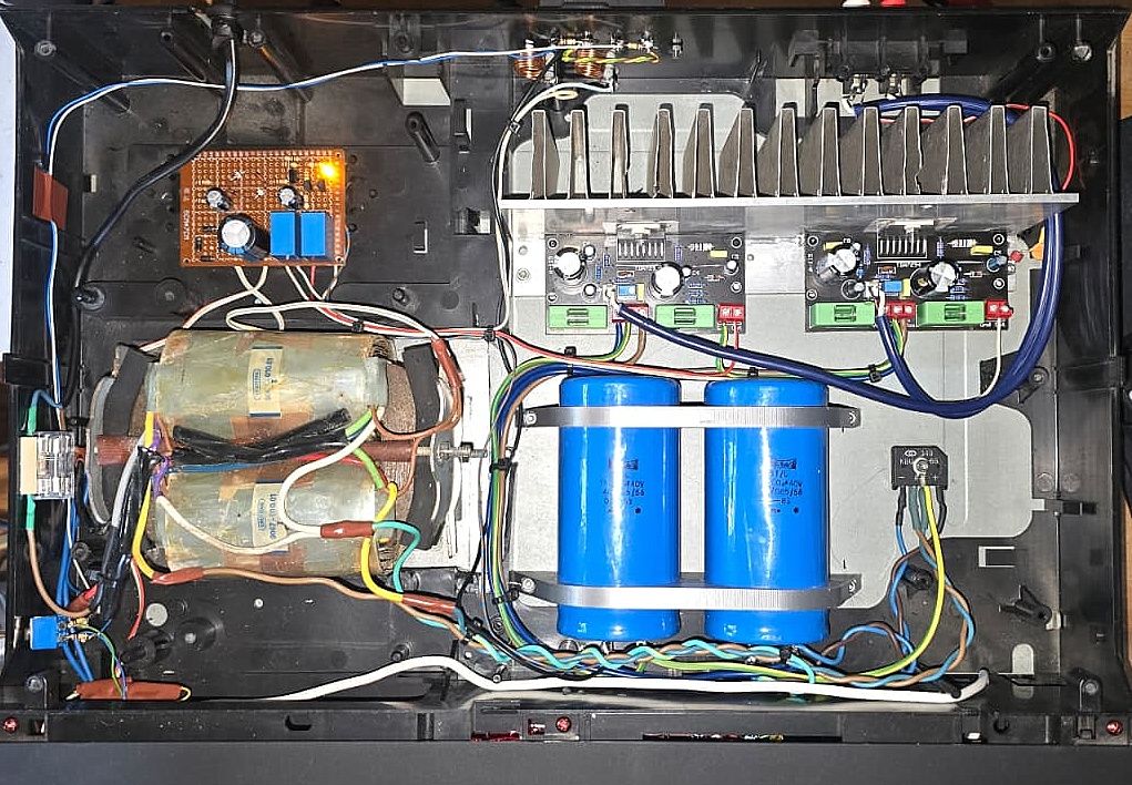

    Mam problem z pętlą masy na dwóch modułach wzmacniacza TDA7294 (kit Advance Eletronic A115).
    Transformator z wzmacniacza Grundiga, filtracja 2x15000 uF (stare elwy, ale trzymają jeszcze parametry), obudowa po odtwarzaczu CD ze stalową podłogą.
    Wiadomo, transformator, mostek prostowniczy, bateria kondensatorów. Między plusem a minusem kondensatorów stanowiąc punkt masy, do jednej strony mam podłączone (minus kondensatora 1) uzwojenie z transformatora, potem miedzianym drutem idę do plusa kondensatora 2; stąd idę przewodem do konektora oczkowego na stalową podłogę, na masę gniazd głośnikowych, na masę modułu pierwszego. Wedle wszelkiej logiki masa drugiego modułu powinna być poprowadzona z tego samego punktu. Ale kiedy ją podłączę w ten sposób, brum jest dość silny i mocno słyszalny w kolumnach. Kiedy u kolegi jeden moduł ma masę z punktu kondensatorów, a drugi bierze masę z złącza śrubowego modułu 1, to brum jest o wiele mniejszy, ale nadal słyszalny. Gniazda RCA są odizolowane od obudowy, ale ich masa jest podłączona przez kondensator 0,047 uF do masy (podpatrzyłem to z fabrycznych rozwiązań wzmacniaczy), następnie idą przewodami ekranowanymi do poszczególnych modułów.
    Oczywiście kiedy jeden z modułów jest odłączony, wszystko gra wspaniale, więc podejrzewam, że gdzieś indukuje się napięcie, ale próbowałem już tylu sposobów, że nie mam pojęcia, gdzie jest błąd. W wzmacniaczu też jest prosty moduł opóźnionego startu i zabezpieczenia przed DC, ale zasilany z osobnego uzwojenia. Masa tego układu również spotyka się przy masie na głównych kondensatorach filtrujących.
    Próbowałem i odłączać masę sygnałową z jednego modułu, i ze wspólnego punktu zasilać (przy kondensatorach), i nadal porażka...

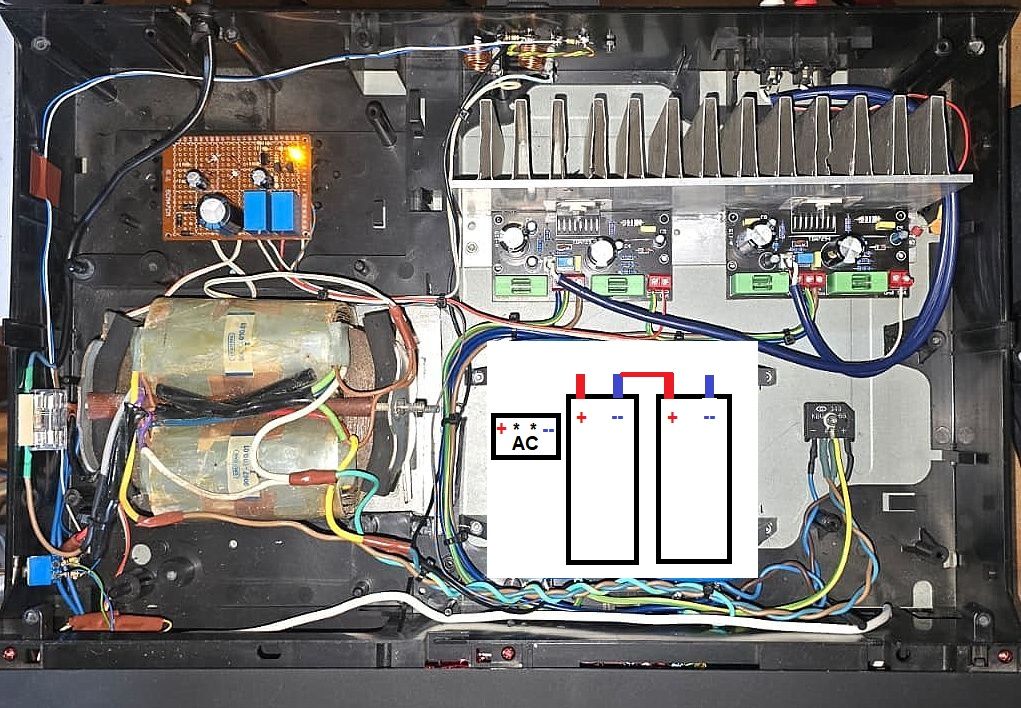

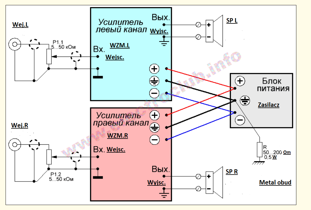

    Przesuń mostek prostowniczy bliżej transformatora, dzięki temu praktycznie o połowę skrócisz długość kabli. Jeżeli kondensatory filtrujące umieścisz tak, aby ich wyprowadzenia były skierowane w stronę modułu wzmacniacza, długość kabli zmniejszy się kilkukrotnie.
    Schemat połączeń dwóch kanałów wzmacniacza z zasilaczem i głośnikami, z liniami zasilania i masy.
    Wnętrze obudowy wzmacniacza z transformatorem, radiatorami, płytkami i schematem połączeń kondensatorów

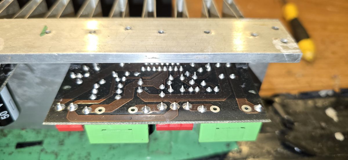

    Nota katalogowa TDA7294 - on ma wejścia sygnału: IN- (pin 2), IN+ (pin 3), IN+MUTE (pin 4). Jak one są podłączone w tych modułach? W typowym układzie IN- jest połączony poprzez opornik i kondensator z masą wejściową - znajdź ją. Czy do tego modułu jest schemat?
    Z rysunku w A-115PCB (niestety połączenia są po przeciwnej stronie, przez co ich rozpoznawanie jest niepewne) mam wrażenie, że tam masa wejściowa jest połączona z masą zasilacza i z masą wyjściową, co na ogół nie jest dobre. Jeśli masy wejściowe obu modułów są ze sobą połączone np. poprzez kabel sygnałowy, to powstaje pętla masy.

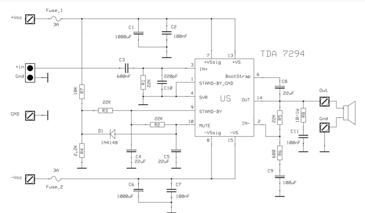

  • #10 21946144
    _jta_
    Specjalista elektronik
    Posty: 49120
    Pomógł: 3212
    Ocena: 4255
    Z tego schematu z masą wejściową powinny być połączone: SVR (i R1, C10, STAND-BY_GND), oraz C9; dobrze byłoby mieć tam też C5, i można C4 lub R4; z masą zasilania i wyjściową: C1, C2, C6, C7, C11. Jak to się ma do ścieżki masy?
  • #11 21946523
    _jta_
    Posty: 49120
    Pomógł: 3212
    Ocena: 4255
    Prawdopodobnie (nie widzę dobrze połączeń na płytce) można poprawić płytkę przecinając wąską ścieżkę między grubym połączeniem -C1 z +C6, a masą "in" (blisko -C9; na płytce jest "-in+", '-' to masa "in", '+' to wejście sygnału; na schemacie masz +in i Gnd) i wstawiając tam opornik - może 22Ω, albo 33Ω będzie dobry.
