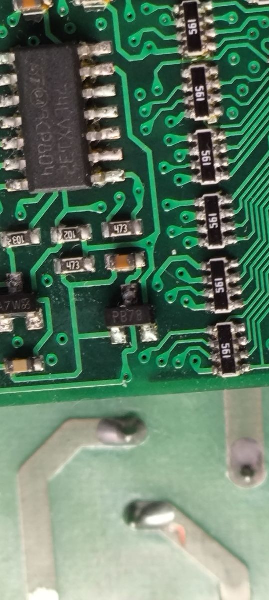

    Proszę o pomoc w identyfikacji elementu w obudowie SOT-23 z oznaczeniem PB78.
    Wyprowadzenia:
    pin 1 – GND,
    pin 2 – wyjście do komparatora, z którego sygnał trafia na wejście RESET mikrokontrolera,
    pin 3 – VCC 3,3 V.
    Najprawdopodobniej jest to układ nadzorujący zasilanie (supervisor) mikrokontrolera, jednak nie mogę tego potwierdzić, ponieważ po obniżeniu napięcia zasilania do 1,5 V nie występuje żadna reakcja. Na wyjściu cały czas utrzymywany jest stan niski.
    Jest to płytka procesorowa pochodząca z płyty sterującej CAREL do klimatyzatora.

    To pasuje.
  • #3 21942498
    AnShy
    Posty: 18
    Nie, to nie pasuje, ponieważ procesor jest zasilany z tego samego napięcia, a jego zakres napięcia pracy wynosi 2,6–3,6 V lub 2,9–3,6 V.
    Sprawdziłem działanie samego układu – jest uszkodzony i nie przełącza się nawet przy napięciu 5,5 V.
    Natomiast procesor uruchomił się w „trybie ręcznym”.

    Output Valid to VCC=1.2V
    To oznacza, że układ pracuje aż do tak niskiego napięcia zasilania. Natomiast parametr Reset VCC Threshold (4,375 V) określa napięcie, przy którym układ wyzwala sygnał RESET.
    Added after 59 [seconds]:
    Procek to
    12320VF25V
    H8S/2320
    Added after 4 [minutes]:
    Będę wymieniał układ na APX809-29SAG-7.
