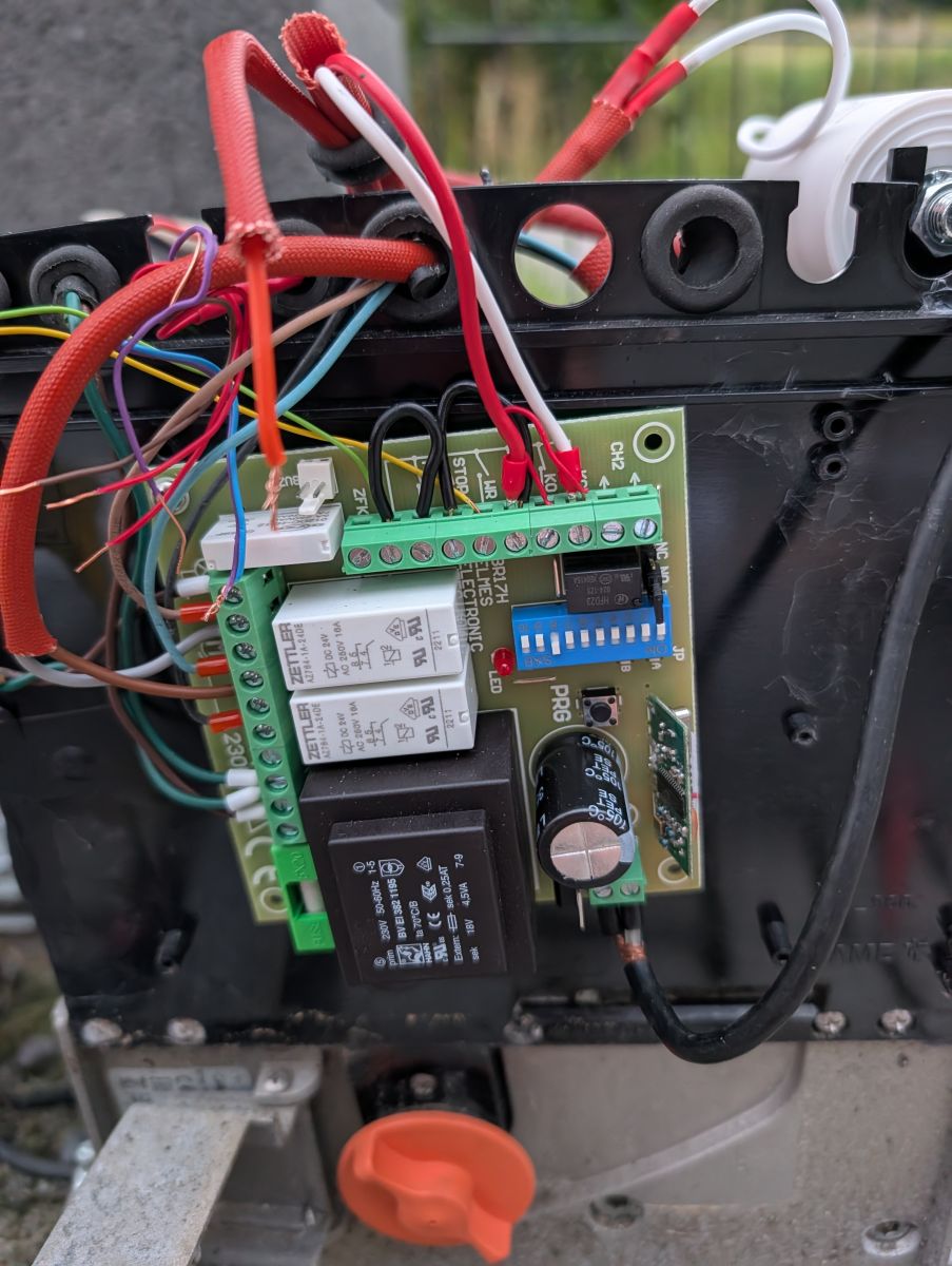

    Spaliła mi się centralka silnika bramy przesuwnej Came ZBX7N, chcąc zaoszczędzić, kupiłem sterownik Elmes STP. Podłączyłem póki co bez czujek i bez wyłącznika krańcowego. Najzwyklej w świecie nie wiem jak. Na instrukcji Elmesa mam podłączenie czujek, gdzie są tylko 4 wyjścia: N, C, + i -. W oryginalnym Came Dir10 mam 10, 2, Tx, C i N. Czy da się podłączyć oryginalne czujki do płyty STP? I druga sprawa, nie wiem również, jak podłączyć oryginalny wyłącznik krańcowy, posiada on 3 przewody... Podpowie ktoś, bo już głupieję... Dziękuję!
    Płytka sterownika bramy z zielonymi złączami, przekaźnikami i wiązką przewodów w obudowie
    W czym widzisz problem, po kolei, styki fotokomórki RX (odbiorcza) podłączasz C pod COM nowej centrali, NC pod FK, 10 pod ZFK, 2 pod COM, TX pod TX drugiej fotokomórki (nadawcza) i 2 z tej fotokomórki pod COM.
    Co do krańcówek to musisz wiedzieć które styki/przewody to COM i NC, podłączasz je dla zamknięcia pod KC i COM, dla otwarcia pod KO i COM nowej centrali.

    Dziękuję! Krańcówki ogarnąłem, musiałem rozkręcić i usunąć wspólny przewód COM. Jednak fotokomórki podpięte zgodnie z Twoją sugestią nie działają nadal...

    Jedyne co możesz zrobić to usunąć połączenie TX - > TX między fotokomórkami i w fotokomórce nadawczej (TX) pod usunięty przewód podpiąć zasilanie + z zacisku ZFK, albo jak to nie poskutkuje to może te foto DIR10 się nie nadają do nowej centrali.
