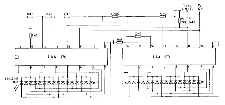

    Witam. Zbudowałem radio FM strojony napięciem 5-25V na tradycyjnej głowicy UKF od polskiego tunera UKF. Chcę zobrazować to strojenie za pomocą dość długiej linijki diodowej na dwóch układach UAA170 lub UL1970. Jeden układ obsługuje 16 diod dwa 30. Jak połączyć te układy, jak dobrać dzielniki oporowe aby pierwsza dioda świeciła się przy 5V a ostatnia przy 25V. Proszę o radę, nie potrafię sam tego wyliczyć.

    W amplitumerze T9015 był 1 układ z 16 diodami. A mnie interesują dwa układy i 30 diod. Nie mogę znależć schematu połączenia dwóch UAA170 żeby to działało.
  • #7 21945401
    nokiusz2
    Posty: 208
    Ocena: 28
    Dzięki. Jeszcze potrzebuję wartości rezystorów na wejściu, żeby to działało od 5 do 25 V.

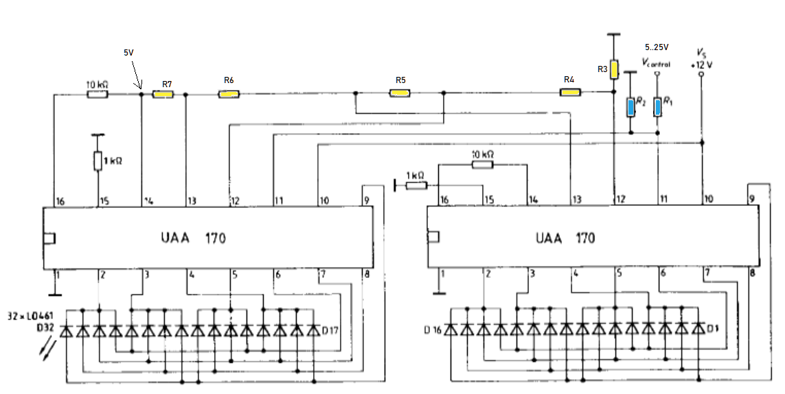

    Zaznaczę, że nie mam doświadczeń z tym układem. Czytałem tylko datasheet. W internecie nie znalazłem dodatkowych informacji na temat kaskadowego połączenia dwóch UAA170, ale nie powinno być większego problemu z kalibracją wejść.
    Chcesz skanować napięcia od 5 do 25V. Wejście w układzie korzystającym z napięcia referencyjnego 5V (nóżka 14) przyjmuje napięcia wejściowe od 0 do 5V, zatem najlepszym dla Ciebie dzielnikiem wejściowym będzie 1:5. To powoduje, że rezystory dzielnika wejścia (niebieskie) mogłyby mieć wartości R1=82k i R2=20k.
    Jak podłączyć 2x UAA170 lub UL1970 do linijki LED 5-25V dla strojenia FM?
    Teraz należy dobrać rezystory dzielnika napięcia referencyjnego dla obu układów (żółte) R3, R4, R5, R6, R7.
    Maksymalne napięcie wejściowe, które Ciebie interesuje (25V/5=5V) jest równe napięciu referencyjnemu (5V), zatem R7=0.
    Suma rezystorów R3, R4, R5, R6, R7 powinna być rzędu wielkości 100k.
    Lewy układ powinien skanować napięcia od 3V do 5V, natomiast prawy: od 1V do 3V. Na rezystorze R3 powinno odłożyć się napięcie 1V.
    Aby przejście światła pomiędzy diodami D15 i D18 było płynne, należy dobrać rezystor R5. Datasheet nie podaje, w jaki sposób należy go dobrać, więc trzeba zrobić to doświadczalnie. Do testów w miejsce R5 wstaw potencjometr 20k liniowy, a do wstępnych obliczeń weźmiemy 12k.
    R4 i R6 powinny być takie same, zatem:
    R3 + R4 + R5 + R6 + R7 = 100k
    R3 + 2*R4 + 12k + 0 = 100k
    Przez dzielnik napięć referencyjnych płynie prąd Iref = 5V / 100k = 0.05mA
    Zatem R3 = 1V / 0.05mA = 20k
    20k + 2*R4 + 12k + 0 = 100k
    z tego:
    R4 = 34k
    Z typoszeregu wybieramy najbliższą wartość rezystora R4 = 33k
    W układ wstaw:
    R1=82k
    R2=20k
    R3=20k
    R4=33k
    R5=potencjometr 20k liniowy
    R6=33k
    R7=0
    Następnie zmieniaj wartość R5 tak, aby wizualnie uzyskać płynne przejście świecenia pomiędzy diodami D15 i D18.
    Opcjonalnie zmierz wartość R5 i wstaw w układ rezystor zamiast potencjometru.
    Wartości rezystorów mogą wymagać korekt, ale najpierw musimy znać dokładną wartość R5.
    Pamiętaj, że Diody D16 i D17 nie biorą udziału w wyświetlaniu skali i powinny być zaciemnione.
  • #9 21945707
    nokiusz2
    Posty: 208
    Ocena: 28
    Dzięki bardzo. Biorę się do pracy.
