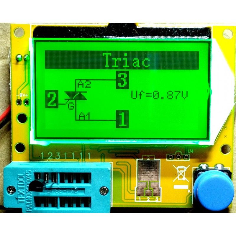

    Nie ma takiej możliwości musisz wlutować lub wstawić nowy jak masz wątpliwości co do działania triaka . Możesz sprawdzić tez triaka przy pomocy testera.
