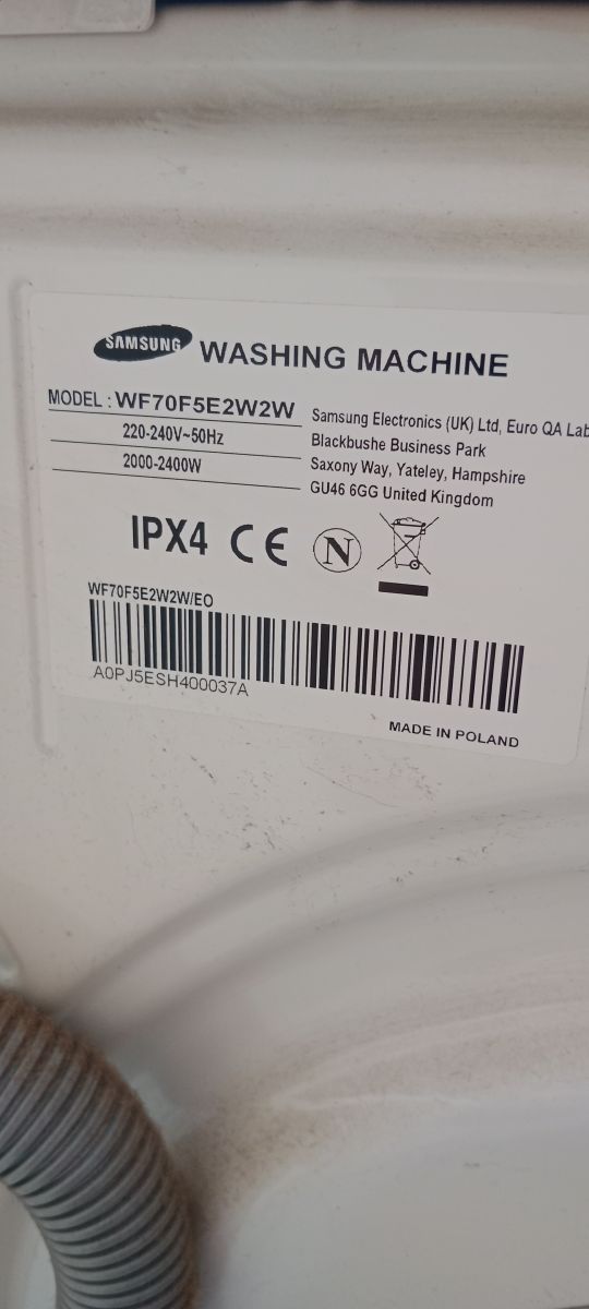

    mam problem z pralką Samsung, która nie realizuje cyklu (programu)
    Na każdym programie zachowuje się identycznie, że zawiesza się w drugiej minucie cyklu, po krótkim nabieraniu wody.
    Przykładowy program ma 15 minut i od 14-ej koniec realizacji programu.
    Od czego zacząć weryfikację?
    Nie mam pojęcia.
    Samsung WF70F5E2W2W - zatrzymuje cykl po 2 min, stoi z wodą w bębnie
    AI: Jaki jest dokładny model pralki Samsung z tabliczki znamionowej?
    Samsung WF70F5E2W2W
    AI: Czy po zatrzymaniu pojawia się jakiś kod błędu, miganie kontrolek lub sygnał dźwiękowy, i co dokładnie robi pralka w tej chwili — stoi z wodą w bębnie, próbuje kręcić, wypompowuje wodę czy całkiem milczy?
    Stoi z wodą w bębnie, koniec realizacji cyklu.
