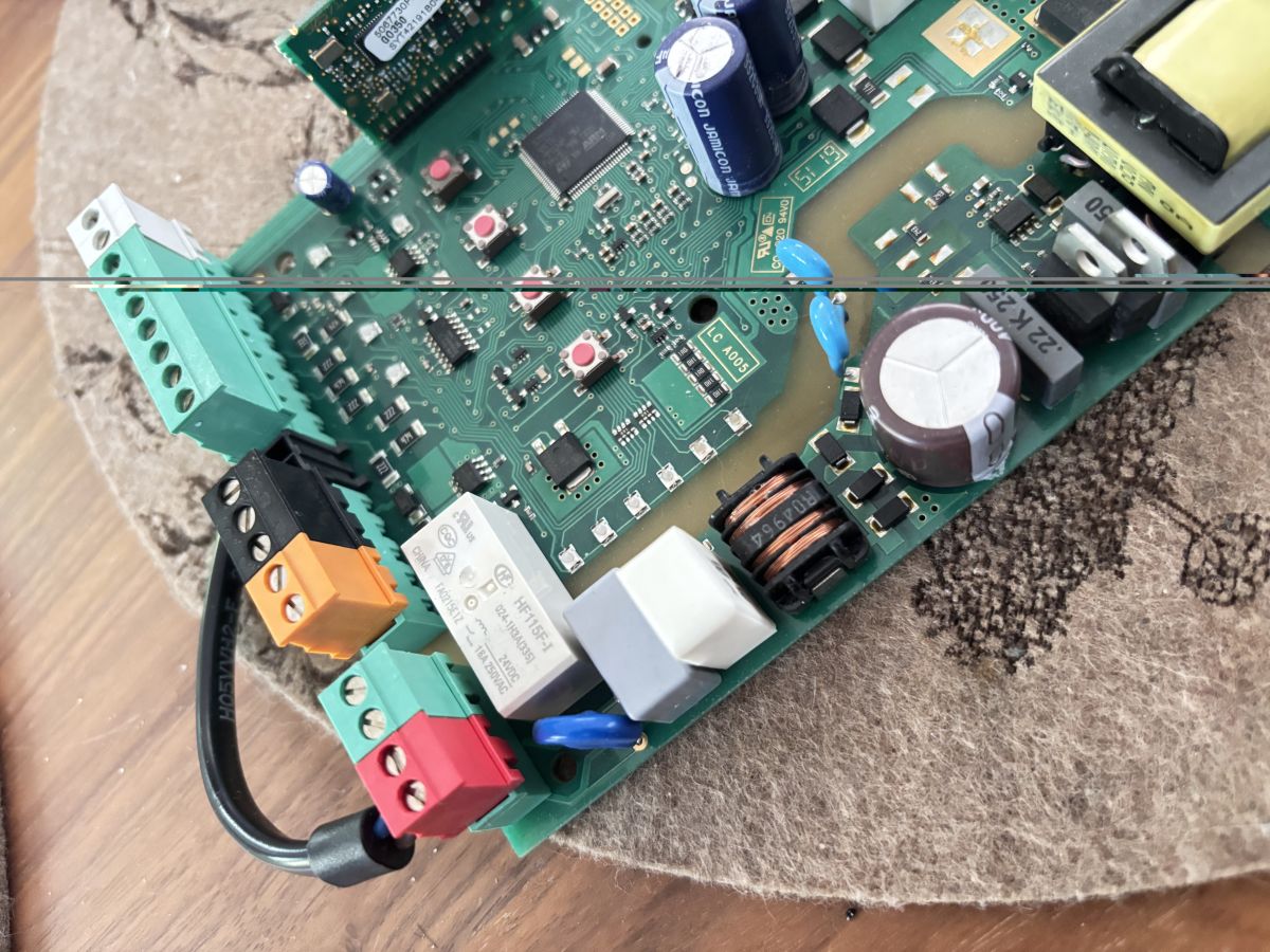

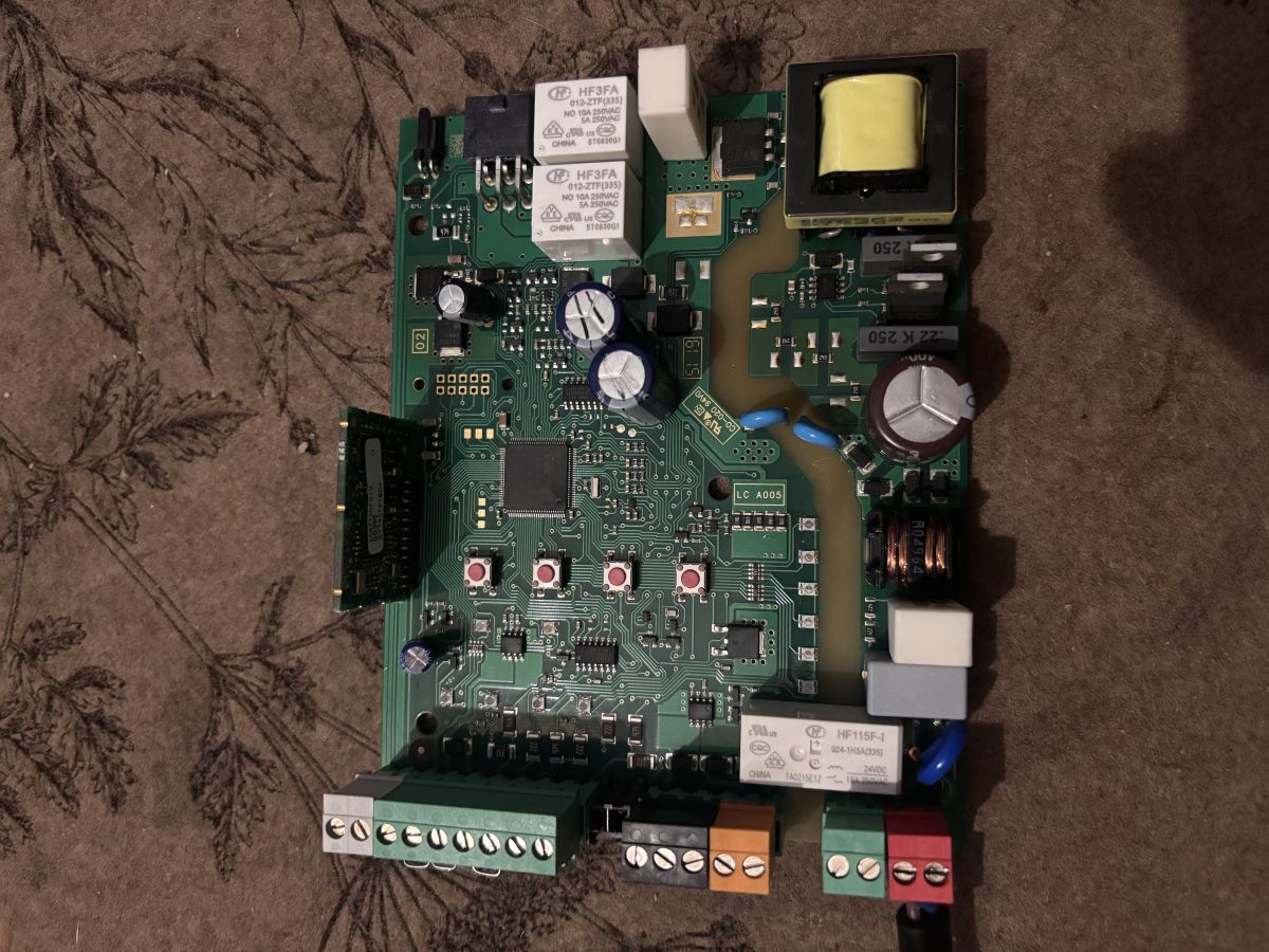

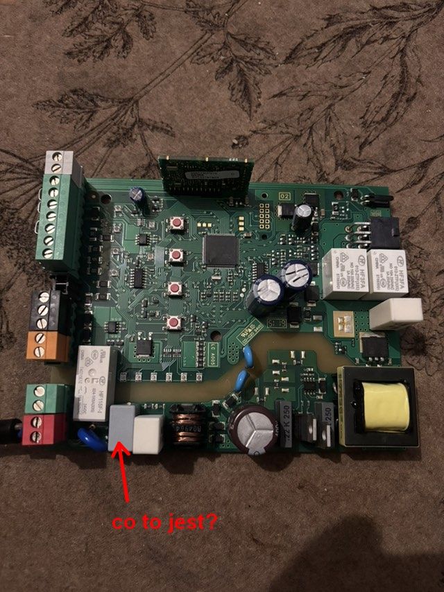

    Hej, padł całkiem napęd bramy Metro Smart 800io Somfy. Płyta jest martwa. Sygnał N dociera do dławika, ale L już nie. L dociera do białego rezystora i na tym koniec. Nie ma też przejścia pomiędzy nóżkami tego szarego elementu i tu mam problem, bo nie ma on żadnych oznaczeń, a prawdopodobnie to bezpiecznik rezystancyjny i przyczyna... możecie zerknąć na zdjęcie i dać znać, czy dobrze myślę? Nie ma oznaczeń, to nie wiem, jak to zamówić, wymienić... to za warystorem.

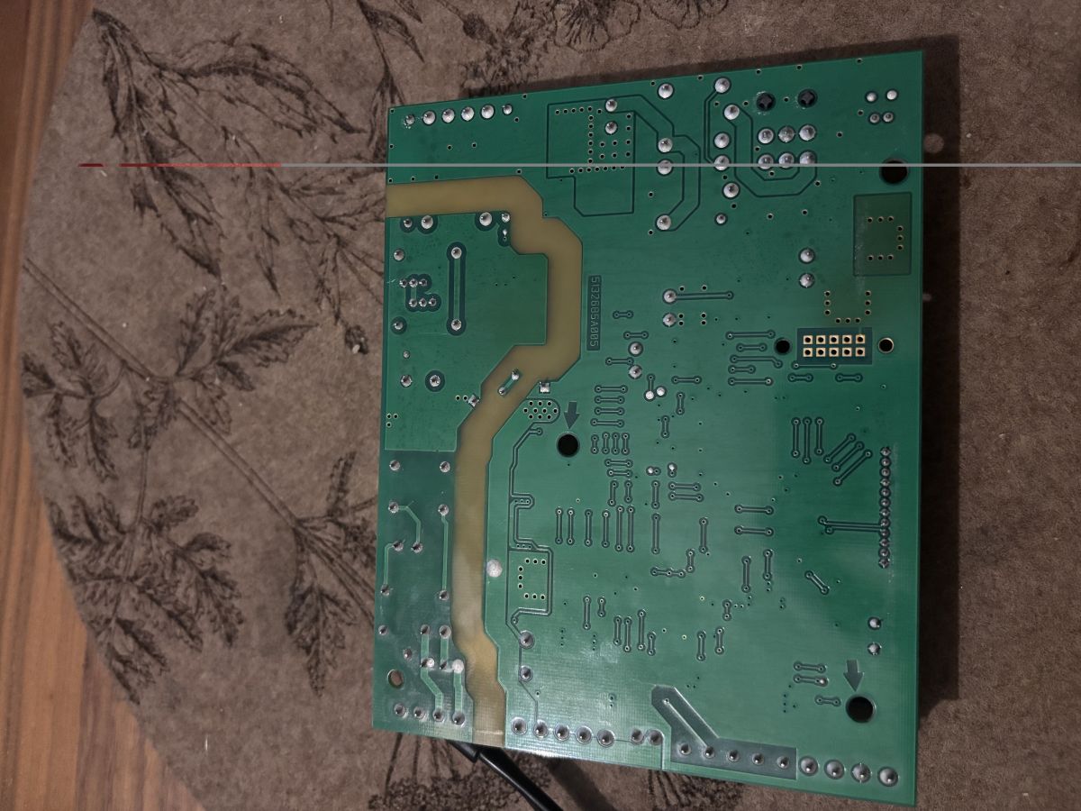

    AI: Wrzuć proszę wyraźne zdjęcia płytki z obu stron, najlepiej zbliżenie na ten szary element, biały rezystor i okolice wejścia 230 V - tak, żeby było widać ścieżki i oznaczenia na PCB.
    Zaznacz ten element o który pytasz i może zdjęcia nie z oddali ...

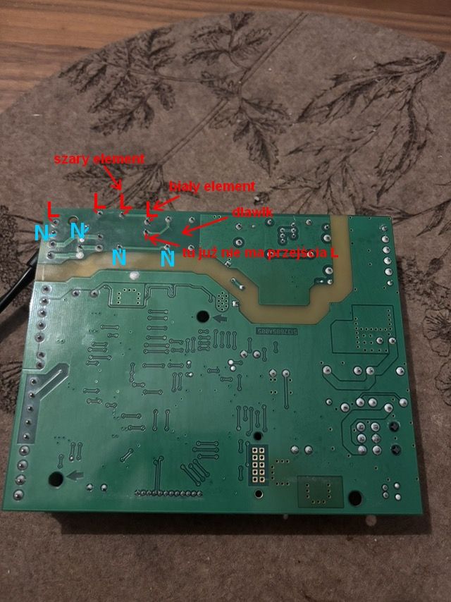

    Somfy Metro Smart 800io - martwa płyta po burzy, brak L za rezystorem i szarym elementem Spód zielonej płytki PCB z opisami i strzałkami w czerwieni oraz literami N i L w niebieskim
    Sygnał L przechodzi od początku przez warystor -> jest na jednej nóżce szarego elementu -> na jednej nóżce białego elementu i już dalej nie przechodzi na dławik.
    Nie przechodzi też na drugą nóżkę szarego elementu.
    Natomiast sygnał N idzie przez te wszystkie elementy i pojawia się na nóżce dławika - dlatego problem z zanikiem sygnału zdiagnozowałem na szarym lub białym elemencie.
    Biały element rezystor zgodnie z opisem powinien mieć około 4,7 oma oporności, a na pomiarze miernikiem (200 om) pokazuje wartość "1"....
    Ten szary element to jest kondensator przeciwzakłóceniowy, zostaw go w spokoju. Jeżeli biały rezystor ma przerwę, to do naprawy blok przetwornicy. Jeżeli nie masz sprzętu i nie czujesz się na siłach, nie masz wiedzy, to mogę ten moduł naprawić, napisz na PW.
