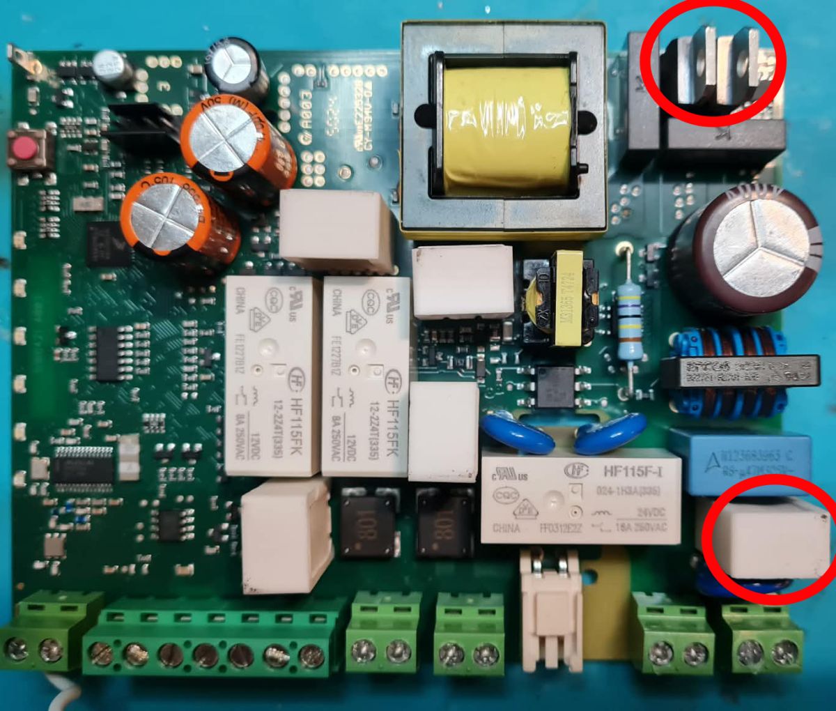

    Sterownik uszkodzony został prawdopodobnie przez pogryzienie przez psa przewodu drugiego siłownika idącego do gniazda M2.
    Uszkodzeniu na sterowniku uległy tranzystory IGBT oraz Rezystor (zaznaczone na zdjęciu). Po wymianie wszystko działało przez kilka dni, no i niestety sterownik ponownie uległ awarii.
    Tym razem rezystor przeżył, uszkodzeniu uległy znowu tranzystory. Wymieniłem i niby było wszystko OK, ale tym razem zaledwie do czwartego otwarcia/zamknięcia bramy. Awaria nastąpiła akurat przy zamykaniu skrzydła z siłownika M2.
    Dodam jeszcze że z baterii cały czas działa, oczywiście wolniej, ale ta linia nie ulega uszkodzeniu.

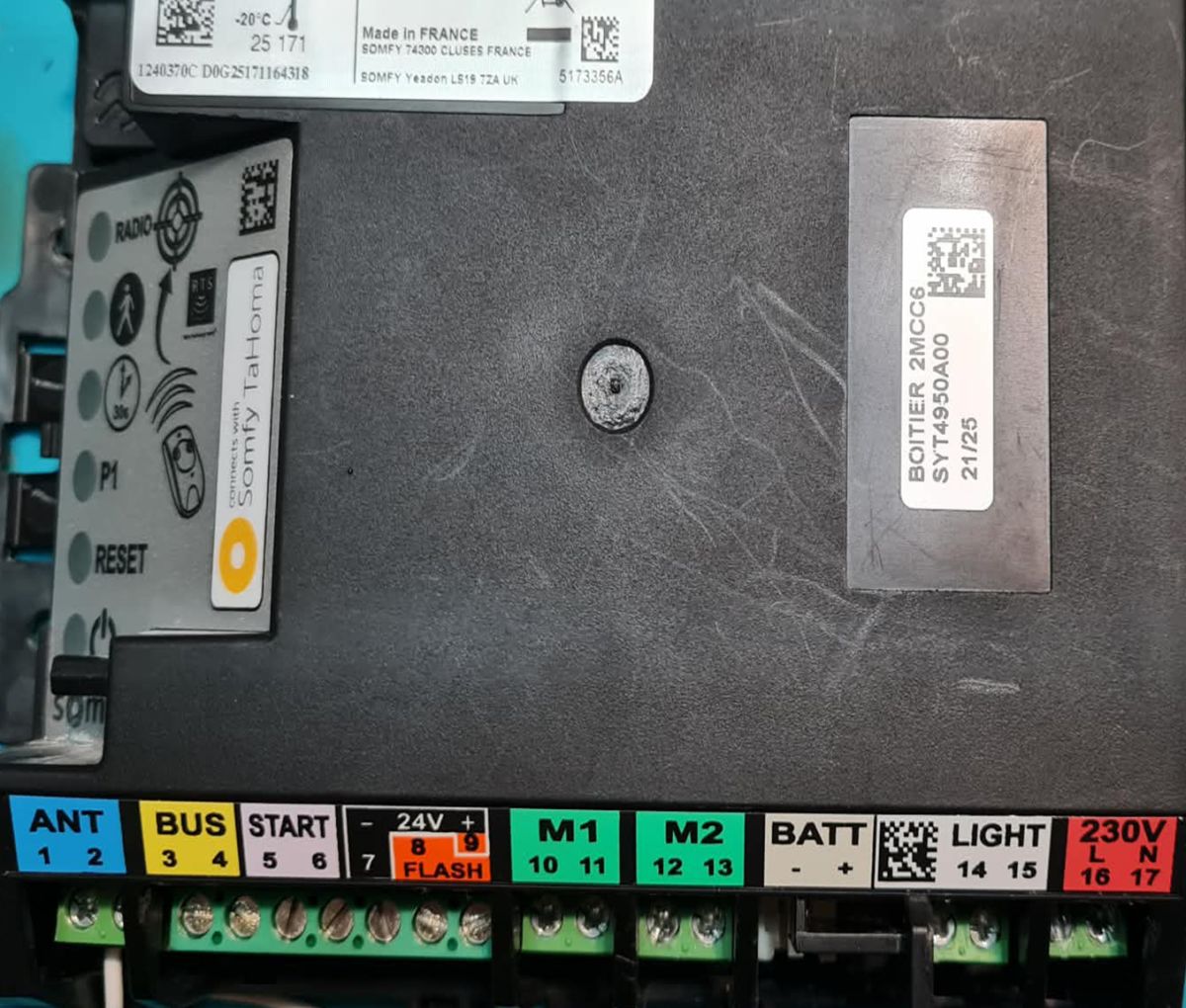

    Płytka sterownika z przekaźnikami i kondensatorami; czerwone okręgi wskazują elementy mocy na radiatorze i biały blok Panel sterownika Somfy z listwą zaciskową i oznaczeniami ANT, BUS, M1, M2, BATT, LIGHT, 230V Zestaw automatyki bramy Somfy: dwa siłowniki, centrala, lampa, fotokomórki i piloty
    Proszę o pomoc w znalezieniu przyczyny takich uszkodzeń. Czy tym razem szukać w siłownikach, a może coś jeszcze w elektronice?
    SOMFY 74300
    SOMFY SGS
  • #2 21915109
    Darek0026
    Posty: 1174
    Pomógł: 220
    Ocena: 378
    Wymień też driver, zastosuj oryginalne IGBT które tam siedzą.
  • #3 21915254
    wentyl215
    Poziom 19  
    Posty: 804
    Pomógł: 11
    Ocena: 64
    Tranzystory wymieniłem na GP10NC60KD od STMicroelectronics czyli teoretycznie dokładnie jak w oryginale. Driver wymieniałem za pierwszym razem na IR2153S (w oryginale był IR25603S)
    Rozumiem że zły driver może być przyczyną?
  • #4 21915543
    Darek0026
    Posty: 1174
    Pomógł: 220
    Ocena: 378
    Trudno ocenić, raczej trzeba wstawić oryginalny układ
  • #5 21915604
    sisko
    Poziom 34  
    Posty: 1448
    Pomógł: 305
    Ocena: 534
    Posprawdzaj elementy w układzie przetwornicy. Zwróć uwagę na kondensatory MKP.
    Elementy na wymianę, kupuj z pewnego źródła.
  • #6 21915660
    Darek0026
    Posty: 1174
    Pomógł: 220
    Ocena: 378
    W moim przypadku wymieniam komplet czyli IGBT + triver + rezystor oraz kondensator 400V nie pamiętam pojemności i nie wracają.
  • #7 21916057
    wentyl215
    Poziom 19  
    Posty: 804
    Pomógł: 11
    Ocena: 64
    Nie mogę znaleźć w polskich a nawet europejskich sklepach drivera IR25603S - ktoś ma jakieś dojścia do tego elementu?
