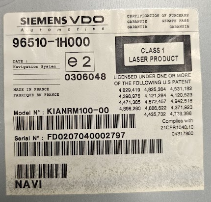

    Dzięki za plik, na pewno spróbuję kod. A jak nie zadziała, to spróbuję wgrać wsad. Bardzo dziękuję. Podsyłam jeszcze zdjęcie naklejki na radiu. Rok auta 2007.

    Zatem nie wrzucaj tego wsadu !!! To inny model radia ! To VDO Siemens (KIANRM100-00 / 965100-1H000) z numerem seryjnym FD0207040002797 a nie jak myślałem VDO Siemens (np. 965100-1H000 z Kia Ceed)...
    0797 wpisz kod.
    Dla jednostek VDO Siemens NAVI (Model KIANRM100-00) algorytm odczytu PIN-u z Twojego oryginalnego wsadu EEPROM (tego pierwszego, który mi podałeś) jest inny i szuka się bloku adresowego zawartego w zakodowanej sekcji nawigacji.
    Zostaw Twój ORYGINALNY wsad do pamięci EEPROM (ten, który odczytałeś z radia na samym początku). Nie wgrywaj żadnych modyfikowanych "Code Off" bo nie zadziała to tam...
    Mam nadzieję że jeszcze nie działałeś z tym radiem...
