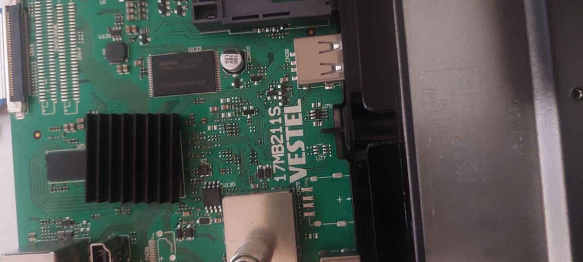

    Chassis (main board, components): 17MB211S (Vestel)

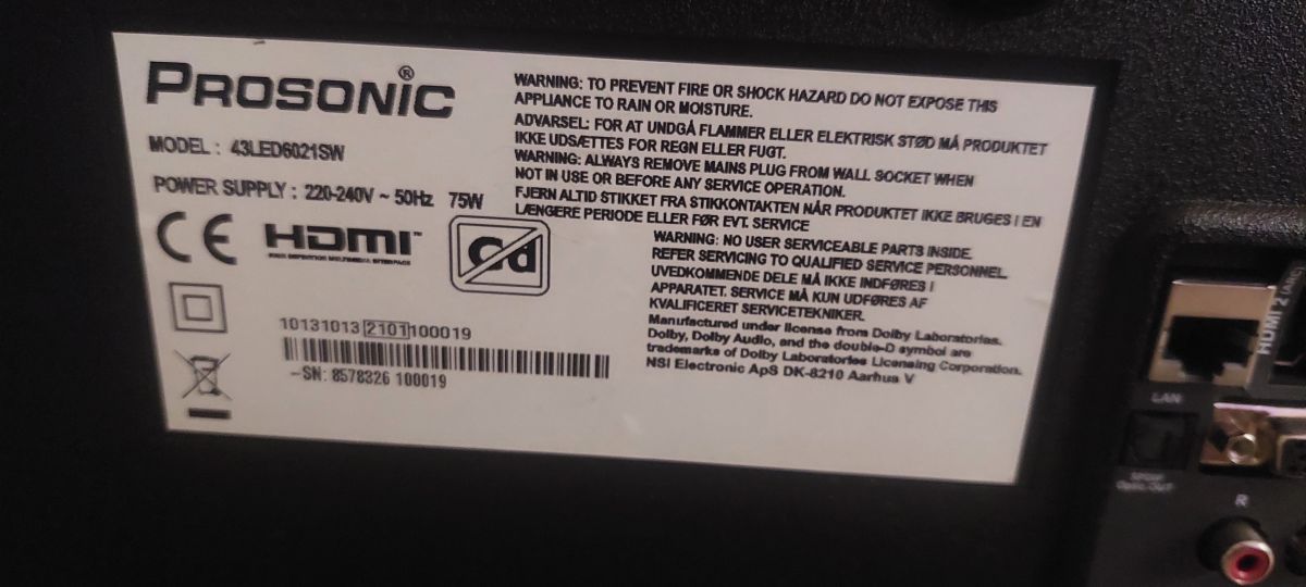

    ​Poszukuję oprogramowania ratunkowego (USB recovery firmware) do telewizora Prosonic.
    Telewizor zawiesza się na niebieskim ekranie i nie reaguje na przyciski.

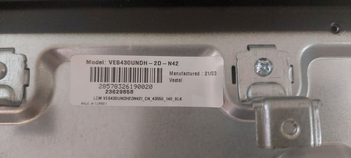

    ​Dane z tabliczki i płyty:
    ​Model TV: Prosonic 43LED6021SW
    ​Płyta główna (Mainboard): 17MB211S (Vestel)
    ​Matryca (Panel): VES430UNDH-2D-N42
    ​Numer seryjny / Barcode: 28578326 / 23629858
    ​Proszę o pomoc w udostępnieniu odpowiedniego pliku upgrade_loader.pkg lub oprogramowania układowego pod USB.

    1. There is no recovery software for the 17MB211.
    2. The upgrade_loader.pkg file does not exist for the 17MB211.
    3. I have the full software for the 17MB211S with the VES430UNDH-2D-N42 panel (Digihome). It uses the same motherboard and the same panel.

    ​Znam procedurę:
    ​USB sformatowany w FAT32.
    ​Pliki wgrane bezpośrednio na pendrive (root).
    ​TV odłączony od prądu, wkładam USB.
    ​Trzymam przycisk zasilania / OK i włączam wtyczkę do prądu, aż dioda zacznie szybko mrugać.
    ​Jestem gotowy, bardzo proszę o wysłanie softu! Dziękuję!
  • #7 21949150
    Dax77
    Posty: 4
    ​Dziękuję bardzo za oprogramowanie! Wszystko działa świetnie. Pozdrawiam!
