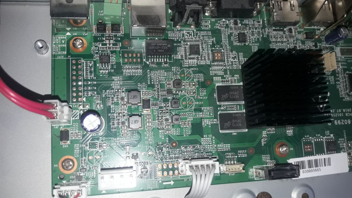

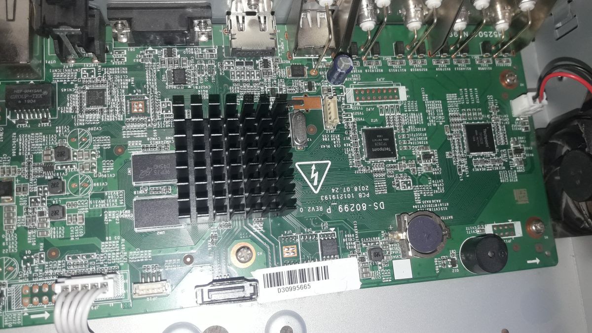

    Poszukuje wsadu SPI do rejestratora Hikvision DS-7208HQHI-K1,
    - płyta DS‑80299P REV 2.0,
    - układ winbond 25Q128JVSQ 1909.
    Posiada ktoś może taki?

    Chciałem wgrać soft bo rejestrator nie daje obrazu na monitor, włącza się, dioda świeci, wentylator kręci, ale na monitorze żadnej reakcji nie ma po hdmi/vga, dlatego chcialem zmienić soft, ale to nic nie pomogło. Możliwe że wsad z linku jest z niższej rev płyty, bo są rózne rev1.1, rev 2.0, rev 2.1, na ruskim forum ktoś pisał że wsad od rev2.1 dziala mu w rev1.1, ale nie moge go pobrać: https://remont-aud.net/dump/prochie/hikvision...hassi_main_board_80299_p_rev2_1/60-1-0-103512
    Bateria na płycie 2.99V, radiator sie nagrzewa, wentylator chodzi, wszystko niby startuje ale brak obrazu. Brak także komunikacji z SADP.
    Napiecia i opornosci na płycie:
    L11 - 385ohm, 5V
    L12 - 98ohm, 3.3V
    L14 - 83ohm, 1.45V
    L2 - 265ohm, 1V
    L3 - 20ohm, 1V
    L13 - 3kohm, 1.19V
    Układ winbond 25Q128JVSQ 1909:
    - na czterech nóżkach jest po 3.3V, a na pozostałych czterech 0V.
    Temp na radiatorze CPU 54°C, na kościach DDR 46–47°C.

    Masz zgrany wsad podeślij na PW.
    Podepnij się pod UART JP10 i zobacz na oryginalnym wsadzie jakie masz na konsoli wyniki po uruchomieniu rejestratora.
