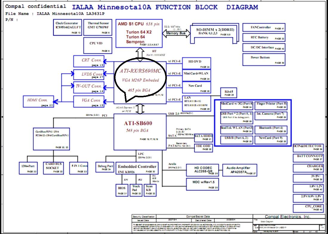

    Witam. Laptop Toahiba A215 procesor AMD Turion. Układ grafiki ATI Radeon zintegrowany. Calkowity brak obrazu również z portu VGA. Podmiana pamięci RAM na sprawne nie pomogła. Czy ma ktoś pomysł co tu się mogło wydarzyć?

    Toshiba Satellite A210, Toshiba Satellite A215
    - , Compal LA-3631P.
    CPU: AMD S1 (Turion 64 X2, Turion 64, Sempron)
    North Bridge: ATI-RX/RS690MC
    South Bridge: ATI-SB600
    Pierwszy podejrzany North chipset
    - dmuchnij na niego Hot"airem , zobacz efekt
    Toshiba A215 AMD Turion - brak obrazu na matrycy i VGA, RAM sprawny
    p.s
    Bywał też
    Toshiba Satellite A210-158/ A215 , Milwaukee 10A (mw10a)
    - płyta Inventec gerber 6050a2127101 rev a01
    - tylko kbc to Winbond W8769L Link
    Do obu wer. masz SM, *.brd
    Są płyty do kupienia

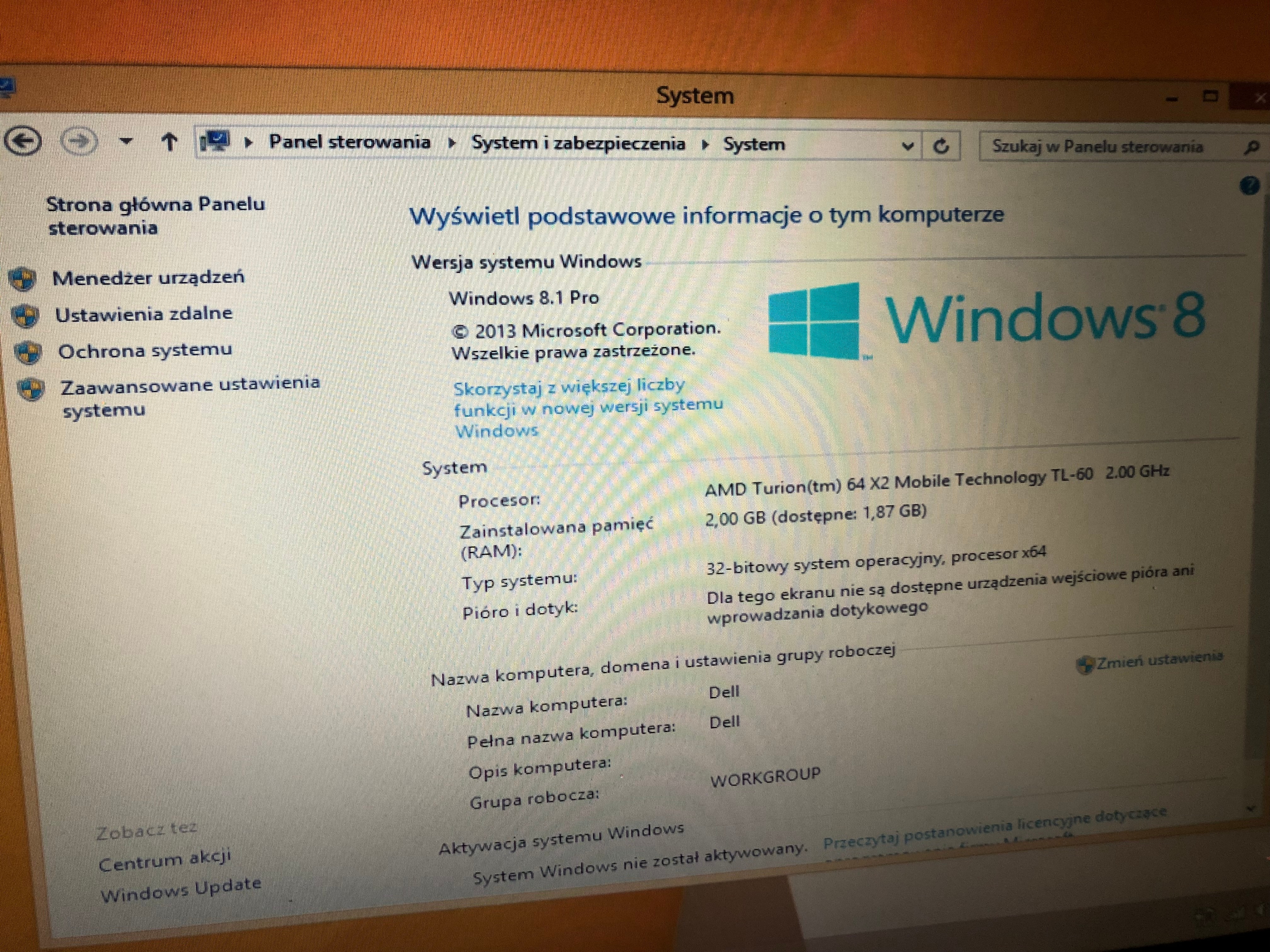

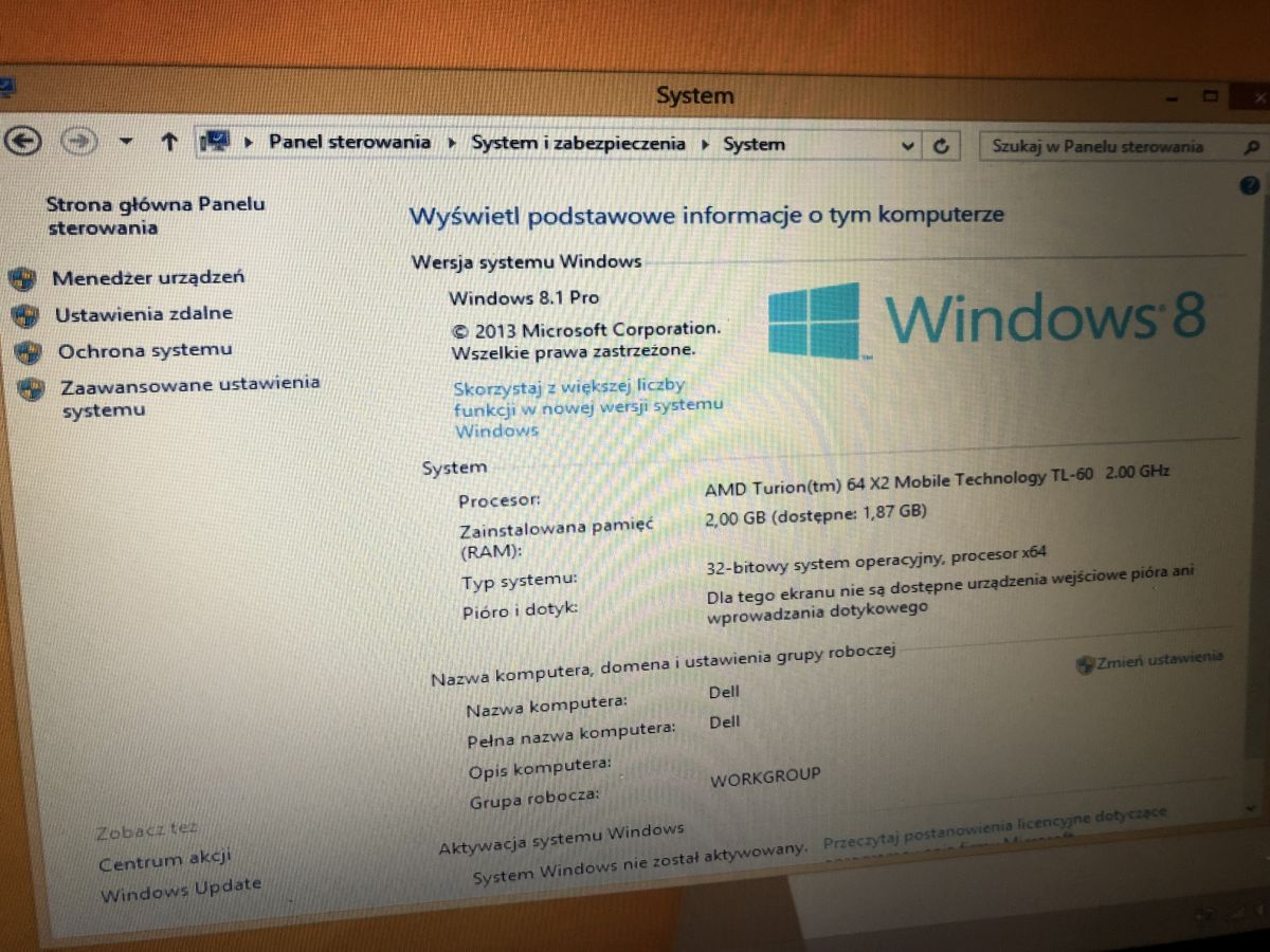

    Nie trzeba było grzać ale ktoś tu już był i zabrał sobie procesor. Po zamontowaniu innego AMD Turion obraz pojawił się ale zauważyłem ze po uruchomieniu po dłuższym postoju zajmuje mu to dłuższa chwile. Na ten moment poszukuje dawcy kadłubka dolnego gdyż połamane są gwinty od zawiasów matrycy i trzyma ją tylko skręcona obudowa. Niestety grafika jest zintegrowana.
    • Toshiba A215 AMD Turion - brak obrazu na matrycy i VGA, RAM sprawny IMG_0207.jpeg (2.14 MB) Musisz być zalogowany, aby pobrać ten załącznik.
    • Toshiba A215 AMD Turion - brak obrazu na matrycy i VGA, RAM sprawny IMG_0208.jpeg (4.55 MB) Musisz być zalogowany, aby pobrać ten załącznik.

    Zanim zabieram się do takich rzeczy sprawdzam najprostsze podstawowe sprawy które można przeoczyć a które mogą być przyczyna usterki. Tutaj ktoś zabrał sobie procesor i podkręcał laptopa.
