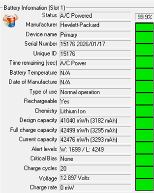

    Mam problem z baterią w HP Elitebook 650 G9. Po 3 latach użytkowania zaczął się pokazywać komunikat :"Wykryto alert baterii. Skorzystaj z diagnostyki sprzętu komputerowego HP w systemie Windows aby sprawdzi kondycję baterii.". Wiedziałem , że kondycja baterii spadła, bo trzymał maks 2 godz. Kupiłem nowa baterię (zamiennik), który wytrzymuje ponad 3 godziny. Mimo to komunikat o alercie baterii pojawia się co kilka dni. Zrobiłem w międzyczasie diagnostykę zgodnie z zaleceniami sądząc że może system zapisze stan nowej baterii, ale chyba nie do końca to zadziałało. Bateria jest rozpoznawana jak na załączonym zrzucie. Czy można gdzieś w laptopie zaktualizować te dane o baterii , aby komunikat nie był wyświetlany czy to kwestia tego, że kupiłem działający, ale jednak zamiennik ?

    Na zrzucie ekranu widać dwie kluczowe anomalie, które bezpośrednio wyzwalają alert w laptopie HP:
    - Brak odczytu temperatury i daty produkcji (Battery Temperature: N/A, Date of Manufacture: N/A): Fabryczny chip w zamienniku nie przekazuje tych danych. Dla zaawansowanego systemu bezpieczeństwa HP EliteBook brak odczytu temperatury baterii to stan krytyczny (ryzyko przegrzania/pożaru), co zmusza system do ciągłego wyrzucania alertu bezpieczeństwa.
    - Nieprawidłowa pojemność (Full charge capacity wyższa niż Design capacity): Twoja obecna pojemność maksymalna (42499 mWh) jest raportowana jako wyższa niż pojemność fabryczna (41040 mWh). Dla algorytmów HP taki odczyt to błąd logiczny kontrolera, który również kwalifikuje baterię jako uszkodzoną lub podrobioną.
    Mówiąc prosto: bateria fizycznie działa i trzyma prąd, ale „rozmawia” z laptopem w sposób, którego ten nie akceptuje. Żadne resety BIOS-u ani sterowników tego nie zmienią, bo problem leży wewnątrz elektroniki zamiennika.

    Jaka jest treść oraz kod błędu tego komunikatu? W BIOSach HP jest kilka możliwych komunikatów, ale zapewne ma Kolega rację:
    I w tym momencie warto go reklamować, jeśli firma przyzna zwrot pieniędzy to można sprawdzić zamiennik innej firmy.
