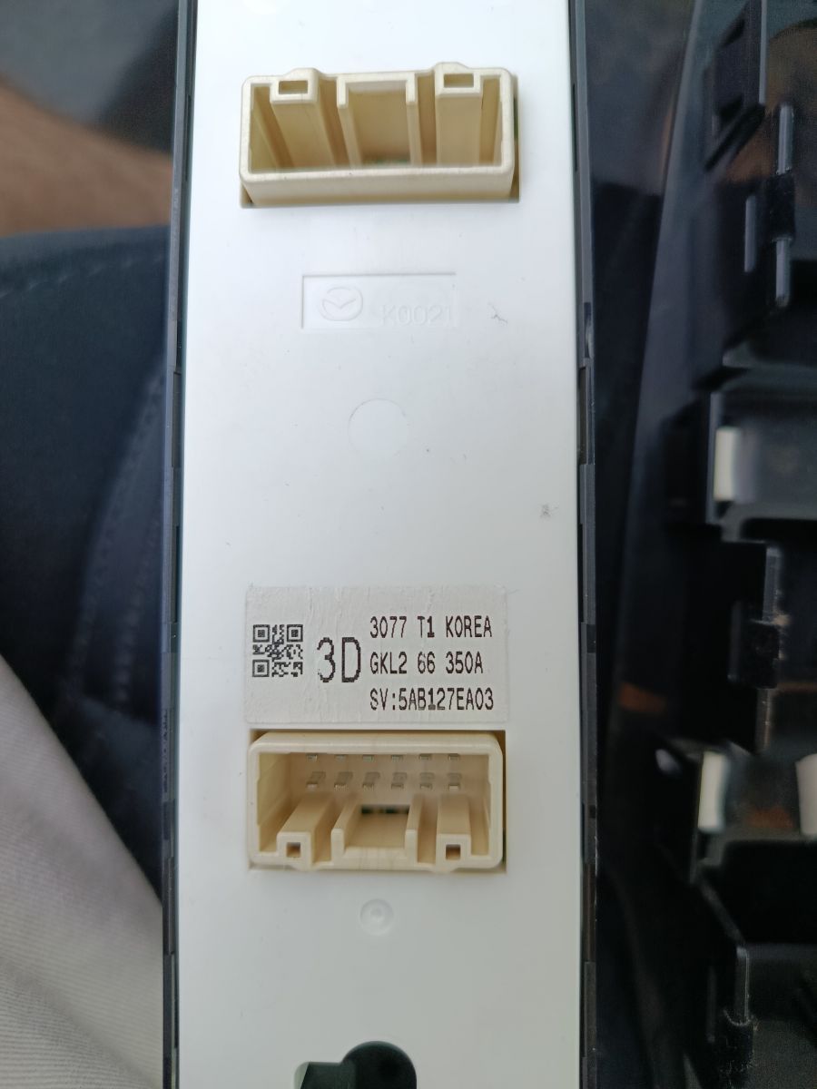

    Mazda 6 GJ sedan 2014.
    Mazda 6 GJ sedan 2014 moduł sterowania lusterkami i szybami

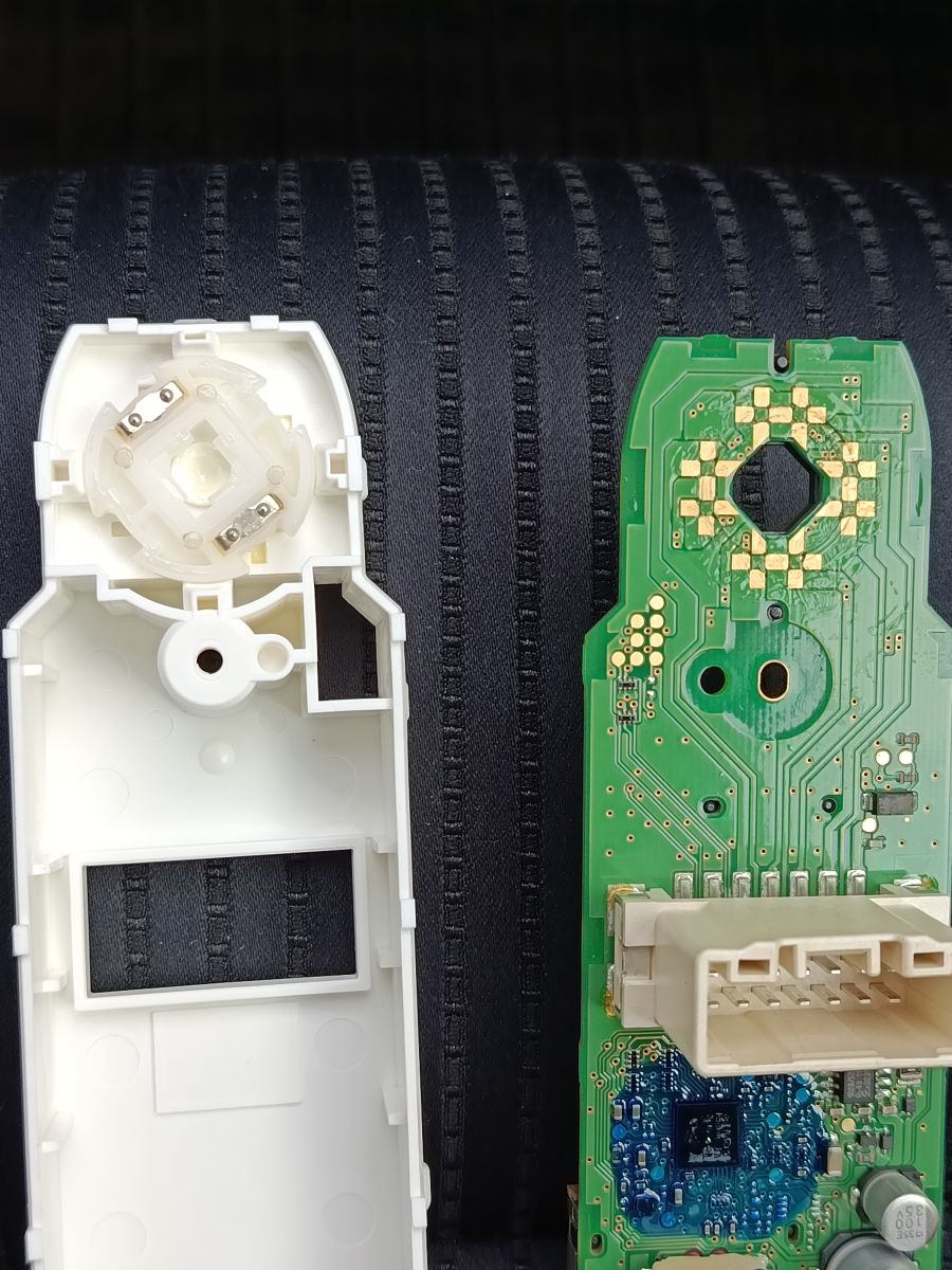

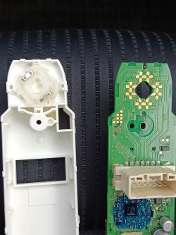

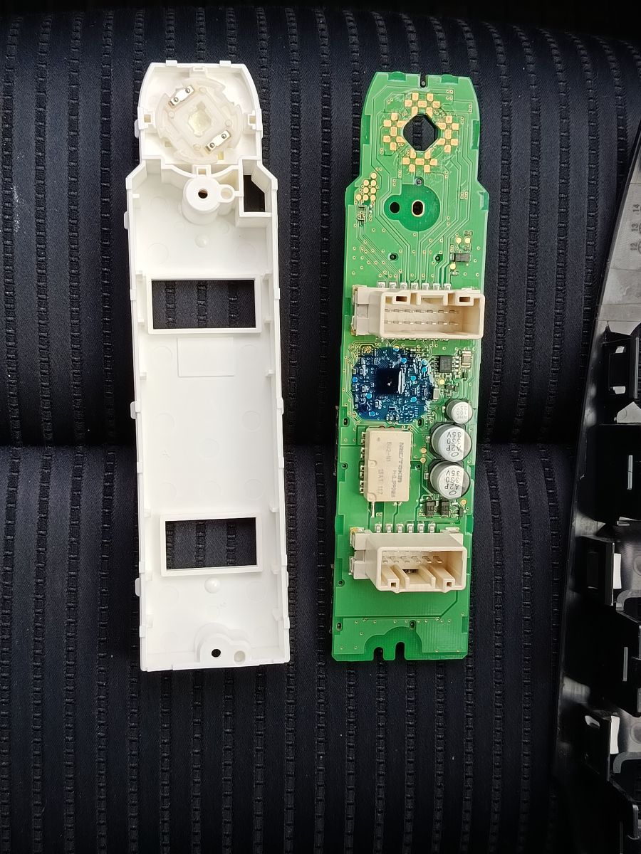

    Moduł sterowania lusterkami.

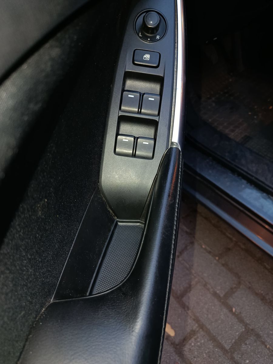

    Działa regulacja szybami, ale nie działa ustawianie lusterek bocznych i ich składanie!

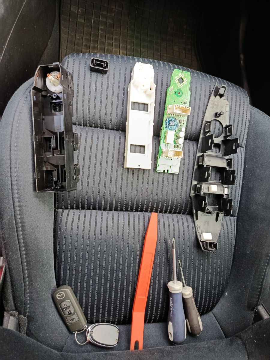

    Bardzo łatwy demontaż, wyjęcie gumowej wkładki, przesunięcie do tyłu całego modułu, wyjęcie go i odpięcie dwóch złączy.

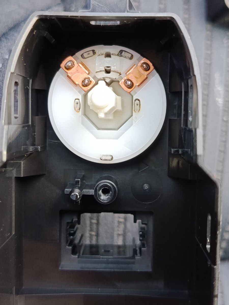

    Następnie odkręcenie dwóch wkrętów i ostrożne rozłożenie obudowy, uwaga: luźny element joysticka.

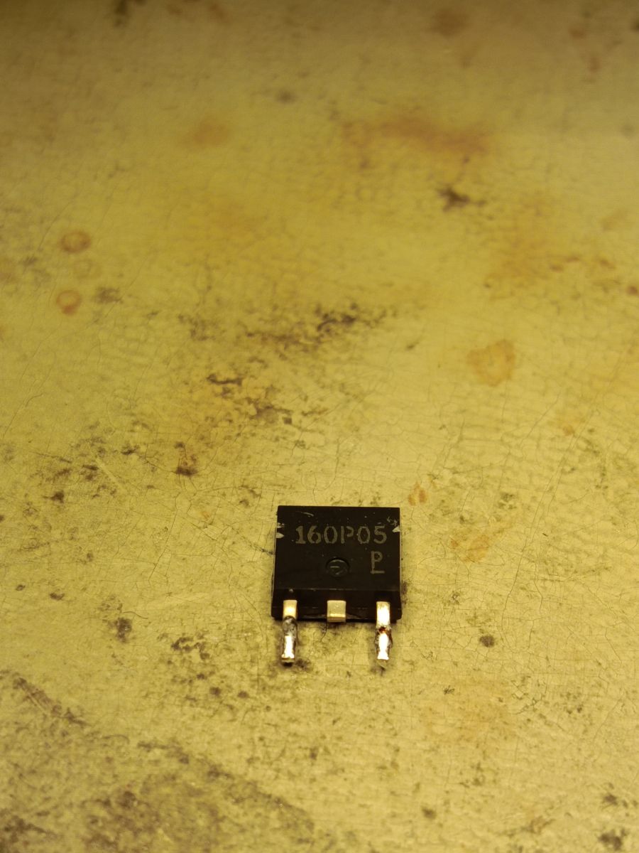

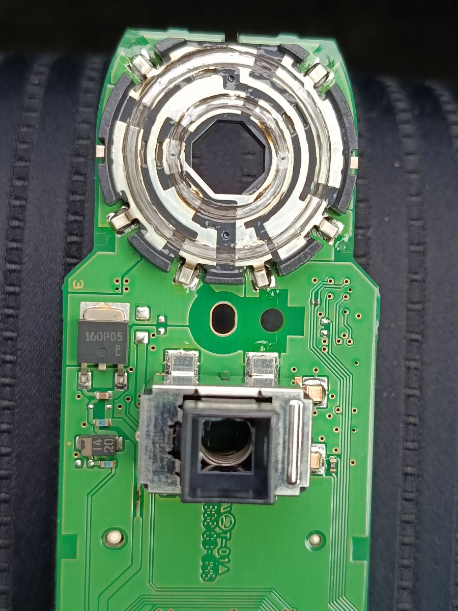

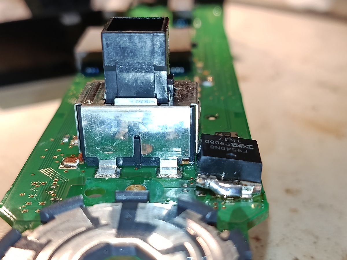

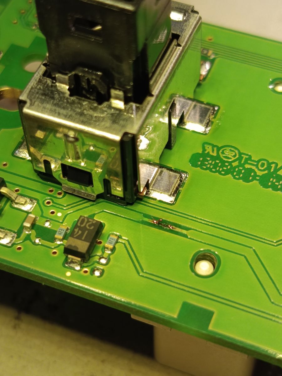

    Uszkodzony P-MOSFET RSD160P05.
    Przepalona zwężana ścieżka.

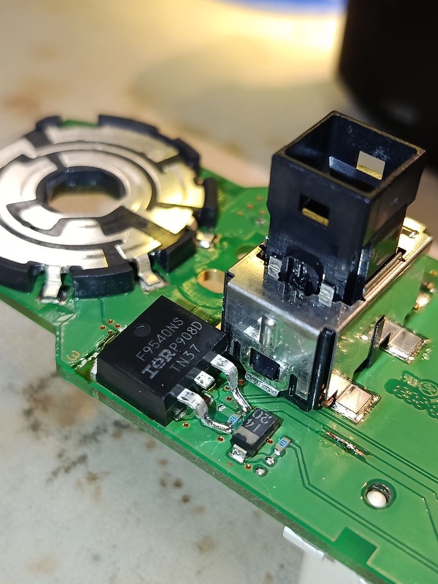

    Karkołomny montaż tranzystora F9540NS.

    Po zmostkowaniu cienkim drucikiem przepalonej ścieżki i po wymianie MOSFET-a sterowanie lusterkami i ich składanie ożyło 😃.
