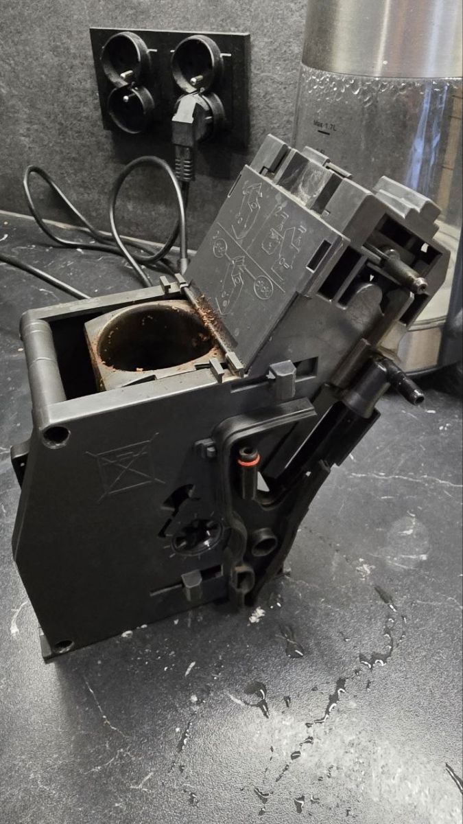

    Udało mi się uratować i przywrócić do życia ekspres do kawy Siemens EQ.7 Plus, który trafił do mnie z elektrośmieci. Początkowo woda w ogóle nie docierała do szklanki.
    Do tej pory wykonałem następujące prace serwisowe:
    Zespół zaparzacza (blok zaparzający): Całkowicie rozebrałem i wyczyściłem zaparzacz. Wymieniłem wszystkie uszczelki (O-ringi) na nowe oraz nałożyłem nowy smar spożywczy przeznaczony do ekspresów.
    Zawór ceramiczny: Stary zawór miał przecieki, więc wymieniłem go na nowy.
    Konserwacja i czyszczenie: Przeprowadziłem pełny cykl odkamieniania (odkamieniaczem w płynie) oraz czyszczenie z tłuszczów kawowych przy użyciu dedykowanych tabletek czyszczących.
    Obecny stan i problemy:

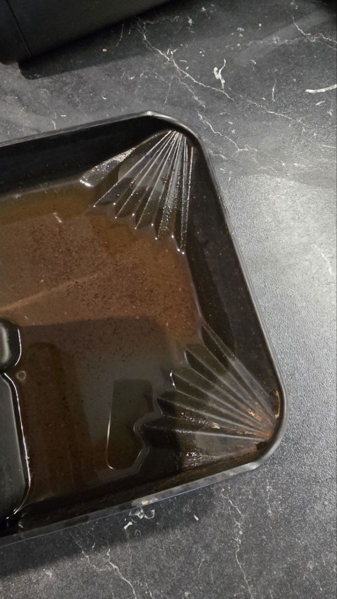

    Po złożeniu i przeprowadzeniu powyższych czynności ekspres zaczął wydawać kawę do filiżanki, ale pojawiły się dwa nowe problemy:
    Kawa wypływa tylko z jednego otworu (z jednej dyszy wylotowej): Prawdopodobnie strumień jest zablokowany gdzieś w samym podwójnym dyspensorze/wylocie kawy.
    Dużo wody trafia do tacy ociekowej (tacki ociekowej): Podczas cyklu parzenia znaczna ilość czystej wody lub pomyj ucieka bezpośrednio do tacy ociekowej zamiast przechodzić przez zaparzacz do filiżanki.
    Siemens EQ.7 Plus (TE716219RW/21) – dużo wody w tacy ociekowej Siemens EQ.7 Plus (TE716219RW/21) – dużo wody w tacy ociekowej Siemens EQ.7 Plus (TE716219RW/21) – dużo wody w tacy ociekowej Siemens EQ.7 Plus (TE716219RW/21) – dużo wody w tacy ociekowej
    Z góry dziękuję za wszelką pomoc i podpowiedzi!

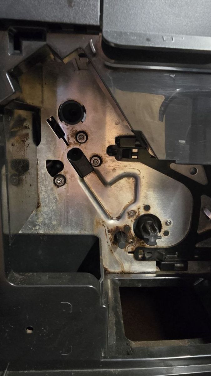

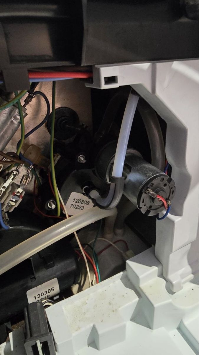

    AI: Czy jesteś w stanie określić, skąd dokładnie woda trafia do tacy - z odpływu zaworu ceramicznego/drenażu, spod zaparzacza, z okolic króćców/przewodów, czy pojawia się dopiero po zakończeniu cyklu? Najlepiej opisz moment: płukanie, mielenie, parzenie, koniec parzenia.
    Nie potrafię jeszcze dokładnie wskazać, skąd ucieka woda, ale na pewno nie cieknie z nowego zaworu ceramicznego. Pompa na 100% nie wyrzuca wody bezpośrednio do tacy - przez przezroczystą rurkę nadmiarową nic nie leci podczas parzenia.
    AI: Jak wygląda krążek kawowy po parzeniu - jest zbity i suchawy, bardzo mokry/błotnisty, rozsypany, czy w pojemniku są luźne fusy z wodą? Czy podobny wyciek do tacki występuje też przy płukaniu lub puszczaniu gorącej wody bez kawy?
    Stan krążka kawowego: Krążek po parzeniu jest dość mokry i nie zawsze zachowuje zwartą strukturę (czasem bywa rozpadający się).

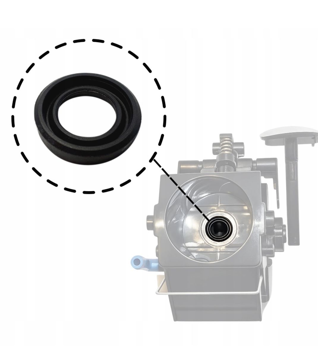

    Wymieniony simmering w zaparzaczu pod dolnym tłokiem?
  • #3 21951974
    Elektrośmieć
    Posty: 4
    >>21951210 Sorry, nie do końca zrozumiałem, o jaką część chodzi.
  • #4 21951982
    machnicki.krzysztof
    Posty: 193
    Pomógł: 12
    Ocena: 79
    Uszczelka pod dolnym tłokiem.
    Możesz zdjąć osłonę, którą jest na tacce ociekowej (zablokować microswitch, żeby nie rzucał komunikatu o braku tacy i mógł ruszyć), przy zaparzaniu będzie wtedy widać, czy woda leje się z tego miejsca.
  • #5 21954548
    Elektrośmieć
    Posty: 4
    A tak, kupiłem cały zestaw uszczelek do zaparzacza i wymieniłem, z dodatkiem smaru.
