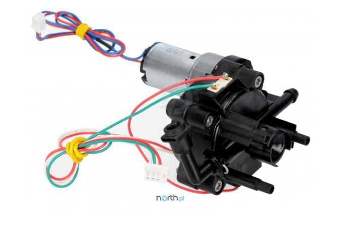

    Zazwyczaj padają elektrozawory zaparzające, a nazywane czasem trójdrożne.

    Macie jakieś zdjęcie poglądowe tego zaworu? Mam takie same objawy co wyżej.

    Wiec masz do sprawdzenia :
    Zawór pompy
    Zawór złącza wejścia do bloku
    I sam blok zaparzajacy.
    Ustalić trzeba skąd cieknie.
    Blok wyjmij , zamknij i pompuj w niego strzykawka z wodą, zobacz czy gdzieś nie cieknie. Jak jest okey to ekspres otworzyć i sprawdzić wewnątrz wycieki jak ich brak to zostaje już zawór na pompie..

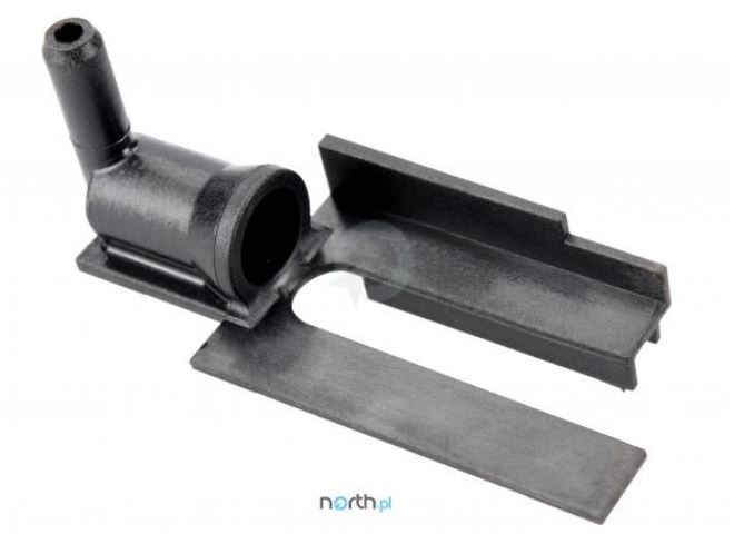

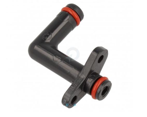

    Usterka ustalona - cieknie zawór dolne gniazdo, które wchodzi do krucca bloku. Woda leci do ociekacza, a nie do bloku.
    Wygląda, że uszczelka nie trzyma na zaworze i przepuszcza.
    Gdzie można kupić same uszczelki? W North mają kompletne zawory po 50,00 zł

    Do Siemens EQ5 - sorry, że dopiero odpisuję - wymieniłem uszczelki w czarnej części wewnątrz ekspresu - do której wchodzą krócce z bloku jak na zdjęciu nr 1.
    Musisz zdemontować lewą pokrywę ekspresu - tam gdzie jest zbiornik na wodę
