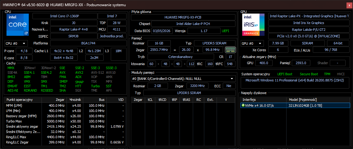

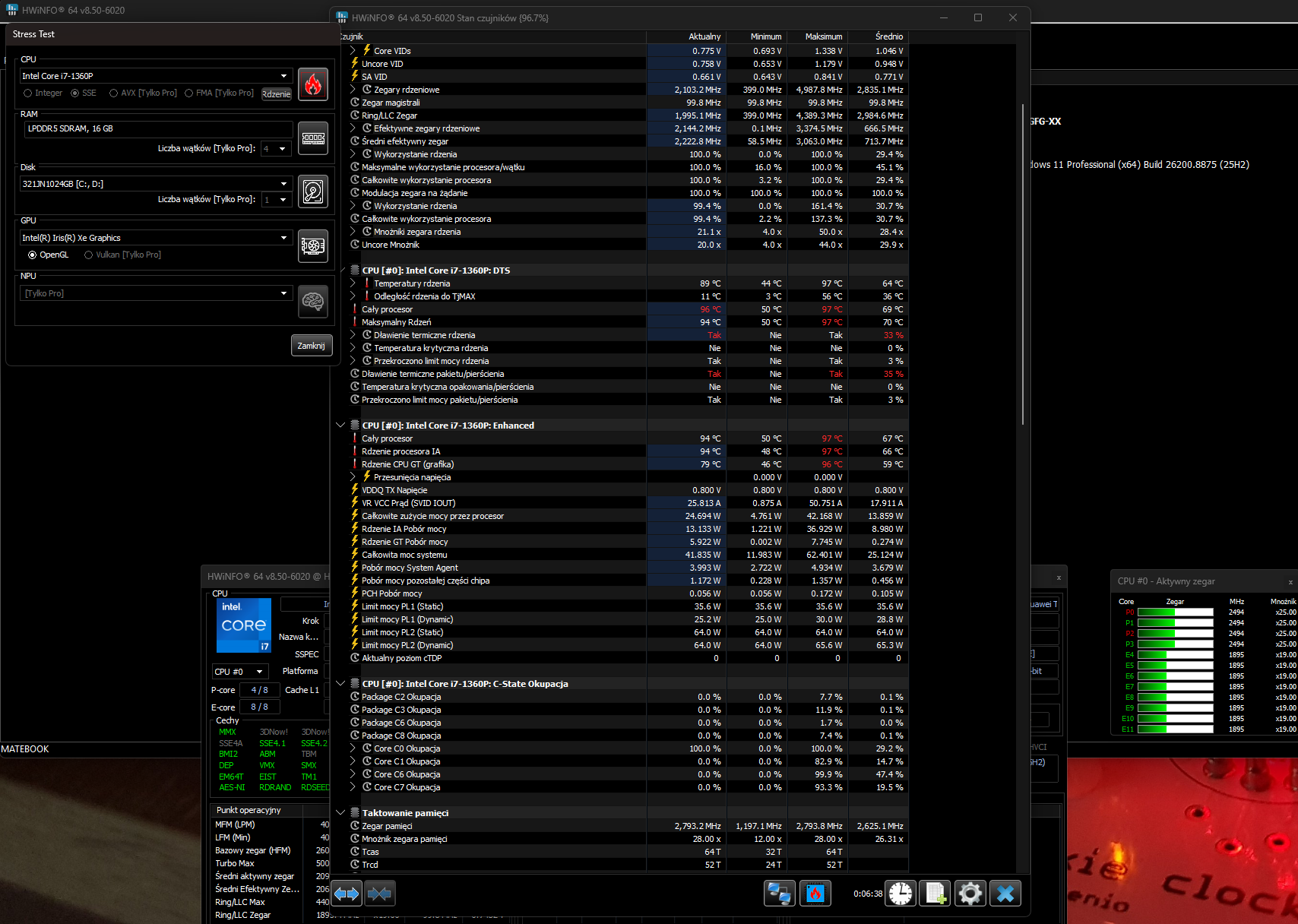

    Huawei matebook x pro 2023 - throttling termiczny już przy przeglądaniu sieci. Mam go od nowości. Nigdy nie zalany. Z dnia na dzień zaczął przycinać i kręcić wiatrakami. Odpalam HW info, a tu takie coś:
    Huawei MateBook X Pro 2023 - throttling termiczny i wiatraki przy przeglądaniu WWW
    Wymiana pasty termoprzewodzącej nie pomogła. O co tu chodzi?

    NIXIE_123 napisał:
    Po czasie wszystko wróciło do normy.
    Miałeś wykorzystanie CPU na 100% więc i normalne, że takie temperatury.
  • #6 21954944
    NIXIE_123
    Poziom 34  
    Posty: 2090
    Pomógł: 288
    Ocena: 610
    PTM zaaplikowany. Teraz prz 100% obciążenia CPU i 30W mocy pobieranej mam 80-82°C na CPU
