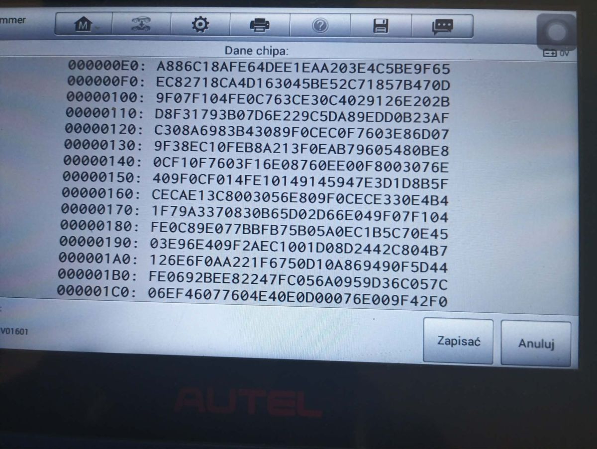

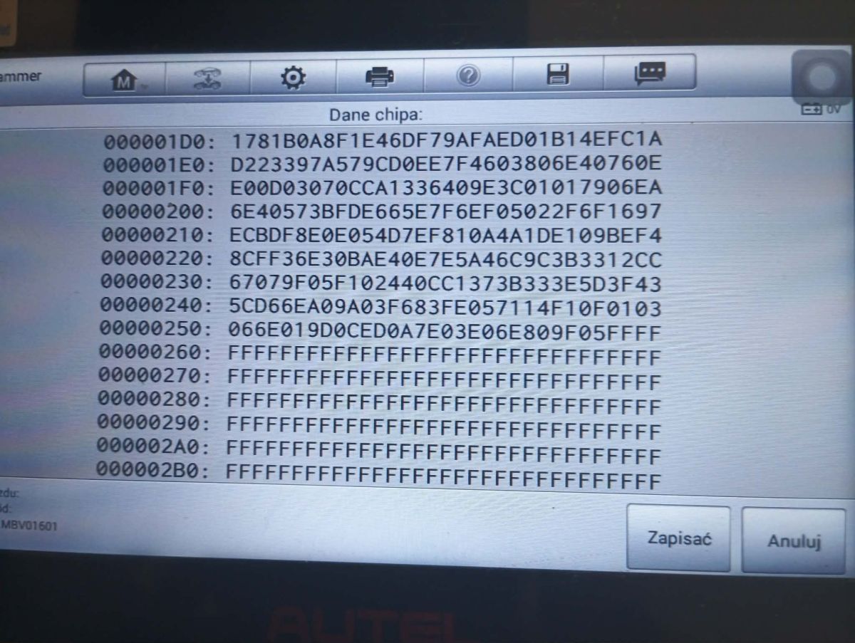

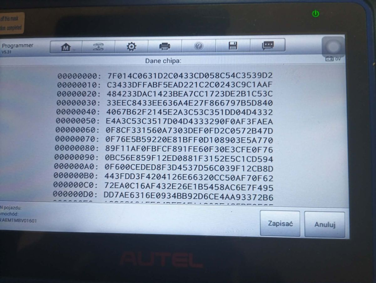

    Zwracam się z uprzejmą prośbą do doświadczonych forumowiczów o pomoc w odczytaniu kodu PIN (Car Pass) ze zrzutu pamięci modułu CIM.
    Samochód: Opel Signum (Vectra C)
    Moduł: CIM
    Pamięć: EEPROM 93C76 (plik w załączniku)
    Niestety poprzedni właściciel zagubił kartę z kodami, a próby wyciągnięcia PIN-u ogólnymi metodami tekstowymi zakończyły się niepowodzeniem. Będę bardzo wdzięczny za przepuszczenie mojego wsadu przez kalkulator i podanie właściwych 4 cyfr kodu zabezpieczającego, abym mógł zaprogramować kluczyk / zalogować moduł.
    Z góry dziękuję za pomoc i poświęcony czas!

    Piątkowski Piotr napisał:
    Pożyczyłem Autela i będę go miał dopiero w piątek. Może jednak dasz radę ze zrzutów ekranu?
    Co, kolego, pomożesz? Na tę chwilę mam tylko zdje
    Bezpośrednia odpowiedź na pytanie
    Ze zdjęć ekranu hex-dumpu teoretycznie da się próbować odtworzyć wsad, ale w praktyce przy CIM Opel Signum/Vectra C z EEPROM 93C76 jest to bardzo ryzykowne i najczęściej nie ma sensu, jeżeli zależy Ci na pewnym PIN-ie.
    Potrzebny jest pełny plik binarny
    .bin
    , najlepiej odczytany kilkukrotnie i porównany. Zdjęcia mogą być pomocne tylko wtedy, gdy:
    - widać cały wsad od początku do końca,
    - nie ma uciętych adresów ani kolumn,
    - wszystkie bajty/słowa są czytelne,
    - wiadomo, czy odczyt był w organizacji x8 czy x16,
    - można z tych zdjęć ręcznie odtworzyć identyczny plik binarny.
    Przy pamięci 93C76 mówimy o wsadzie rzędu 1024 bajtów, więc jedna pomyłka w przepisaniu może dać błędny PIN albo całkowicie uniemożliwić obliczenie.
    Najrozsądniej: poczekaj na Autela i wrzuć tutaj oryginalny plik
    .bin
    , nie zdjęcie. Jeżeli masz tylko zdjęcia, możesz je dodać, ale nie obiecuję, że da się z nich wiarygodnie wyliczyć PIN.
    Tak, z tych zdjęć da się odczytać potrzebny fragment.
    Z pokazanego zrzutu EEPROM CIM wynika, że PIN to:
    3204
    Widoczny wsad zaczyna się od:
    Kod: text
    Zaloguj się, aby zobaczyć kod
    To pasuje do wariantu, w którym PIN jest zapisany m.in. w okolicy adresów
    0xA6–0xA9
    oraz powtórzony w
    0xB0–0xB3

    Technicznie, co tu się stało
    Na zdjęciach było widać pełne linie z adresami i danymi HEX, m.in. okolice
    0xA0
    i
    0xB0
    . W tego typu wsadach część danych jest zapisana nie jako jawny tekst, tylko po prostym przekształceniu bajtów. Po sprawdzeniu zależności między bajtami wyszedł kod, który został wskazany wcześniej.
    Ale jeszcze raz: z punktu widzenia warsztatowego bezpieczniej jest pracować na:
    - pełnym pliku
    .bin
    - odczycie wykonanym 2–3 razy,
    - porównanych identycznych wsadach,
    - informacji, czy EEPROM 93C76 był czytany jako
    x8
    czy
    x16
    Zdjęcia to awaryjna metoda, dobra tylko wtedy, gdy nie ma innej możliwości i wszystko jest bardzo czytelne.

  • #13 21955621
    Piątkowski Piotr
    Posty: 6
    >>21954086 >>21954086 >>21954104 Dziękuję bardzo.
Moduł CIM samochodu Opel Signum/Vectra C ma problem z odzyskaniem i zaakceptowaniem czterocyfrowego kodu PIN Car Pass ze zrzutu EEPROM 93C76. Do analizy potrzebny był pełny plik binarny, ponieważ fotografie hex-dumpu mogą zawierać nieczytelne bajty, a organizacja pamięci może być ustawiona jako x8 albo x16. Odczyt wykonano programatorem Autel IM508, natomiast ze zdjęć wyprowadzono kod 3204 na podstawie fragmentów wsadu zaczynających się od 00000000 oraz danych z okolic adresów 000000A0 i 000000B0. Powtórzona struktura danych potwierdziła ten wynik dla analizowanego wariantu CIM. Kod 3204 został następnie zaakceptowany przez moduł REC, lecz nie przez CIM, a kolejne próby powodowały wydłużanie blokady czasowej. Zaproponowano odczekanie do całkowitego wyzerowania blokady przed ponownym wpisaniem kodu. Ostatecznie potwierdzono działanie PIN-u 3204 w REC, natomiast jego przyjęcie przez CIM pozostało niepotwierdzone.
