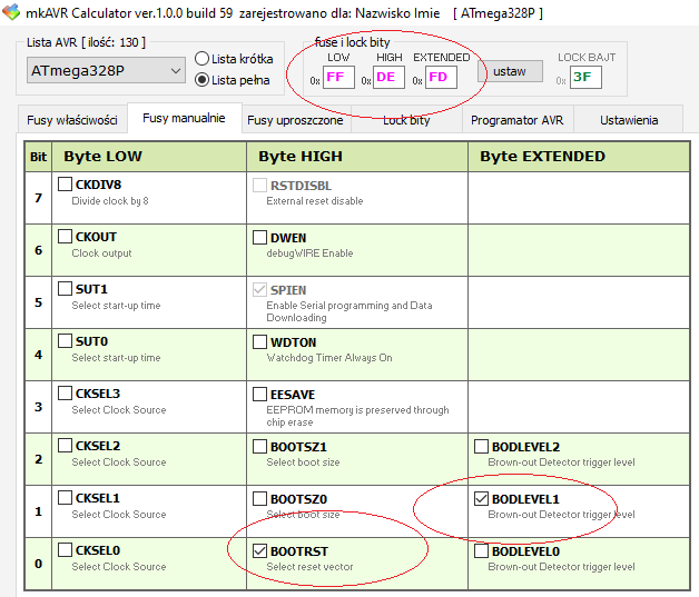

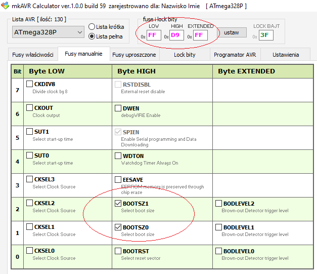

Niestety ta świetna funkcjonalność maleńkiego Arduino ma też swoje ograniczenia, bo wsad hex do procesora nie mieści się na standardowej płytce z bootloaderem, więc nie można go wgrać po USB za pomocą programu xLoader i potrzebny będzie do tego programator USBasp. Koszt programatora jest niewielki, bo to tylko 25zł, więc uważam, że i tak warto go kupić, a na pewno przyda się na przyszłość.
I teraz ważna informacja, bo po wgraniu wsadu programatorem program się nie uruchomi na typowym Arduino dopóki nie zmienimy ustawienia tzw. "Fuse bitów", czyli ustawień Atmegi 328 z domyślnych na dedykowane pod ten konkretny wsad.
Ustawienia domyślne fuse bitów:
Zmieniamy na ustawienia dedykowane:

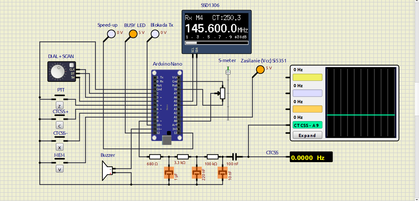

Schemat syntezy z wyświetlaczem OLED i wyjściem zasilającym moduł Si5351 :
UWAGA - zasilanie Si5351 podłączamy bezpośrednio do pinu sterującego A1.
