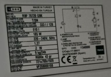

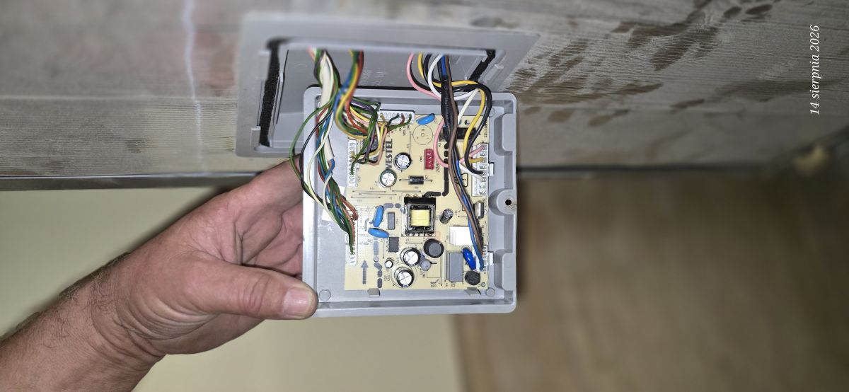

#1 21955312 15 Sie 2026 12:51 siudziu siudziu Poziom 27 Posty: 1613 Pomógł: 57 Ocena: 113 Autor tematu Post #1 21955312 15 Sie 2026 12:51 Lodówka Sharp na ekranie 88 cegły, tryb Eco, brak możliwości zmiany trybu na inny. Myślę, że powinienem wymienić moduł sterujący. Czy dostanę go gdzieś w rozsądnych pieniądzach? Model to RBF78720. Tabliczka znamionowa.

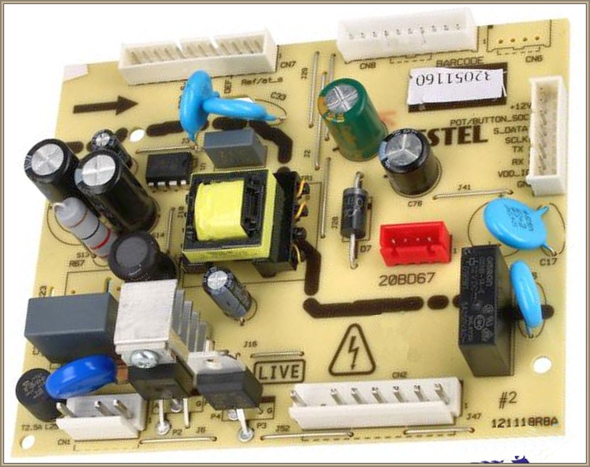

Pomocny post #2 21955323 15 Sie 2026 13:07 Kenworth 18 Kenworth 18 Poziom 43 Posty: 11322 Pomógł: 2453 Ocena: 3769 Pomocny post? (+1) Pomocny post Post #2 21955323 15 Sie 2026 13:07 Dodaj zdjęcie tabliczki znamionowej lodówki. Inaczej nie da się dobrać modułu. Nie tylko model urządzenia jest ważny, ale i numer serwisowy. PS. W Polsce dostępny tylko tu: https://north.pl/karta/81696000-modul-steruja...8720-ss-eu-kuppersbusch-teka,623-DX-0146.html Zamiennik: https://north.pl/karta/22346566-modul-sterujacy-bd67-492e-gri-iy-lopo-vestel,703-TL-0787.html Części szukasz po tym numerze: https://north.pl/chlodziarko-zamrazarka/czesc...0gbk-lodowki-teka,0,RBF78720GBK,m3243800.html
