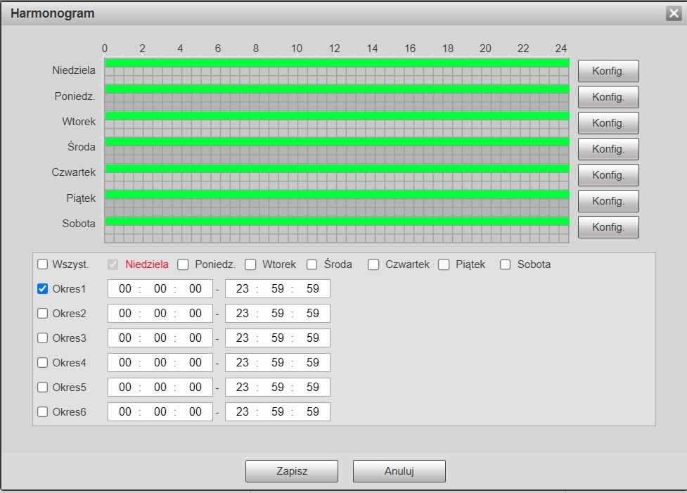

    - alarm (przekroczenia linii/wykrycia człowieka) uzbrajał się zgodnie z harmonogramem wg DMSS (np. 18:00-07:00),
    - żeby kamera TIOC w godzinach uzbrojenia po przekroczeniu linii świeciła lampę i dzwoniła, a w dzień, jak jest rozbrojony wg harmonogramu, to nie,
    - niezależnie od tego TIOC i wszystkie inne kamery 24/7 mają nagrywać.

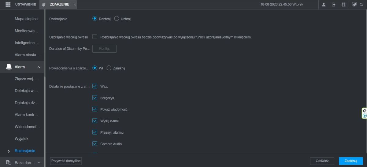

    Obecnie działa to tylko w funkcji rozbrojony - wtedy faktycznie kamera nie świeci i nie wyje. Jak jest wg harmonogramu, to ciągle TIOC wyje.

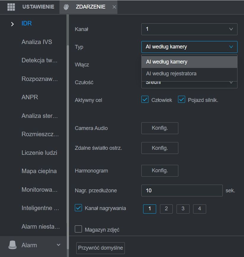

    AI: Gdzie dokładnie ustawiasz ten harmonogram: w aplikacji DMSS, w menu rejestratora czy bezpośrednio po zalogowaniu do kamery przez WWW? Napisz też, czy harmonogram ustawiasz dla IVS/przekroczenia linii, SMD/wykrycia człowieka, „Alarm out”, „Warning light/Siren” czy nagrywania.

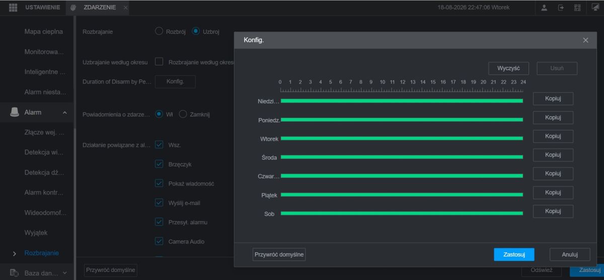

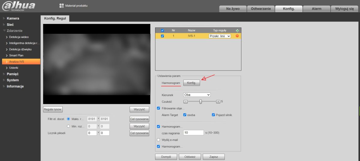

    Harmonogram ustawiam w DMSS w funkcji „uzbrajanie według okresu”. W innych miejscach nie ma harmonogramu. Wykrywanie jest ustawione w „ANALIZA IVS” - przekroczenie linii - tam jest włączona funkcja „camera audio” i „zdalne światło”.

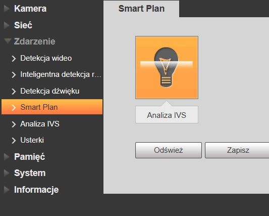

    Przede wszystkim musisz mieć włączony Smart PLAN
    Dahua TIOC - rozbrajanie według harmonogramu + wyłączenie syreny
    ... aby analiza IVS w tym Reguły np przekroczenie linii mogły działać.
    Ustawienia parametrów analizy IVS w tym Harmonogram możesz ustawić logując się przez przeglądarkę do kamery.

    Jeżeli masz rejestrator to musisz sprawdzić czy to on nie zarządza kamerą. Wtedy ustawienia musisz ustawiać w rejestratorze.

    Oczywiście uzbrajanie i rozbrajanie masz dostępne z poziomu rejestratora albo kamery.

    Ważne wskazówki
    Priorytet harmonogramu: Ustawienie okresu działa nadrzędnie nad ręcznym włączeniem funkcji (jeśli w harmonogramie zaprogramowano godziny, w których system ma być rozbrojony/uśpiony, ręczne wymuszenie może nie działać tak, jak oczekujesz poza wyznaczonym czasem).
    Tryb całodobowy: Jeśli chcesz, aby ochrona lub odstraszanie działały bez przerwy, upewnij się, że funkcja Uzbrajanie według okresu jest całkowicie wyłączona.
