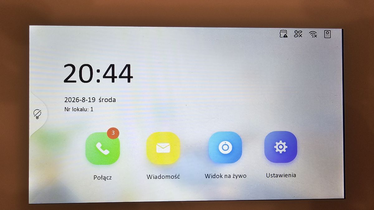

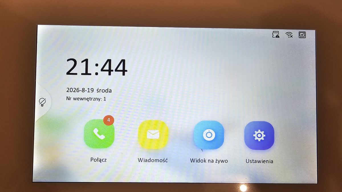

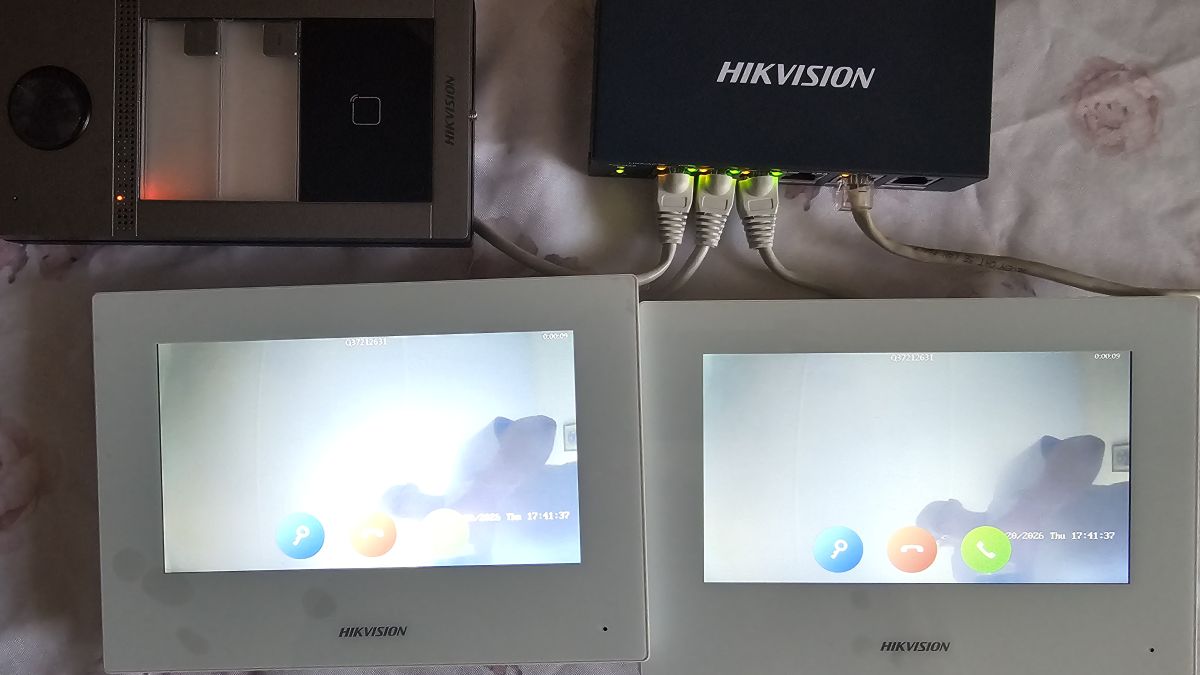

    Próbuję podłączyć u brata stację bramową Hikvision DS-KV8213 (z dwoma przyciskami) i dwa monitory DS-KH 6320, każdy w innym budynku. Problem polega na tym, że po naciśnięciu 1. górnego przycisku na stacji bramowej dzwonią obydwa monitory. Dolny, 2. przycisk na stacji bramowej nie powoduje żadnej reakcji monitora.
    Na filmie na YT pokazane jest, że podczas konfiguracji monitorów jeden ma być ustawiony jako Panel wewnętrzny, a drugi jako lokal wewnętrzny. Tak też zrobiłem.
    Mimo to nie działa to jak należy.
    W programie IVMS-4200 nie mogę dojść, jak i gdzie zmienić, aby każdy guzik wywoływał tylko odpowiedni monitor.
    Wszystko połączone skrętką do switcha.
    Może ktoś przerabiał ten temat i pomoże.

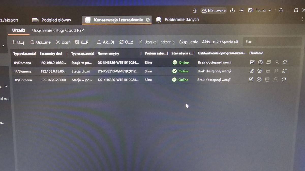

    Witam ponownie.
    Na początku chciałbym podziękować za zainteresowanie moim problemem.
    A więc IP są przypisane i aktywowane są urządzenia.

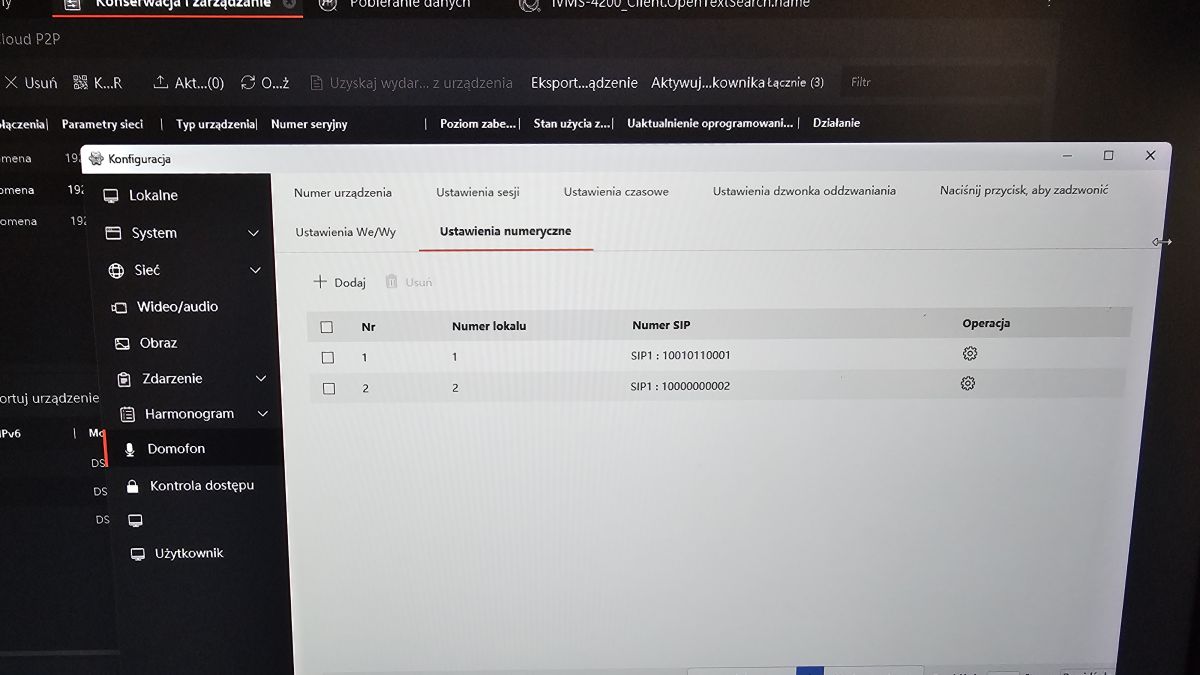

    Hikvision DS-KV8213 + 2x DS-KH6320 - jak przypisać przyciski do monitorów?
    W ustawieniach stacji bramowej znalazłem Ustawienia numeryczne i dodałem, ale nic to nie zmieniło. Zmieniłem też numer lokalu na 2 w panelu podrzędnym i nic.
    Nadal po naciśnięciu górnego przycisku dzwonią dwa monitory jednocześnie. Na drugi brak reakcji.

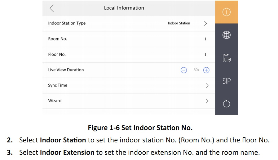

    Jak dla mnie obydwa panele powinny być ustawione jako główne panele wewnętrzne. Jeden dla lokalu pierwszego a drugi dla lokalu drugiego. Teraz masz ustawione jako jeden lokal z dwoma panelami i dlatego dzwonią obydwa z jednego klawisza. Przypuszczam, że opis na którym się opierałeś dotyczył konfiguracji bramofonu z jednym klawiszem i dwoma panelami.
    Po prawidłowym skonfigurowaniu stacji musisz do klawisza dwa przypisać monitor dwa.
    Kawałek instrukcji
    "Numer stacji wewnętrznej i numer wewnętrzny to numery, które mogą być wybierane przez inne urządzenia w celu połączenia ze stacją wewnętrzną i numerem wewnętrznym w systemie interkomowym.
    Numer stacji wewnętrznej składa się z numeru piętra i numeru pokoju. Numer wewnętrzny powinien być liczbą od 1 do 5. Do jednej stacji wewnętrznej można przypisać maksymalnie 5 numerów wewnętrznych."
    Czyli 1 - numer piętra - 1 numer pokoju - 1 numer wewnętrzny.
    Według mnie Twoja adresacja stacji wygląda tak : pierwsza 1-1-1 a druga 1-1-2
    Adres stacji pierwszej powinien być 1-1-1 a stacji drugiej 1-2-1 lub 2-1-1

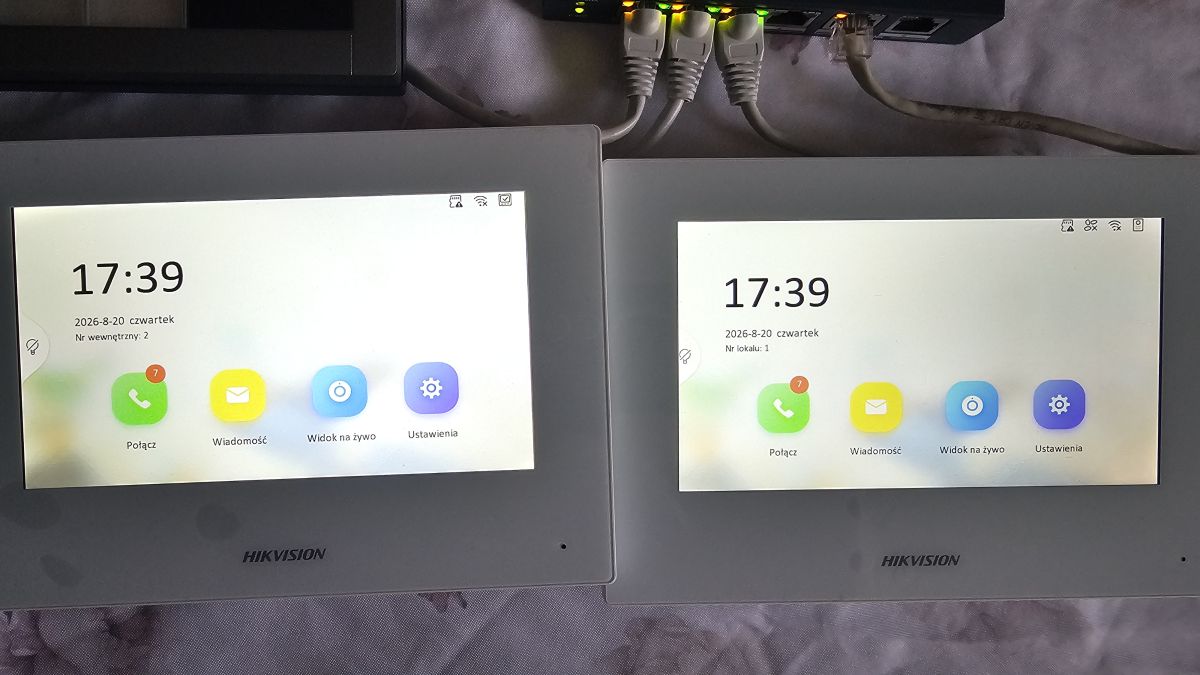

    Pan InstalatorPBS miał rację, że obydwa monitory powinny być ustawione jako panele wewnętrzne 1 i 2. Film na YT wprowadzał mnie w błąd.
    Po ustawieniu w ten sposób wszystko śmiga aż miło.
    Bardzo bardzo dziękuję za pomoc.
