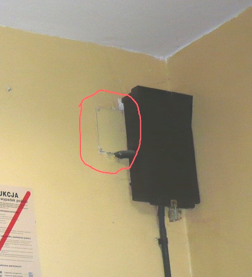

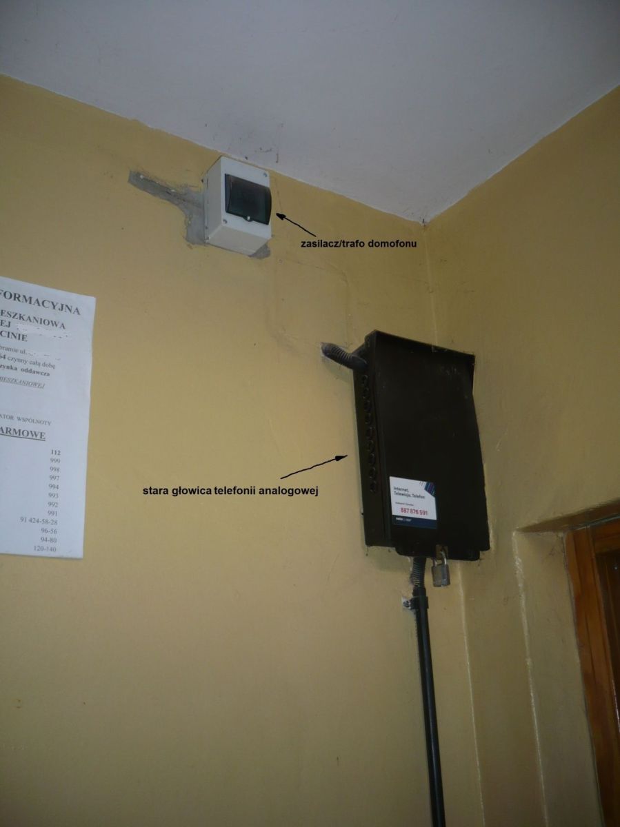

    Jak zlikwidować stare głowice telefoniczne Orange na klatkach - zgoda operatora? Jak zlikwidować stare głowice telefoniczne Orange na klatkach - zgoda operatora?
    Nasza Wspólnota Mieszkaniowa wkrótce będzie robić generalny remont klatek schodowych.
    Na czterech klatkach są stare głowice analogowej sieci telefonicznej. Chcemy je zlikwidować, ewentualnie przenieść do piwnicy. Nikt w całym bloku już nie używa telefonów analogowych, mamy internet i telefony stacjonarne są podłączane do modemów (Orange).
    Moje pytanie brzmi: czy możemy je sami zlikwidować, czy ktoś musi wyrazić na to zgodę? Rzecz w tym, że nie wiemy, do kogo się zwrócić. Orange milczy, nie odpisują na ogólnopolski adres kontaktowy. Nie możemy znaleźć żadnych innych kontaktów do Orange. Wszystko tajne przez poufne.
    Niedaleko nas, dwa lata temu inna Wspólnota też zrobiła remont klatek. Bez pytania kogokolwiek wycięła wszystko. Przez dwa lata jak dotąd nikt nie miał do nich pretensji, żadnej reakcji. Może ktoś da jakieś namiary na fachowców od sieci analogowych, aby coś uzgodnić? W punktach obsługi klienta wysłuchają i nic nie mogą poradzić.
    Lokalizacja to Szczecin, Stare Miasto.

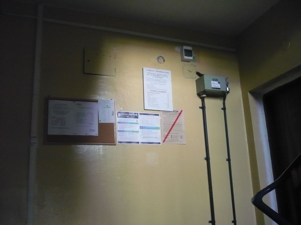

    Zdecydowanie należy zgodnie z radą Kolegi @Mobali podejść polubownie i w duchu współpracy, a nie z pozycji siły. Ze zdjęć widać skrzynki Orange i Netii, instalacja każdej z nich powinna była się dokonać w wyniku pisemnych uzgodnień z administracją, więc operatorzy takimi uzgodnieniami dysponują (o ile to nie była samowola, w co jednak nie wierzę, operatorzy mają swoje procedury, a prawników też mają; skrzynki są z tych "nowych" - z ostatnich (powiedzmy) 20 lat, a nie są to relikty PRL; zewnętrzne firmy wykonawcze są najmowane przez operatora i działają na podstawie dokumentacji wykonawczej wynikającej z uzgodnień).
    W pierwszym przypadku widać, że ze skrzynki wychodzą chyba 3 rury instalacyjne, a w drugim wypadku dwie. Czy macie możliwość sprawdzić, że w każdym wypadku tylko w jednej z rur znajduje się tylko jeden kabel - ten operatora (czyli zlikwidowano wszystkie przewody "klienckie" i kabel jest całkowicie uwolniony)? Czy da się odsłonić te pokrywy puszek ściennych, do których wchodzą ze skrzynek operatora krótki odcinek rury karbowanej, i stwierdzić, że te rury karbowane są puste? Na pewno informacje zebrane w czasie takiej nieniszczącej wizji lokalnej warto zawrzeć w piśmie do operatora.

    No to może do skrzynki wchodzi stary kabel telefoniczny z 1960 tym krótkim łukiem, a nowy z lat 2000. o lepszych parametrach, pozwalających na usługi szerokopasmowe, rurą od dołu. Jeżeli tak, toby znaczyło, że musiał być jakiś projekt, jakieś uzgodnienia, jakaś umowa. Niech administrator poszuka.
    Poza tym która skrzynka należy do Orange? Obie? Bo to ta szara wygląda na instalowaną przez TP, a czarna niekoniecznie. Z szarej ten krótki łuk wchodzi do puszki, w której jest co? Wejście do szachtu teletechnicznego do mieszkań? To jest ta pokrywka z motylkiem, jakby pokrętłem od zamykania.

    Tak, do skrzynki zagłębionej wchodził od dołu kabel z piwnicy, jeszcze w płaszczu ołowianym, w ścianie. Tak jak piszesz, ok. 2000 roku poprowadzili nowy kabel od studzienki teletechnicznej przez piwnicę już po wierzchu ściany i dodali tę czarną skrzynkę. Z czarnej idzie do zagłębionej i szachtem leci do góry, do mieszkań.
    Ty nazywasz to puszką, a ja skrzynką zagłębioną. Ona ma drzwiczki na zawiasie, tylko zamalowane i dobrze nie widać. Obie należą do Orange.
