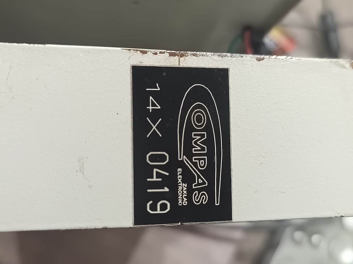

    Jedyne oznaczenia jakie na nim znalazłem to: 14x, 0419, AS14x.V3

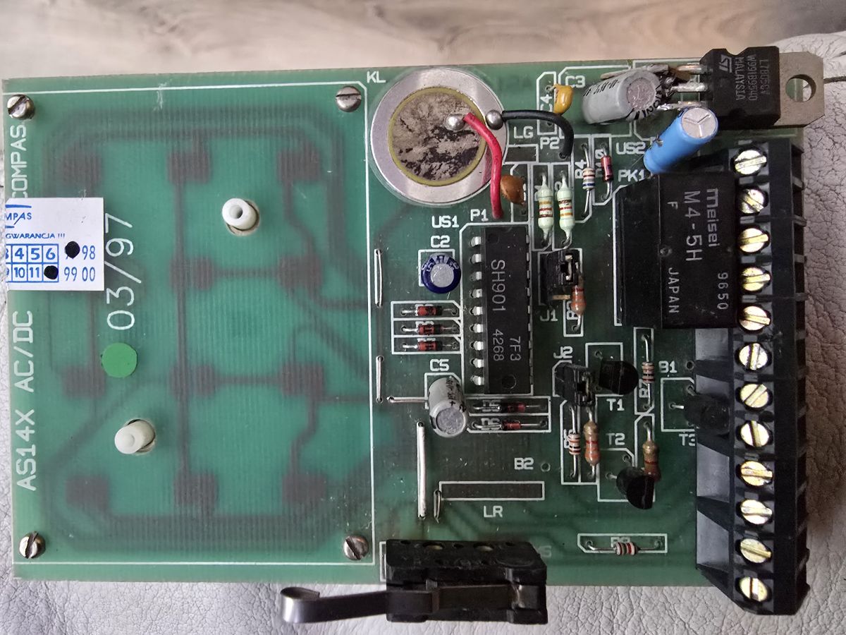

    Temat mocno archiwalny, ale moze ktoś coś pomoże. Mam moduł takiego zamka. Szukam schematu podłączenia. Metody ustawienia kodu. Ma ktoś może takie dane?

    Będę wdzięczny. Modułem zainteresowal się mój syn. Jakby dało się uruchomic moze chwyciłby bakctla grzebania. Spróbuje cos podziałać na czuja.

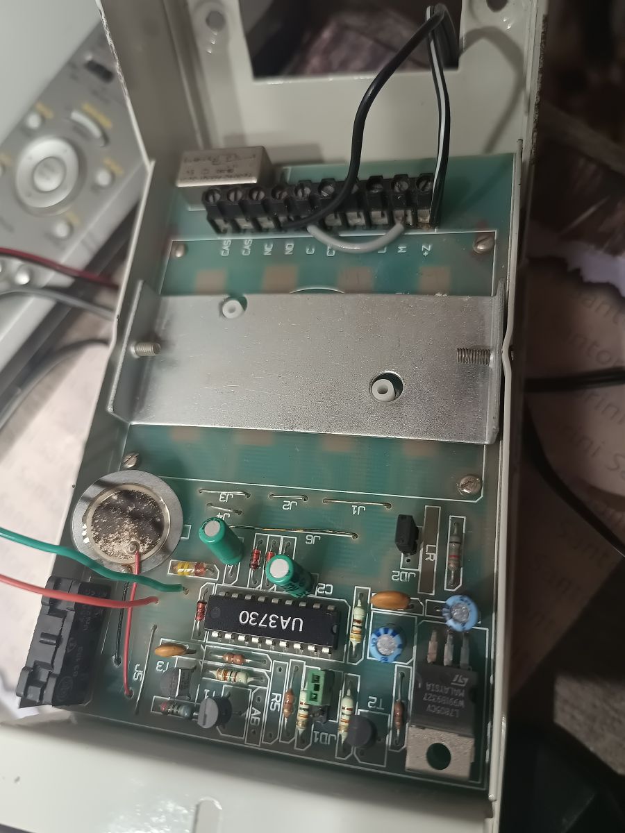

    Instrukcji nie znalazłem, ale wygrzebałem zamek ze strychu.
    Aby go podpiąć do zamka magnetycznego należy:
    Wnętrze zamka elektronicznego z widoczną płytką drukowaną i podpiętymi przewodami w gniazda wpiąć:
    NO i Z: kabel do zamka magnetycznego.
    M i C połączyć razem.
    Do kabelków wchodzących z płytki obok głośniczka
    (kabel zielony i czerwony) podpiąć zasilanie 12 V. Mnie szufladę w kasie otwierał, pracując na baterii 9 V.
    Takie podłączenia znalazłem w moim zamku i wiem, że działało to bardzo dobrze. Natomiast pamiętam, że jeszcze coś było podpięte do gniazd. Najprawdopodobniej jeszcze jedno mostkowanie, ale nie pamiętam, co to było.
    Po podpięciu zasilania pamięć się zeruje (przynajmniej w moim). Wówczas kod to 0000.

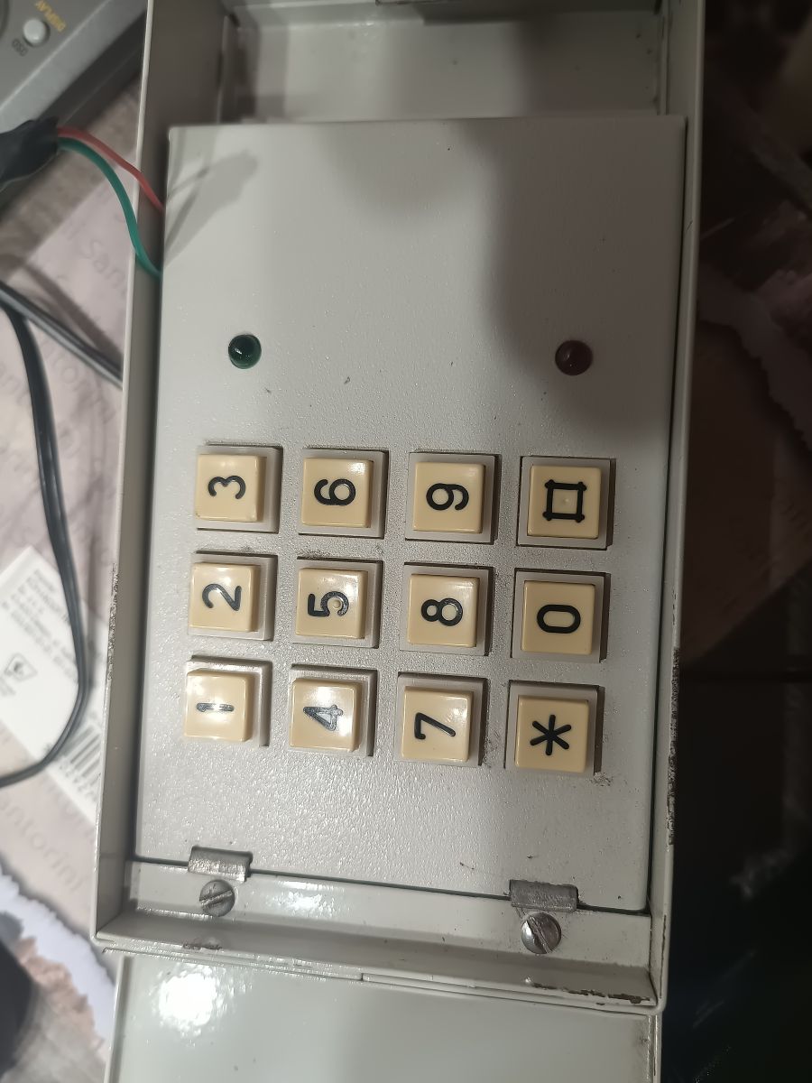

    Aby zaprogramować swój kod, należy wpisać 0000, następnie gwiazdkę, po czym swój kod i potwierdzić gwiazdką. Od tej pory działa zaprogramowany kod.
    Piknięcia głośniczka:
    Źle wprowadzony kod sygnalizuje podwójnym piknięciem.
    Dobrze wprowadzony kod sygnalizowany jest jednym piknięciem.
    Po trzykrotnym błędnie wprowadzonym kodzie pika cały czas. Odblokowuje go poprawnie wprowadzony kod.
    Aby otworzyć po podanym poprawnie kodzie, należy potwierdzić guzikiem z kratką.

    Metalowa klawiatura numeryczna z dwoma diodami i przewodami zasilającymi
    Tabliczka znamionowa na metalowej obudowie z logo OMPAS i numerem 14X0419

    Z tego co pamiętam to dwa zaciski "CAS" są to styki przełącznika sabotażowego który zabezpieczał zamek przed nieuprawnionym otwarciem, natomiast zaciski "L-" i "L+" to były wyprowadzenia diody świecącej która mogła sygnalizować stan systemu alarmowego.
    Według mnie "M" to powinna być masa, czyli minus zasilania a "Z+" to plus zasilania. "NC,NO i COM" to oczywiście styki przekaźnika wykonawczego, kojarzy mi się że trzykrotne wprowadzenie błędnego kodu również było sygnalizowane na wyjściu, nie pamiętam tylko czy na zaciskach "CAS" czy na "CT3"
    Ale to takie moje "przebłyski" z dawnych lat.

    Dziękuje za wszystkie odpowiedzi. Niestety. Mój moduł jest inny. Oparty o uķład SH901 o którym sieć milczy.Płytka elektroniczna AS14X z układem SH901 oraz elementami elektronicznymi.
