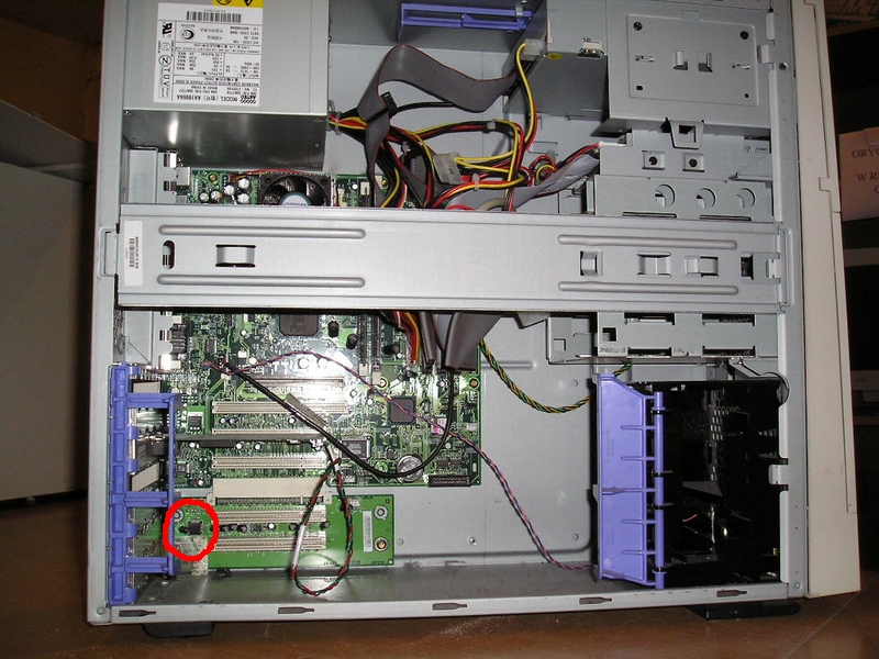

    Witam - mam problem z 2 kompami Netvista - jeden 1000 Mhz i 933 Mhz - chodzi o ten Chip(płytka z chipem w lewym rogu kompa) zabezpieczający na płycie głównej - kompy w biosie widzą twarde , ale nie chcą z nich startować - z pewnością jest to wina chipa zabezpieczającego, bo twarde są sprawne wgranie nowszego biosu nie pomaga. Jeśli wystartuję kompa z CD mogę zacząć instalacje Xp-ka, jednak po resecie komp nie chce wystartować . W biosie botowanie ustawione jest na CD, Hdd. Czy ktoś może miał podobny problem i udało mu się go rozwiązać? Pozdrawiam

    Odświeżę temat. Trafił do mnie komp IBM - NetVista (ten ze zdjęcia) i mam podobny problem. Po wymianie dysku nie mogę go zmusić do botowania z cd-romów. Wgrałem najnowszy bios i kiszka :( nawet nie ma opcji odpowiedzialnej za ustawienie kolejności botowania. Będe wdzięczny za wszelkie sugestie.

    Jest opcja odpowiedzialna za bootowanie z każdego urządzenia tylko trzeba poszukać w tym zawikłanym BIOS-ie.
    I to zarówno po zimnym jak i ciepłym starcie.
    Ciężko poszukać na stronie producenta?
    BIOS jest wypisz wymaluj taki jak w dokumencie p09n1168.pdf chociaż to do nieco wcześniejszego modelu.
    http://www-307.ibm.com/pc/support/site.wss/document.do?sitestyle=lenovo&lndocid=MIGR-4BYJFD
    Strona np. 46 itd
    Na stronach IBM szuka się wg typu komputera a nie nazwy.
    Net Vista to komputery od chyba 400 do 1000 MHz a każdy ma numer typu np 6563-itd .
    Poszukajcie na obudowie - może być nawet maleńka karteczka z przodu.
    Przemo

    Niedawno jeszcze miałem płytę z Netvisty i nie mogłem boot-ować z CD-ROM . I oto jest takie rozwiązanie także na twoją bolączkę . W biosie nie ma możliwości ustawienia na boot cd-rom .
    Tu jest link : https://www.elektroda.pl/rtvforum/download.php?id=117076
    do pliku bcdl150z.zip . Ściągnij go sobie . Rozpakuj i wgraj na dyskietkę programem Winimage , lub innym do obsługi plików *.ima i boot-uj z cd-romu . Powodzenia .
    Pozdrawiam .

    Właśnie wczoraj dostałem na serwis NetVistę 6720 i instalowałem na niej system.
    Bios był po niemiecku a więc ściągnąłem ze strony IBM-a ten sam bios i dograłem język angielski.
    Komputer bootuje mi się z dyskietki lub z CD-ROM lub z twardego dysku dowolnie jak sobie tego życzę. Ustawiłem boot najpierw z dyskietki potem z CD a na końcu z HDD.
    Wszystko działa OK. No może prawie. Bootowanie z twardego dysku trwa wyraźnie długo. Logo IBM wisi dobrą chwilę a potem to już OK wstaje poprawnie system.
    Żadnych problemów z bootowaniem nie miałem.
    Mój komputer jest na płycie MSI i810.
    Może jest do tego też normalny bios.

    OK. Sam używałem jakiś czas oryginalną NetVistę PIII 733 właśnie z BIOS-em po niemiecku bo nie miałem kiedy wymienić tego na angielską wersję.
    Z tymi komputerami faktycznie nie jest tak fik-fik bo czasem sama aktualizacja BIOS-u niewiele daje. Do ewentualnego nakładania - zdejmowania opcji dotyczących bezpieczeństwa i zawiłości z hasłami jest dodatkowy soft też z dyskietek.
    Co do zmiany procesora - w moim sprawdzałem Celka 1000 i zidentyfikował go bez problemu. Być może zależy to od konkretnego modelu danej NetVisty a tu Nikt szczególowo tego nie podał.
    Pomijając pewne za i przeciw tego rodzaju markowy sprzęt trudno się modernizuje bo i po co, dobrze, że w przypadku tych IBM`ów płyta pasuje chociaż w standardową obudowę.
    Użytkownicy zaś mieli problem ze zmianą sekwencji startowej z urządzeń a nie z modernizacją więc myślę, że chociaż troszkę pomogłem.
    Jeżeli do pewnych opcji BIOS`u nie uzyskali dostępu to znaczy, że najprawdopodobniej jest on dodatkowo "zahasłowany" przez poprzedniego Administratora.
    Trudno bowiem podejrzewać wiarę producenta w niezachwianą stabilność systemu operacyjnego do tego stopnia żeby odcinał fabrycznie dostęp do urządzeń będących na wyposażeniu - prawda ?
    Ale pewne normy bezpieczeństwa wymagają żeby Użyszkodnik nie mógł uzyskać dostępu do nośników typu FDD lub CD-ROM.
    Jak znajdę moment to sprawdzę i podam jak to jest np w BIOS-ie od IBM`a z serii Netfinity bo to z tej samej rodzinki zawikłanych BIOS-ów.
    Jakoś na tym zaistalowałem system chociaz jak go kupiłem to nawet z dyskietki nie startował. :D
    No i moment czasu się znalazł
    Wejście do BIOS`u przez F1 na starcie komputera
    Menu główne tym razem po angielsku ale po niemiecku jest tak samo tylko inaczej opisane
    Select Options
    System Summary
    Product Data
    Devices and I/O Ports
    Start Options
    Date and Time
    System Security
    Advanced Setup
    ISA Legacy Resources
    Power Management
    Save Settings
    Restore Settings
    Load Default Values
    Exit Setup
    No i proszę Start Options Pierwsza pozycja
    Startup Sequence - jeszcze jest wyróżniona
    W niej
    Primary Startup Sequence – Czyli po włączeniu zasilania
       First Startup Device   [ CD-ROM ]  - zmienia się kursorem lewo – prawo
       Second Startup Device [ Hard Disk 0 ]
       Third Startup Device  [ Disabled ]
    …Fourth Startup Device [ Disabled ]
    Automatic Power On Startup Device – start po zaniku napięcia zasilania
    Dokładnie jak wyżej – cztery opcje ustawiane tak samo
    Na koniec
    Error Startup Sequence – [ Primary ]
    Np. Bo można zrobić , primary, Automatic , Network lub  Disabled
    Jeżeli opcja w Primary Startup pozwala na start z CD-ROM a opcja Automatic Power On nie to np. po restarcie CTRL-ALT-DEL dostępu do CD-ROM`u nie będzie.
    Trzeba wyłączyć komputer całkowicie i odpalić go raz jeszcze.
    Dodatkowo warto sprawdzić czy z menu głównego System Security
    Druga opcja od góry
    Secure IDE Devices and Diskette Drive ->
    IDE Controller [Enable]
    Diskette Drive Access [Enable]
    I to chyba wszystko
    Gorzej jak się Komuś przytrafiła maszyna z ustawioną opcją Security Enchanced z tego Menu ale to też jest do sprawdzenia lub ustawienia z dyskietek.
    Tylko trzeba troszkę poczytać bo sporo mądrych ludzi pracowało nad tym komputerem żeby to chodziło jak należy chociaż to głownie komputery przewidziane do pracy w firmach.
    Przemo
