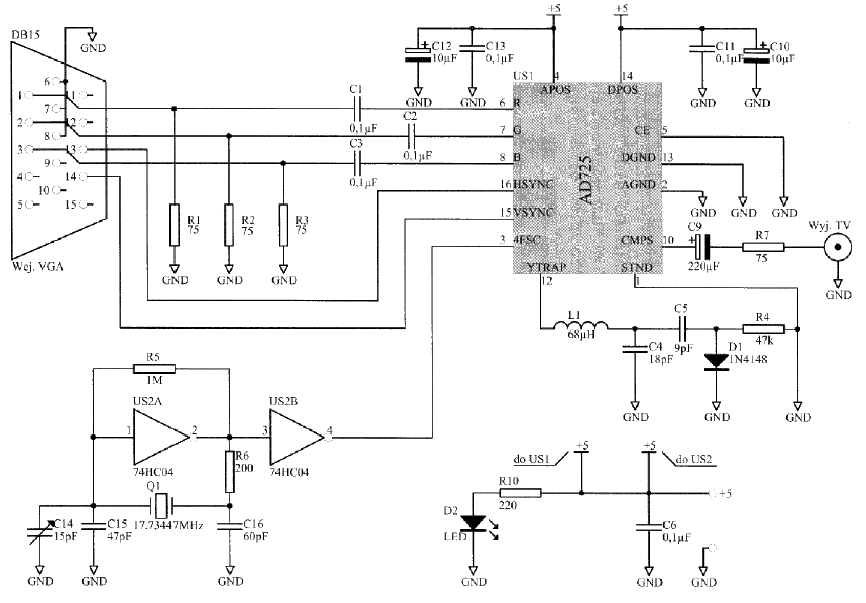

    Witam!
    potrzebujępodłączyć siostry komputer pod TV moich rodziców.
    jednakże ma ona zaintegrowaną grafikęz płytą główną i, jak można się domyśłić, brak TV-out.
    czy da się wybrać odpowiednie piny z gniazda monitora (DVI) by podłączyć je pod Euro?
    wiem że temat był wałkowany, ale sprwa jest pilna, a w dodatku nie mogę znaleść jakiegoś sensownego tematu o TYM.

    #6 2133692
    mieszko89
    Posty: 285
    Pomógł: 9
    Ocena: 13
    Wykaz elementów
    Rezystory:
    R1, R2, R3, R7: 75om
    R4: 47k om
    R5: 1M om
    R6: 200 om
    R10: 220 om
    Kondensatory:
    C1, C2, C3, C6, C11, C13: 0,1 uF
    C4: 18 pF
    C5: 9 pF
    C9: 220 uF / 10 V
    C10, C12: 10 uF / 10 V
    C14: 15 pF
    C15: 47 pF
    C16: 60 pF
    Półprzewodniki:
    D1: 1N4148
    D2: LED
    US1: AD725
    US2: 74HC04
    Inne:
    L1: 68 uH
    Q1: 17,73447 MHz
    Gniazda: CINCH, DB15
    • TV bez TV-Out (schemat żeby zrobić kabel, pilne!) sch198.gif (36.37 KB) Musisz być zalogowany, aby pobrać ten załącznik.

    super chłopaki!
    wielki dzięki!
    schemaciki są ekstra

    zeby wszystko grało musisz wymusić na karcie graficznej zeby wygenerowala rozdzielczosc telewizorową i przeplot ale mysle ze nie będzie z tym zbytnich problemów gdzies to w necie znajdziesz do nvidii jest duzo tego tupu programów
