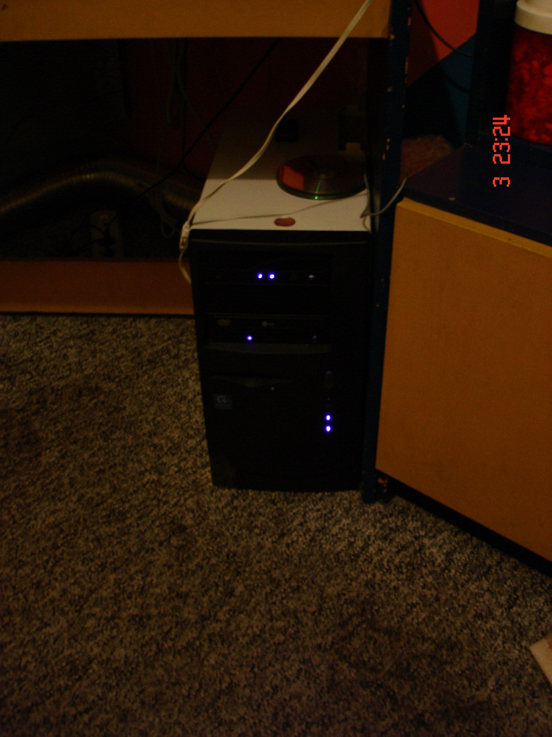

  • #27 3087949
    speedos
    Posty: 83
    Pomógł: 2
    Ocena: 5
    Tak wygląda mój komp wymieniłem nawet diody w cd-rom-ie i nagrywarce na UV
