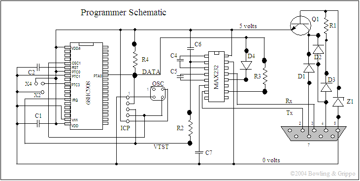

    Witam mam problem z takim programatorkiem. Wykonałem go samemu wg. załączonego schematu. Programator niby działa, ale nie zawsze program go widzi (częściej go nie widzi), a jak już zadziała to podczas programawania występują błędy i ostatecznie programowanie nie powodzi się. Jak podłączam "na krótko" dodatkowe zasilanie tak jak tu każą http://www.megasquirt.info/WillProg.htm to w ogóle nie działa.
    Uwaga :!: Zastąpiłem tranzystor ZTX450, zamiennikiem BC639. Czy to może być tego przyczyna :?: Czy można dać po prostu niezależne zasilanie ze stabilizatora np. LM7805(i oczywiście złączyć masy)?Czy jednak szukać na siłę ZTXa? Może ktoś wie gdzie w Warszawie można kupić taki tranzystor?
    D1, D2, D3, D4 1N4001 diode
    Z1 1N5200 5.6 Volt Zener diode
    C1, C2 0.1µF capacitor
    C4, C5, C6, C7 1.0µF capacitor
    R1, R2, R3 1 kOhm resistor
    R4 10 kOhm resistor
    OSC 19.6608 MHz oscillator
    Q1 ZTX450 NPN transistor
    MAX232 MAX232N serial chip
    PS. 1N5200 zastąpiłem BZXem.

    Którego dałeś BC 639,bo w moim katalogu występuje w 3 odmianach o różnym Hfe,
    ZTX450 ma Hfe >100 ,może tu tkwi problem??

    Odpaliłem to już jakiś czas temu, ale zapomniałem zapomniałem o tym napisać. Problem tkwił w moim komputerze (Barton 2500+ na płycie Abita, podkręcony na 3200+); u kolego na Duronie 1200 działa bez problemu. Tymniemniej dzięki za zainteresowanie.
