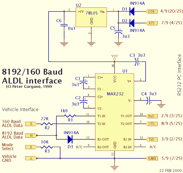

    Sądzę, że na temat VW i VAG-a zostało już wszystko powiedziane na tym forum. Czas więc może najwyższy zająć się np. oplem 8O .
    Na jakiejś ruskiej stronie znalazłem schemat interfejsu do opla, jest podobny do znanego nam już dla VAG-a (na MAXIE 232) ale jeszcze bardziej prosty. Były tam też dema dwóch programów (byłem zachwycony, co to nie znalazłem) ale tak samo szybko się rozczarowałem.
    Te dema wogóle nie działają. Jest to tylko po kilka zrzutów z programu :( .
    No i teraz problem, skąd wziąść działający sofcik ?
    PS.
    Jeżeli kogoś interesuje schemat interfejsu niech da znać - umieszczę go na forum.

    Schemat interfejsu

    A jak wygląda interface do tego sofciku? może ktoś dorzuci schemacik face do Poldka?
  • #21 197316
    Janek Bień
    Posty: 274
    Pomógł: 7
    Ocena: 82
    domyslam sie ze interfejsik bedzie taki sam jag do opli
    standard transmisji ALDL
