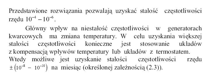

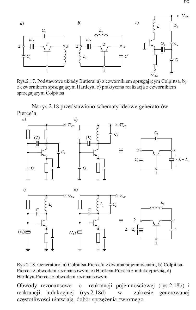

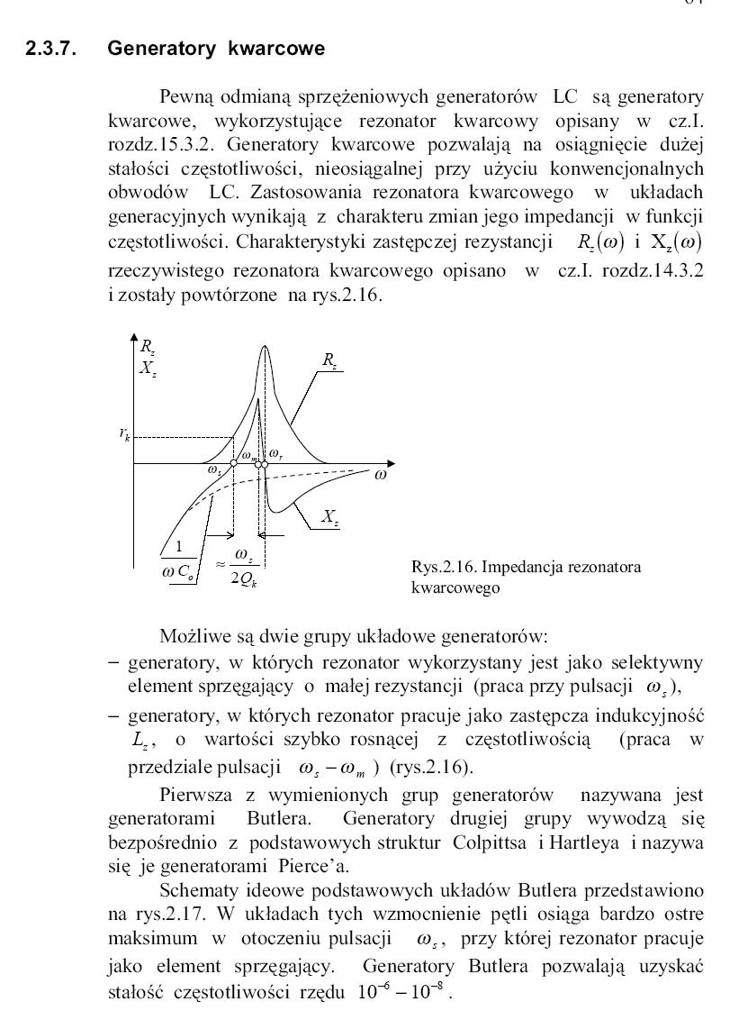

    Oto teoria:)
    • Jak działa rezonator kwarcowy? Przykład zastosowania w generatorze i mikrokontrolerze gen3.JPG (39.66 KB) Musisz być zalogowany, aby pobrać ten załącznik.
    • Jak działa rezonator kwarcowy? Przykład zastosowania w generatorze i mikrokontrolerze gen2.JPG (97.54 KB) Musisz być zalogowany, aby pobrać ten załącznik.
    • Jak działa rezonator kwarcowy? Przykład zastosowania w generatorze i mikrokontrolerze Gen1.JPG (147.94 KB) Musisz być zalogowany, aby pobrać ten załącznik.

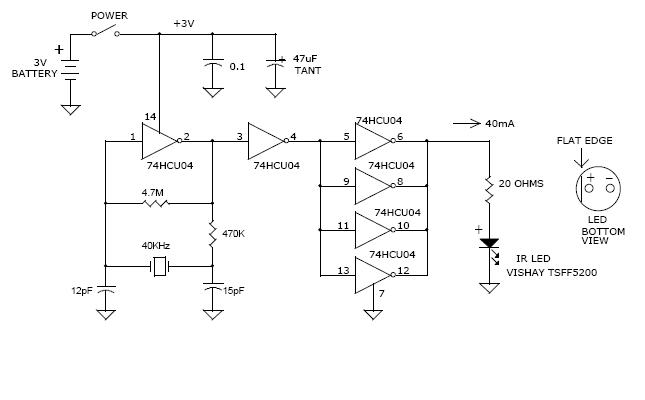

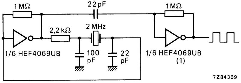

    Dobra, pytanie trochę z innej beczki.
    Przeważnie razem z rezonatorem kwarcowym dowolnej częstotliwości w układzie występują kondensatory rzędu piko i łączą obie nóżki rezonatora z masą. Jaka jest zależność wielkości tych kondensatorów do częstotliwości samego rezonatora? Mam przykładową aplikację dla HEF4069 (inaczej CD4069). Tylko że tu jest rezonator 12MHz. Ja potrzebuję identyczny układ, ale na wyjściu żeby były impulsy 40KHz. Wystarczy, że złożę układ wg. schematu i zamiast 12MHz wstawię kwarc 40KHz? Czy też muszę zmienić kondensatory i rezystory występujące w otoczeniu rezonatora?

    Ocena: 70
    W zasadzie na 40 kHz to raczej bym się spodziewał rezonatora piezoceramicznego a nie kwarcowego.
    Jak już wiadomo skąd się bierze przedziwna selektywność rezonatora to można się pokusić o stworzenie schematu jego analogu elektrycznego.
    Czyli układ elementów elektronicznych (zwykle cewki, kondensatory i rezystory) który traktowany jako dwójnik zachowuje się tak samo jak rezonator (przynajmniej bardzo podobnie).
    Takie układy istnieją, można je znaleźć w rozmaitych książkach pisanych przez brodatych mężów.
    Jak się okazuje, dla stabilnej pracy generatora z takim dwójnikiem warto doczepić dodatkowe kondensatorki.
    Nie będę się zajmował analizą układów, bo jest to typowe zadanie dawane za karę niegrzecznym dzieciom, a może jeszcze za dobrze się na tym nie znam.
    Wiem tyle: właściwości pracy różnych rezonatorów różnią się bardzo. Już w książce Bieńkowskiego (o ile pamiętam) są oddzielne "układy wzbudzania leniwych kwarców".
    Tak więc nie jest oczywiste przenoszenie rozwiązań układowych między rezonatorami nawet przy tym samym rzędzie częstotliwości.
    A 40kHz to już daleko inny zakres i inne właściwości bo ceramika a nie kwarc.
    W zasadzie to nawet na wzmacniaczu operacyjnym powinien pójść generator z taką częstotliwością.
    Ale w każdym przypadku trzebaby trochę poeksperymentować.

    Hmmm... problem konkretnie dotyczy tego układu
    (omawiany przy okazji problemu z budową bariery optycznej w temacie "https://www.elektroda.pl/rtvforum/topic577518.html"). Tylko, że zamiast 74HCU04 mam HEF4069 i zasilanie 12V. Tu też jest to rozwiązanie z tymi kondensatorami, ale maja inne wartości, rezystory zresztą też. Znalazłem notę katalogową dla 74HCT04 (to samo co 74HCU04) i tam był identyczny układ, ale rezonator miał 10MHz i kondensatory oraz rezystory inne wartości. Natomiast na slajdzie 16 z prezentacji podesłanej przez kolegę Przetwornik kondensatorów nie ma. (i bądź tu mądry...)
    Mówisz, że są książki opisujące m.in. zagadnienie kwarców. Znasz może jakieś tytuły? Poszukam, poczytam...
