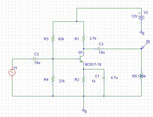

    Witam!!! Mam mały problem ze wzmacniaczami. Nie wiem jakie wartosci wstawic dla rezystorów i kondensatorów tak aby było wzmocnienie napięciowe i był dobry przebieg. Oto 2 schematy:

    To zależy co chcesz uzyskać. Jakie wzmocnienie, maksymalna amplitude na wyj itp.
    Może ta strona Ci pomoże.
    http://www.edw.com.pl/ea/bipolarne.html
    Oto układ i wyniki analizy czasowej:)

    zrobiłem WE i WC, a teraz musze zrobić WB i nie mam zielonego pojęcia jakie wartości powstawiać, może by ktoś coś podpowiedział by było wzmocnienie napieciowe oto schemat:

    Wartości rezystorów mogą być takie same jak we wzmacniaczu WE np. takie jakie podał Marian83
