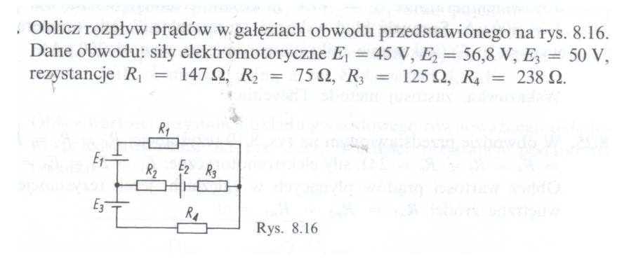

    mam prosbe czy moze mi ktos to ladnie rozwiazać?? z gory thx

    Zadanki jest rzeczywiscie latwe. Zrob w ten sposob:
    1. Narysuj trzy schematy (bo masz trzy zrodlo). W kazdym zestaw tylko jedno zrodlo. Dla kazdego ,oblicz prady w kazdej galezi (tu przepraszam mam ochote sobie pofolgowac, tak robil moj tata) oslero! ( mam przyjemnosci). Tylko zaznacz strzalka kierunki pradow!!! Nastepnie dla kazdej galezi zsumuj prady jakie otrzymales. Wot i wsio, tak zwana zasada superpozycji. Wybacz oslero, jako stary osiol, nie moglem sie oprzec przyjemnosi rzucenia wyzwiskiem!
    Czolem , Kazik
    Zapomnialem dodac, ze w kazdym schemacie pozostale zrodlo zewrzyj. Nie boj sie zwarcia, to tylko, aby policzyc.

    robie i nie wychodzi napisz rozwiazanie calego to jak zaczne analizowac to sporbuje jakos pojać

    Można je rozwiązać na trzy sposoby, metodą oczkową, potencjałów węzłowych lub superpozycji. Ponieważ źródła są "skierowane" w tą samą stronę to zaczniemy od met. pot. węz.
    Wzór V=(E1Y1 + E2Y2 + E3Y3)/Y1+Y2+Y3 gdzie Y=1/R
    V=(45/147+56,8/200+50/238)/(1/147+1/200+1/238)=0,8/0,016=50 V
    Teraz obliczamy poszczególne prądy : widać że I3=0 A, I1=(50-E1)/R1, I2=(50-E2)/(R2+R3)
    I1=0,034 A
    I2=-0,034 A
    Teraz możesz to sprawdzić inną metodą.
