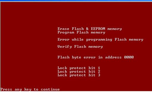

    • Jak programować AT89S52? Podłączenie, kwarc, oprogramowanie na Windows XP bez tytułu.JPG (13.21 KB) Musisz być zalogowany, aby pobrać ten załącznik.
  • #17 2157900
    boroova6523
    Posty: 141
    Pomógł: 13
    A w ktorym momencie wyswietla ci sie ten komunikat??
    A zmieniles w SETUP rodzaj procka?? Domyslnie jest ustawione na AT89S51.

    Komunikat pojawia się przy próbie zaprogramowania uc. Tak zmieniłem rodzaj procka na AT89S52

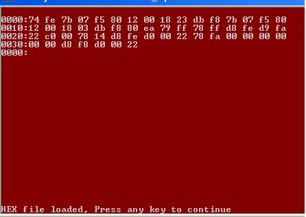

    Ja robiłem tak samo ale po którymś razie coś się zmieniło, po punkcie 3 pojawiło się okienko (b.jpg)
    i na końcu pojawiło się okienko (2.jpg)

    No to juz chyba jestesmy blisko rozwiazania problemu. Taki komunikat (2.jpg) pokazuje sie jezeli procek nie jest podpiety do programatora wiec proponuje sprawdzic kable i lutowania na plytce i we wtyczce programatora. Aha, i mam nadzieje ze podczas programowania wlaczone masz zasilanie procka (Vcc)??.

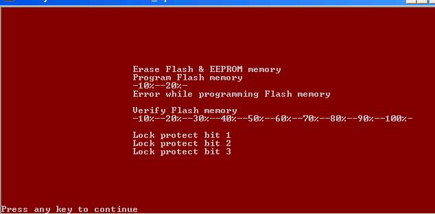

    Zobacz na to:(44.jpg)
    Powodem były za długie kable, wszędzie czytałem że 40cm wystarczy, skróciłem je do 20 i efekty widać na zdjęciu.
    Dzięki za pomoc teraz już chyba wszystko oki. Ale nadal się zastanawiam nad stk200. Dzięki!!!!!!

    No to wiec gratuluje sukcesu(w sumie troche wczesniej pisalem juz o skroceniu kabli). Mi ten programator odpalil od kopa ale ja od razu mialem krotkie kabelki. Wlasnie z tego powodu zrobilem stk200. Ciezko by mi bylo latac co chwila pod stol i podpinac programator z 20cm kabelkami(no chyba ze masz laptopa albo inne podobne rozwiazanie). Drugim argumentem przemawiajacym za stk200 to to ze trudniej przypadkowo uwalic sobie plyte jak zrobisz jakies zwarcie. Mozesz ko kupic na allegro za 20-30zl albo zrobic za max 5zl.Ja wykozystalem do jego budowy stary kabel od drukarki, troche el;ektronicznego zlomu, laminat i chlorek do trawienia mialem z poprzednich projektow, jedyne co kupilem to 74HC244- ok 1.50 zl no i jeszcze podastawka do niego.l
