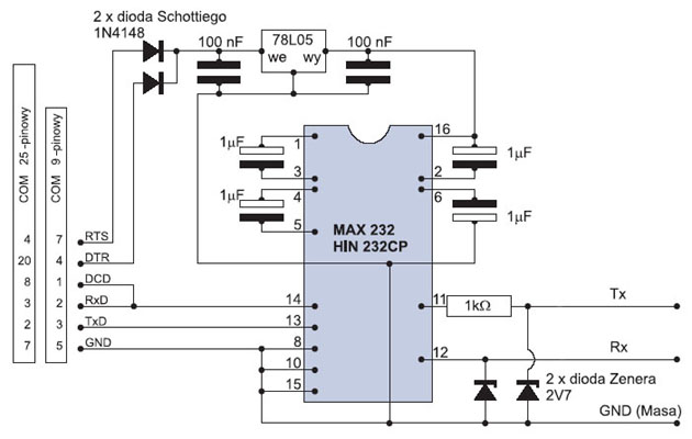

    Jak podpiąć terminal dyskowy do dysku z laptopa? Mam 2 dyski IBM ale nie wiem gdzie wpiąć ten terminal
    Terminal dyskowy - interfejs RS-232 do komunikacji z HDD.
    gdyż niema tam żadnych wolnych pinów oprócz pinów do ustawienia na Master / Slave
    Znalazłem podłączenie w miejsce zworek masters / slave
    . . .RX
    . . .TX
    tylko nie wiem czy to prawidłowe podłączenie

    Jeszcze inny schemat,
    a w tym twoim po co te diodki Zenera na wejściu i wyjściu Tx, Rx ?
    Ja stosuje układ firmy Dallas DS275, bo w moim laptopie mam problemy zasilania Max 232 z pinów 4, 7, RS-232.

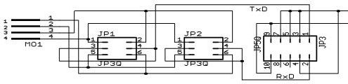

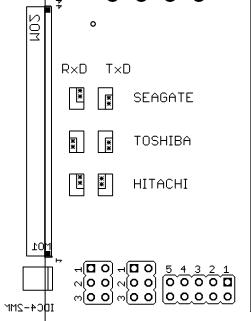

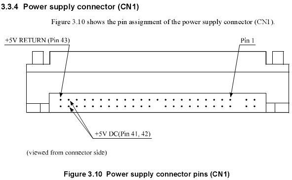

    Jest temat "Podłączenie dysku 2.5' do interfejsu ATA 3.5'" autorstwa 99none.
    pliki poniżej z dokumentacji publikowanej w tym temacie.
    P.S. Ja bym zrobił sobie taką przejściówkę do podłączenia dysków 2.5' do PC

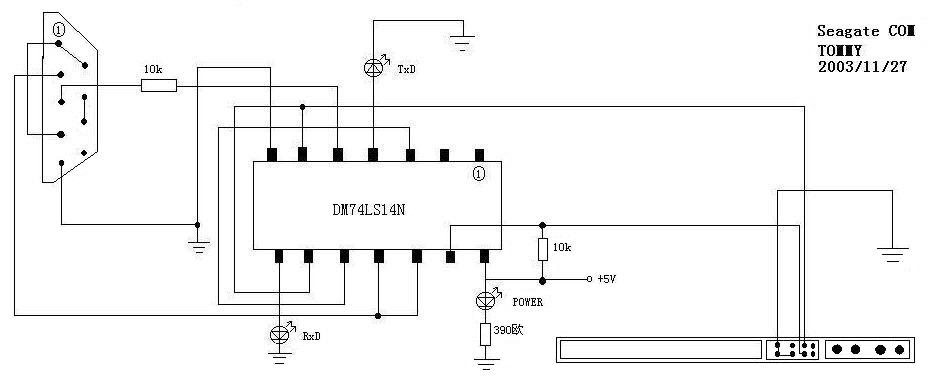

    A co myślicie na temat tego schematu

    w tej przejsciówce, podanej przez 99none, oprócz łaczówki IDC 44 jest 4 pinowa IDC4 do podłączenia zworek Master / Slave.
    np. dla dysku Seagate Momentus podłączamy Tx oraz Rx tak ja opisałeś w swoim poście.
    dla dysku Toshiba oraz Hitachi po analizie ustawienia zworek ( z dokumentacji pdf ) łączysz odpowiednio zworki lub piny kabla.

    jest dużo ukłądów do RS-232, maja one jedna wadę, autor zmontował je i u niego działały.
    a jak beda te układy działać pod DOS-em , gdy piny Rs-232 cały czas sa na poziomie -12V, a ze schematu wynika że potrzebne jest +12V do zasilania Max 232 !!!!
    schematy te mają podstawowe wady, np. ten podany przez Ciebie podaje -8 v bezpośrednio na układ scalony. Jeden scalak wytrzyma , drugi nie.
    poszukaj schematu w temacie IDE Grabb, tam kolega Jarkem podawał schemat poprawny na układzie 74ls14, chyba była dioda i opornik 2,2k na wejściu.

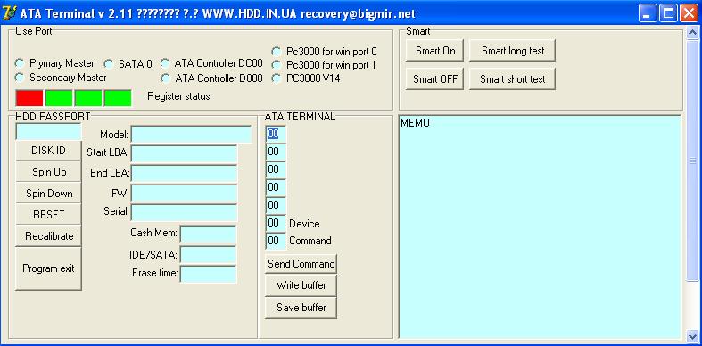

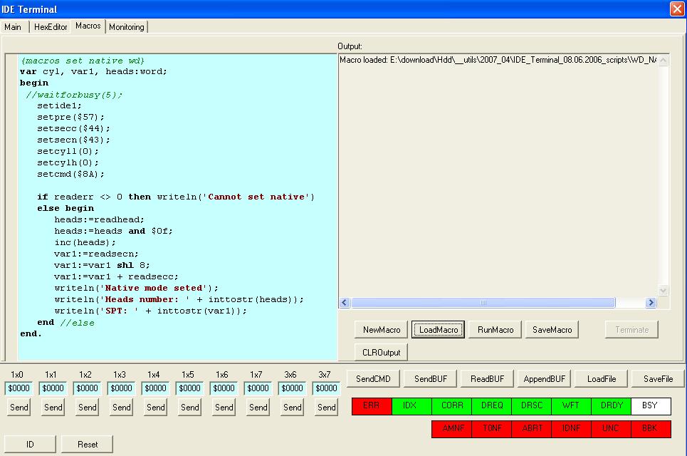

    Terminal dyskowy obsługuje wszystkie dyski, te które mają opcję współpracy z terminalem dyskowym.
    (chyba tylko WDC oraz Maxtor nie mają wbudowanego terminala RS-232C )
    Do odczytywania logów z dysku może nawet służyć Hyper Terminal z XP.
    Terminal dyskowy zapewnia także zapisywania firmware, plików, danych na dysku i tutaj jest potrzebne inne oprogramowanie.
    Specyficzny terminal dyskowy to tzw. ATA terminal, o trochę mniejszej funkcjonalności ale o mozliwosci pracy z plikami makro.
    link do ata terminala
    http://www.hdd.in.ua/soft.html
