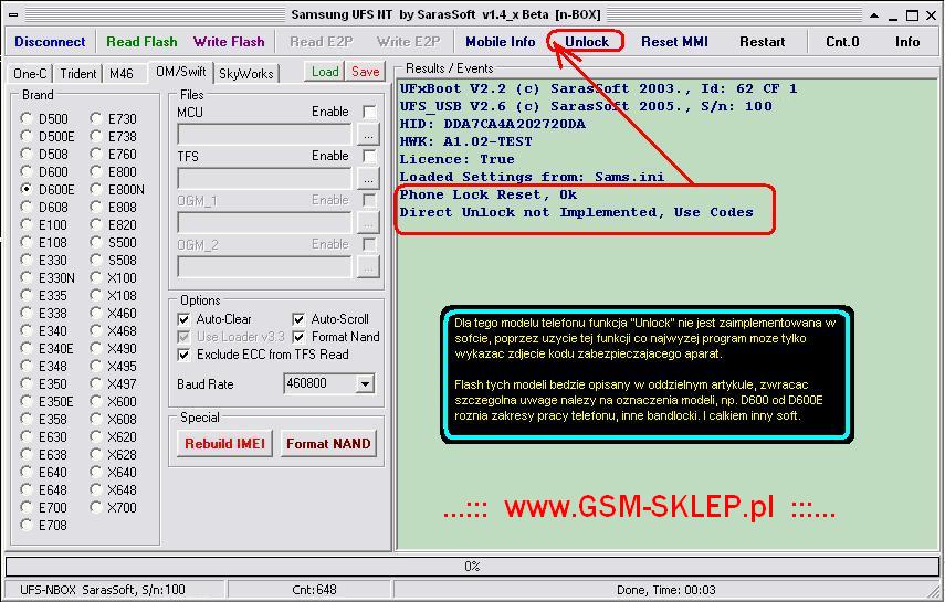

    Próbuje bezusilnie zjąc simlocka z Samsunga D500 tornado + Patcher D500.
    Próbowałem rózne wersje softu pod tornado i za kazdym razem jest to samo - error TFT mode.
    Najlepsze jest to że jak odpale UFS samsung to wyskakuje mi okno zamkniecia systemu - przy róznych wersjach i w obu windowsach (98se i XP)
    Poradzi mi ktoś jak sobie poradzić z tym problemem ?
    Kabla RS232 nie mam - dusponuje tylko tornadem.

    wyjasnij mi jedno jakie okienko zamknięcia ci wyskakuje??Mam UFS-a a żeby robić D500 to musisz mieć HWK takze nie wiem jak chcesz zrobić D500 bez HWK na tornadzie.Ja kupiłem triala i wszystko śmiga jak nalezy no i oczywiście kabelek do d500 bo to nie to samo co a300.Samsungi bez bateri się robi.Najpierw dajesz mobile info i telefon musi się zrobić niebieski LCD z napisem TAT MODE.I wyskoczą ci kody do odblokowania tego fona.Władasz karte i wbijasz ten kod z pozycji 1ej i naciskasz ok. i telefon bez simlocka.

    Kolega ma na myśli programik odblokowujący pola wyboru do telefonów obsługiwanych tylko przez HWK, programik ten nazywa się "enforcer" i pewnie każdy go zna. Niestety programik poza odblokowaniem przycisków i wywołania efektu zamykania systemu nic więcej nie robi i kolego arczi nie zdejmiesz nim locka bo w tornado nie masz odblokowanych innych funkcji poza przyciskami. Poza tym do D500 idzie troszkę inny kabelek niż do reszty.

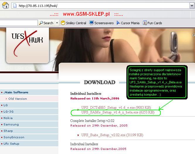

    Najnowsze instalki mozesz pobrac albo dla orginała z supportu HWK, albo z downloadu np. gsm-sklepu. Kabelek polecam kupic, bo chyba nie warto go robic przy niskich cenach kabli.
