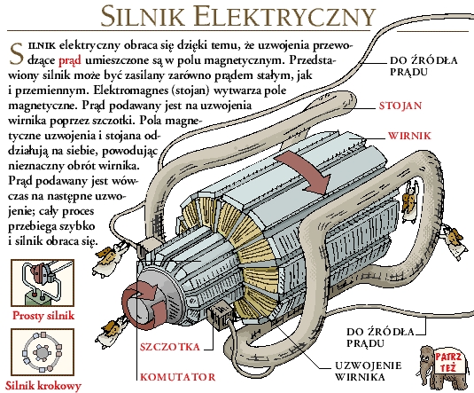

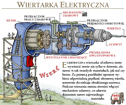

    Potrzebuje wszelkich informacji o suszarkach do włosów i wiertarkach.Jakie silniki sie tam stosuje i w ogóle zasada działania,schematy, linki.Wszystko co dotyczy tych urządzeń.Z góry dziękuje.Pozdrawiam

    Na płytce znalazłem program jeszcze z czasów młodości - Jak to działa ? Opisane jest w nim sporo urządzeń.
    Niżej zamieszczam rysunki i opisy Suszarki, może się przydadzą.
    • Jakie silniki i zasady działania w suszarkach do włosów i wiertarkach? suszarka2.jpg (195.39 KB) Musisz być zalogowany, aby pobrać ten załącznik.
    • Jakie silniki i zasady działania w suszarkach do włosów i wiertarkach? suszarka1.jpg (205.08 KB) Musisz być zalogowany, aby pobrać ten załącznik.
    • Jakie silniki i zasady działania w suszarkach do włosów i wiertarkach? grzałka1.jpg (89.07 KB) Musisz być zalogowany, aby pobrać ten załącznik.

    I jeszcze Wiertarka :
    Pozdro.
    • Jakie silniki i zasady działania w suszarkach do włosów i wiertarkach? wiertarka1.jpg (212.35 KB) Musisz być zalogowany, aby pobrać ten załącznik.
    • Jakie silniki i zasady działania w suszarkach do włosów i wiertarkach? silnik1.jpg (196.7 KB) Musisz być zalogowany, aby pobrać ten załącznik.
