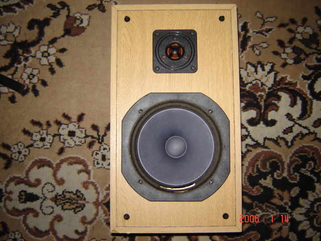

    Znalazłem jakąś inną lepszą kolumne- posiada ona dwa głośniki(niżej załączam zdjęcia).Głośnik niskotonowy jest połączony z wysokotonowym bez żadnej zwrotnicy jedynie znajduje sie tam kondensator(niżej jest zdjecie-widać parametry. Podłączyłem ją do wzmacniacza UNITRA MELUZYNA 2x 20W 4Ohm. Parametry głośnika niskotonowego: GDN 20/30/4 30W 8Ohm.Głośnik niskotonowy nadaje się tylko do wymiany. Chciałbym kupić nowy głośnik lecz niewiem jaki?,napewno jakiś mocniejszy ale niewiem czy moja meluzyna da sobie rade i co z tym kondensatorem-po wymianie głośnika ten kondensator może zostać czy trzeba tam wlutować jakiś inny. Pomórzcie mi wybrać jakiś głośnik który byłby odpowiedni i mocny a zarazem tani.

    Dlaczego żądasz tylu punktów za zdjęcie i dlaczego takie wielkie, watpie, żeby komus chciało się go otwierać. Ale na szczęści mniejsze zdjęcie dużo mówi. Najlepsze i najtańsze wyjście z sytuacji to regeneracja głośnika niskotonowego. Po co chcesz mocniejszy głośnik, skoro ten ma 30W a meluzyna ma 20W na 4Ω a na 8Ω jeszcze mniej ? Najgorsze wyjście, to kupno jakiegoś taniego głośnika z napisem 888 na gieldzie i wstawienie do tej kolumny, bo efekt będzie dużo gorszy. Możesz kupić też nowy głośnik tonsila jakiś 20 cm, np. GDN 20/60. Ewentualnie coś firmy STX. Ale póki co zastanów się nad regeneracją tego.
    Kondensator zostaje bez zmian.
    Bywa, że i taka "zwrotnica" jest wystarczajaca. Jeżeli głośnik basowy samo kończy np. na 3,5kHz, a dalej zaczyna grać kopułka (kondensator daje nachylenie zbocza 6dB na oktawę czy zwrotnica jest pierwszego rzędu). Takie rozwiązanie ma wielu zwolenników jak i wrogów i to właściwie w każdym przedziale cenowym.
    Tylko i wyłącznie taki sam. Resor to koszt 5zł, 16zł razem z membraną. Za 20...30zł naprawisz ten głośnik u fachowca (na pewno na forum się znajdzie co najmniej kilku).
    Na pewno jakiś mocniejszy ale niewiem czy moja meluzyna da sobie rade i co z tym kondensatorem-po wymianie głośnika ten kondensator może zostać czy trzeba tam wlutować jakiś inny. Pomórzcie mi wybrać jakiś głośnik który byłby odpowiedni i mocny a zarazem tani.
    Nie ma mocnych i tanich, niestety. Jak wsadzisz alpharda czy aldę, itp, to będziesz miał 4 razy większą moc, ale pewnie z 6dB gorszą skuteczność, czyli wyjdzie na jedno, tyle, że zagra to dobrze dopiero na mocnym wzmacniaczu, o ile się nie spali. Poza tym kopułka może być za słaba do mocniejszego głośnika, no i pamiętaj, że to musi być głośnik, który oprócz basu pokryje zakres do kilku kHz. Czyli musi mieć m. in. lekką membranę (celuloza). Tak więc wsadź tam podobnego tonsila, albo daj go do regeneracji - na prawdę warto, sam mam regenerowanego tonsila i gra jak nowy.

    Stary głośnik tonsila dałem do regeneracji i jestem zadowolony:D
