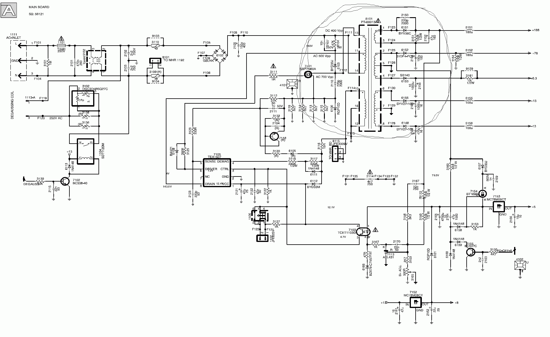

    Chciałbym Was poprosić o radę. Co jest powodem i czy da się zlikwidować brzęczenie, którego źródło zlokalizowałem przy przetwornicy.
    Załączam schemat i zaznaczone w nim źródło brzęczenia. Jest ono bardzo dokuczliwe.
    Powiem jeszcze, że w trybie "standby" osłuchiwałem mikrofonem na bardzo dużym wzmocnieniu i jest ta sama czestowliwość brzęczenia, tyle że niesłyszalna samym uchem. Ale jest. Natomiast jak się załącza kineskop to daje już ostro.
    Zmiana rozdzielczości/częstotliwości i innych nie wprowadza żadnych zmian.
    Dzięki i pozdr

    przelutuj transformetor i okolice,potem, zalej plastikiem transformator od spodu i powinno ustać brzęczenie ja tak robiłem i spoko,jak co daj znać

    A robiłeś dokładnie w tym modelu? Bo ja to mam z Allegro, gościu sprzedawał na dziesiątki sztuk takie monity i wszystkie tą samą wadę miały.
    Nie wiem jak zalać plastikiem, myślałem o zastosowaniu środka "URETHAN 71". Że pobobno się nadaje....
