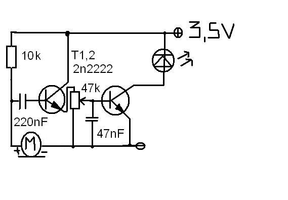

    Chodzi o najprostrzy jednodiodowy wskaźnik bitu?
    a o jaki sygnał audio będzie oparty, o mikrofon? sygnał 750mV? może inny?
    ja tu moge zasugerowac proste wykożystanie mic. elektrytowego.
    jeśli chodzi o stare mikrofony węglowe, to należy na schemacie zamienić go z R 10k miejscami.
    • Jak zbudować prosty układ: dioda LED mrugająca w rytm muzyki? dioda.JPG (21.4 KB) Musisz być zalogowany, aby pobrać ten załącznik.

    Na jakich innych tranzystorach moge wykonać ten układ i jak go przerobić żeby wsadzić więcej diod świecących w rytm muzyki. Syg. będzie brany z karty muzycznej.
  • #12 2240801
    krystii
    Posty: 288
    Pomógł: 17
    Ocena: 11
    Jeśli chodzi Ci o układ powyżej to pisze na jakich tranzystorach jest ten układ, T1, T2: 2N2222, jak byś nie dopatrzył;) Jeżeli checz kilka diod to możesz połączyć je szeregowo lub równolegle i dodać odpowiedni rezystor/rezystory!

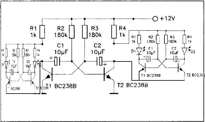

    Troszeczkę pomyślałem nad moim schemacikiem i wymyśliłem tzn. połączyłem je ze sobą wyszło to, co poniżej na rysunku. W związku z tym mam pytanko czy da się to jakoś uprościć albo może ktoś zna lepszy schemacik. Jeszcze jedno pytanko czy zamiast diody moge załączyć przycisk bo chodzi mi o to żeby jak go nacisne działała druga dioda i jak go jeszcze raz nacisne to żeby niedziałała, taki on, of tej drugiej diody.

    Najtańszy, pasywny układ który działa dowolnie podłączony, zarówno na wzmacholach 15W jak i 100W i każdym innym, nietrudny i nudny, ale widzę że bardziej rozbudowany będzie tu niemożliwy do zrealizowania... I takie moje skromne 3 grosze – po chol###ę kombinujecie z tranzystorowymi przerywaczami i generatorem NE555?!? To nie będzie NIGDY mrugać w rytm muzy. Może co najwyżej przyspieszać przy ostrym basie, ale wyświetlanie perkusji i gitar basowych jest zwyczajnie niewykonalne w ten sposób. Te układy są zrobione, żeby migały, a nie „pokazywały” muzykę! Jak coś więcej chcecie, pooglądajcie sobie DOKŁADNIE jak działa google... Szukajcie hasła inluminofonia, analogowy wskaźnik wysterowania i gdzieś kiedyś widziałem to określone mianem tweeter. Dla bardziej ambitnych polecam pilne przestudiowanie not katalogowych LM3916/15/14, UL1970 i UL1980, ewentualnie UAA170...
    Wybaczcie że tak ostro, ale jakbym był moderatorem, to bym ten temat zwyczajnie usuną! Są ich setki, a w dodatku ktoś czytający ten temat, nie mający pojęcia o elektronice by zaczął wykonywać te wasze eksperymentalne (nie mające prawa działać, no może z wyjątkiem układu ctk24) układy i stracił kupę kasy! Dla dobra innych, lepiej używajcie google. Dla próby wszedłem w pierwszą, lepszą wyszukiwarkę, wpisałem „światło w rytm muzy/bitu/basu” oraz „wskaźnik wysterowania”, „kolorofon”, „inluminofonia”. W 20 min, zebrałem jakieś 25-30 całkiem prostych i takich układów.
    P.S. Jarress – Robiłem coś podonego kiedyś, ale pod LPT.
    P.P.Sjaro18 - Jak masz układ na kilka diod, pomiń kilka, zostawiając tylko jedną. Proste.
