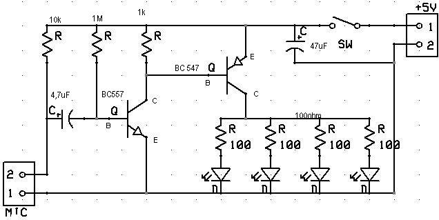

Szukam schematu układu do sterowania 2 niebieskimi diodami LED w rytm muzyki

    WItam,
    mam prozbe podajcie dokladny ukalad DZIALAJACY w 100% z dokladnymi opisanimi elemantami co gdzie dac a nie np. T1 lub R4
    Za kazda pomoc dam POMUGL POZDRO
    Zapomnialbym prosilbym uklad na 2 diody led (niebieskie) i jakie ma byc napiecie ledow.

  • #4 3703367

    2. chodzi mi o te żeby diody świeciły w rytm muzyki cos podobnego jak jest w pludingu do winampa ze Num Lock mruga w rytm muzyki puszczanej w winampie.
    W elektrodzie.pl znalazłem uklad diody led w rytm muzyki ale nie bylo podpisane co gdzie ma byc tylko np. T1 lub Q oto ta www gdzie znalazlem
    https://www.elektroda.pl/rtvforum/topic672704>start=0>sid=4deff2fbee.html
    i pierwszy post uzytkownika Pth on ma tam uklad ale nie wiem co jak wsadzic moglibyscie napisac lub dać inny ukad lepszy....
    A I JAK JUZ TO ZEBY SIE DIOTY WSZYSTKIE ZAPALALY ROWNOCZESCIE W RYTM MUZYKI A JAK MOZNA WEDLUG TONACJI TO JAK....
    PS. SORY ZA BLENDY Nieznam sie zadobrze w elektronice i jak cos to nie umiem programowac procesorow czy jaks ie ta zwie.

  • #6 3703886
    50ften
    Posty: 6
    chyba mnie zle zrozumiales ja chcem zrobic takie cos jak podalem wyzej w linku czyli ze ejst Mikrofon pare rezystorow tranzystorow i cos jeszce bateria przeloncznik i diody leda i tyle
    #7 3704096
    dawid-ptaszyk
    Posty: 309
    Pomógł: 26
    Ocena: 4
    Ten układ jest ok, po wprowadzeniu zmian. Elementy takie same jak w oryginalnym.
