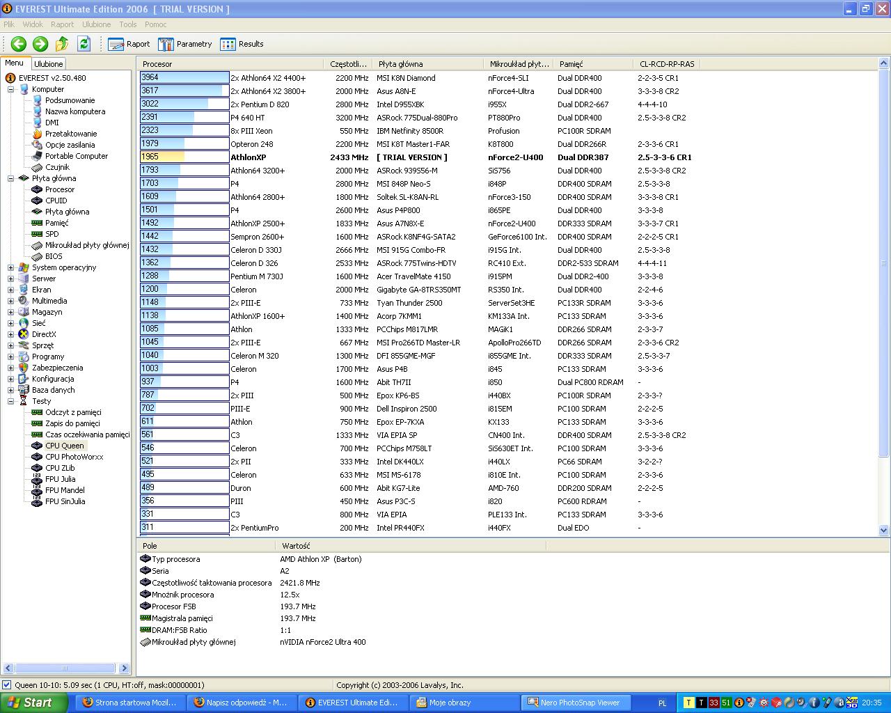

    Witam tak dla jasnosci jest to Athlon XP 2000+ na jajku Thorton
    • Opłacalna przesiadka z Sempa 2200+ na Bartona 2500+ everest.JPG (105.6 KB) Musisz być zalogowany, aby pobrać ten załącznik.

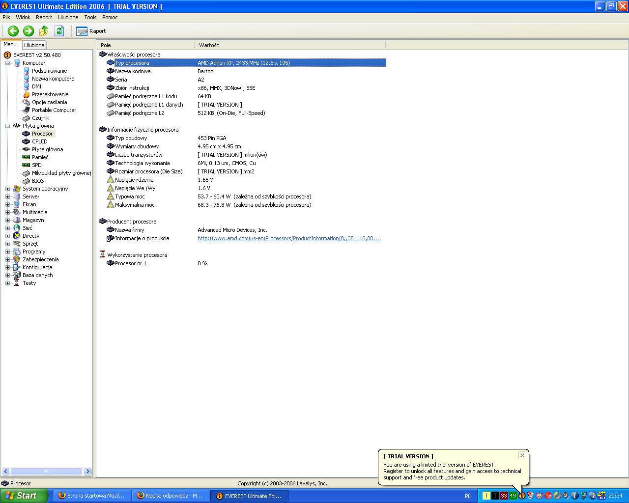

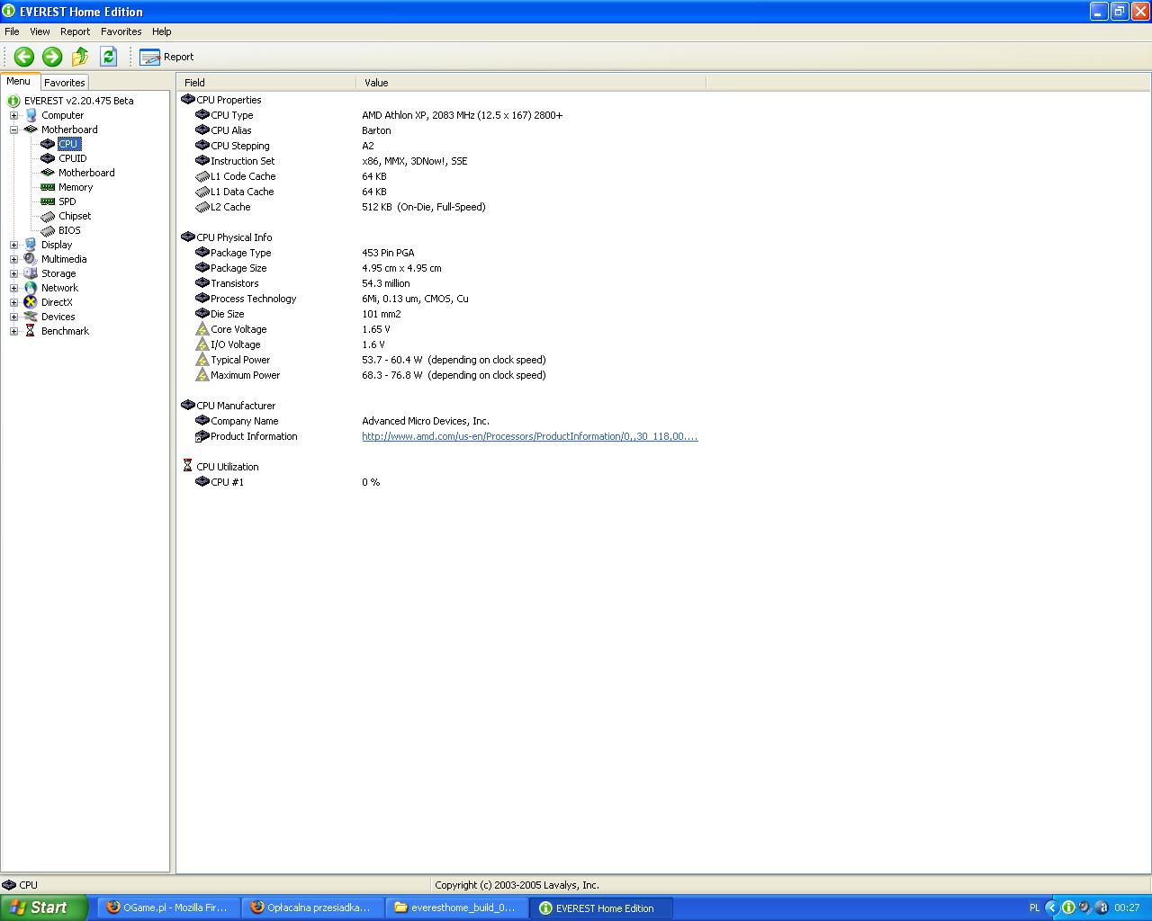

    Zobrazuje to :
    Mam AthlonaXP 2000+ cena na allegro okolo 200zl + plyta oczywiscie nowa jakies 180 zl czyli nadal ponizej 400zl
    • Opłacalna przesiadka z Sempa 2200+ na Bartona 2500+ elektroda2.JPG (243.98 KB) Musisz być zalogowany, aby pobrać ten załącznik.
    • Opłacalna przesiadka z Sempa 2200+ na Bartona 2500+ elektroda.JPG (136.81 KB) Musisz być zalogowany, aby pobrać ten załącznik.
