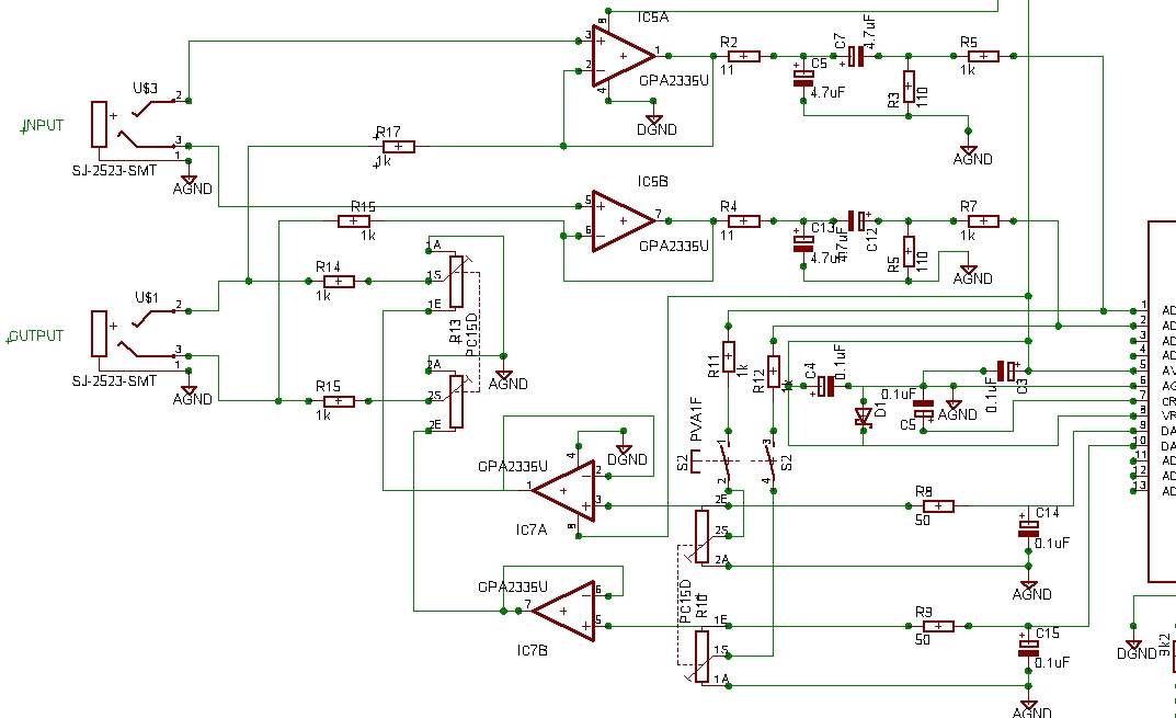

Mam problem.
Zrobiłęm na mikrokontrolerze cyfrową linię opóżniającą sygnały akustyczne, tzn. tak zwany efekt echa. Program w mikrokontrolerze mam już napisany. Opóżna on sygnał o około 200 ms chociaż zmian tego to nie problem. Największy problemy stwarza mi samo dobranie wartości elementów filtrów itp. Echo robię na pasmie 300 Hz - 3 kHz. Podkreślam, że wcześniej nie zajmowałem się takimi rzecvzami, więc sama idea tych połączęń powstała z moich pomysłow i wielu rad ludzi odpisujących na moje posty na elektrodzie, którym bardzo dziękuje.
Pod względem cyfrowym wszystko mam zaprojektowane i dobrane. Tylko została mi ta nieszczęsna analagowk. Tak więc prosiłbym o jakieś sugestie odnośnie elementów zastosowanych przezemnie, a przedewszystkim ich wartości.
