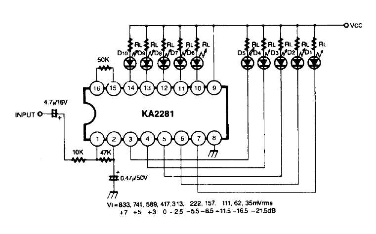

    Prawdopodobnie nie wziąłeś pod uwagę tego, że Twoje linijki diodowe mają określone parametry pracy, czyli napięcie wejściowe i określony prąd sterowania. Tu przykładowa linijka, gdzie pierwsza LED załącza się przy 35mV, a ostatnia przy 833mV napięcia wejściowego (input):
    filtry sygnalu akustycznego jakie parametry elementow??
    Napisz, jakiego sterowania wymagają linijki, które Ty stosujesz, schemat? Potem trzeba opracować sterowanie. To nie jest takie proste, nawet w wersji analogowej.

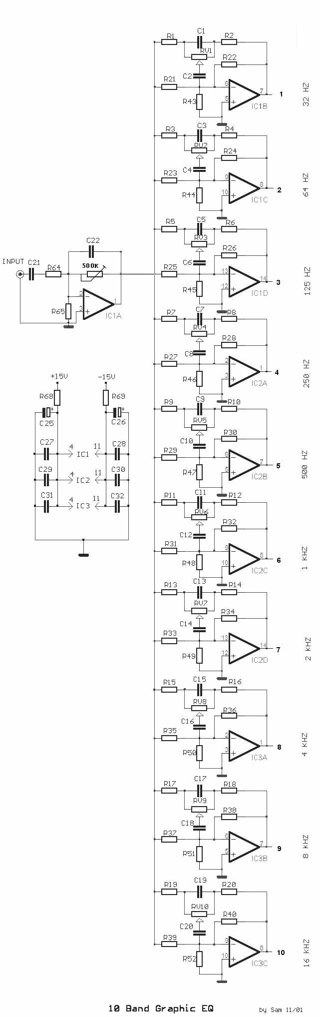

    Trochę źle wybrałeś ten układ. Strasznie dużo części i przypuszczam, że dobieranie rezystorów jest dość krytyczne. Przy 100 szt. LED, będziesz walczył, żeby świeciły przynajmniej podobnie. Zmień na scalaki, choćby takie jak opisałem (po 2 zł). Potem tor amplifiltrów środkowoprzepustowych np. ten:
    http://users.otenet.gr/~athsam/EQ_10_band.htm
    Potencjometry zastąpisz montażowymi, będą konieczne do ustawienia liniowości przy pomocy generatora o stałej amplitudzie.

    mowisz ze ktory uklad zle dobralem??ten z diodami?? wlasnie ten uklad mi odpowiada tylko musze jakos zrobic te filtry. mowisz ze na tym equalizerze co wyslales??

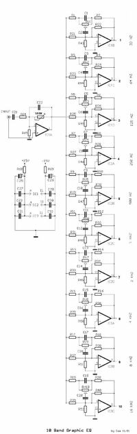

    Tam jest 10+1 wzmacniaczy operacyjnych. Chodzi o to, że można wykorzystać jakiekolwiek, oczywiście TL074 zajmą najmniej miejsca, bo w jednej obudowie są 4 szt. Narysowałem zmiany, które trzeba wprowadzić, jak zdecydujesz się na takie amplifiltry.

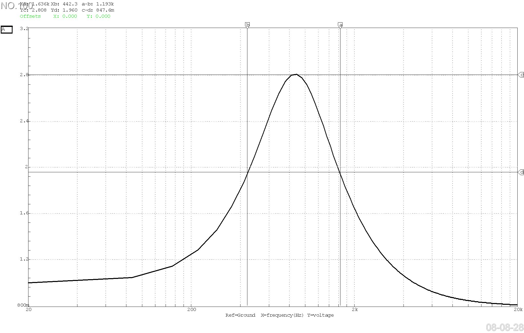

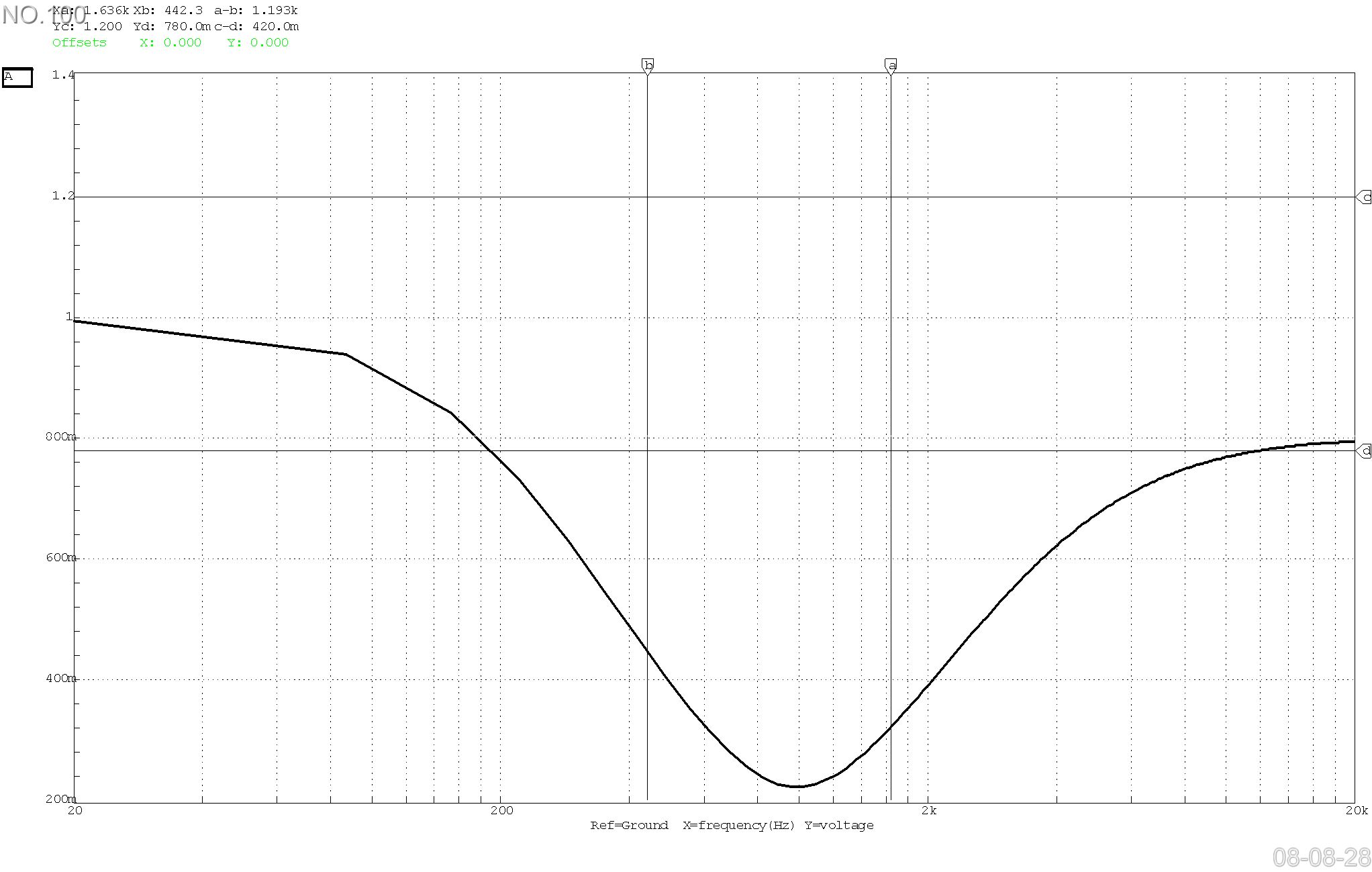

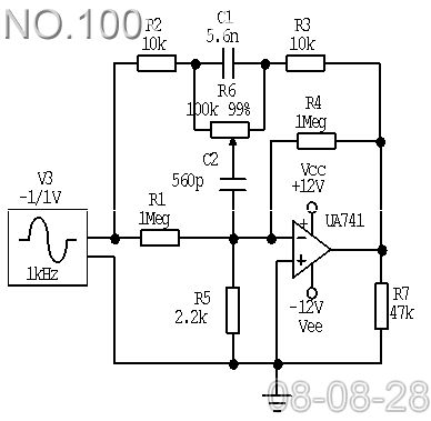

    Pokazane powyżej filtry aktywne są bardzo użyteczne w korektorach graficznych, gdyż umożliwiają płynne "przechodzenie" od uwypuklania do tłumienia wybranego zakresu częstotliwości przy pomocy jednego potencjometru. W krańcowych położeniach suwaka filtr taki jest albo pasmowo-przepustowy, albo pasmowo-zaporowy.
    Pokazują to obrazki:
    (dla 1kHz),

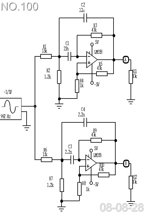

    Do analizatora widma mogą - moim zdaniem - być przydatne filtry pasmowo-przepustowe w układzie, jak niżej:

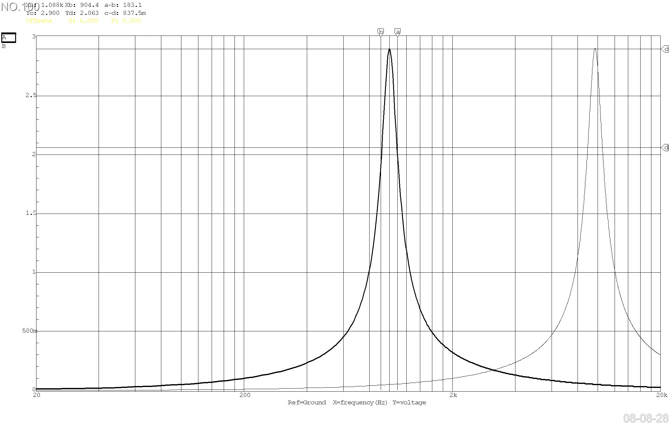

    Rezystory R2 (R7) to dokładna regulacja częstotliwości środkowej, a R4 (R8 - szerokości pasma.
    Dla przykładowych częstotliwości wygląda to tak:
    Pasmo przepuszczania jest - jak widać - znacznie mniejsze, ale oczywiście wybór należy do Ciebie, zależy od efektu, jaki chcesz uzyskać,
    pozdrawiam.
