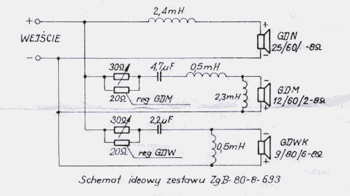

    Czy ktos moze udostępnic schemat zwrotnicy do kolum Alton 80
    (zgB-80-8-684)?Chodzi mi o biegunowosc podlączenia głosników. W każdej wiązce mam biały kabel a czy bedzie to zawsze "-" głośnika?

    Bialy to powinien byc zawsze minus. Oto schemat Mildton 80, rozni sie od Altona 80 chyba tylko glosnikiem wysokotonowym.

    Witam. Chciałem sie tylko spytac, do czego jest ta cewka 0,5 mH przy głośniku GDWK 9/80 ? U mnie była przepalona i ją wywaliłem, teraz nie wiem czy to jest jakoś szkodliwe dla głośnika wysokotonowego. Dziękuje za wszystkie odpowiedzi.Pozdrawiam

    Myślę że tak ponieważ ta cewka wraz z kond. ustalały częstotliwość graniczna
    głośnika wysoko-tonowego i ustalały tłumienie w tym przypadku 12dB\okt
    Kiedy wyrzuciłeś cewkę tłumienie spadło do 6dB\okt
    co wraz ze zmienionym pasmem może po jakimś czasie uszkodzić głośnik wysoko-tonowy !! Najczęściej w owym głośniku odpada kabel łączący cewkę z zaciskiem zewnętrznym (2 razy mi sie tak zdarzyło)
    Pozdrawiam :D

    W moim przypadku ta cewka (chyba) robiła zwarcie dlatego ją wyciąłem. Paliło mi przy głóśniejszym słuchaniu cewkę w GDWK, teraz już tego nie ma, więc chyba lepiej...

    No, przy głośniejszym słuchaniu paliło cewkę w głośniku wysokotonowym. Za każdym razem, więc wyjąłem GDN-a i zauważyłem że strasznie okopcona jest właśnie ta cewka 0,5 mH na zwrotnicy. Wywaliłem ją i o dziwo teraz wszystko jest OK :)

    Tak, była podpięta równolegle z gwizdkiem. Opornośc wysokotonowego wynosi 8Ω więc chyba dobrze.

    Zwrotnica w tej kolumnie była oryginalna, nie grzebana, natomiast w GDWK wymieniłem cewkę na nową, ale nieoryginalną, może to była przyczyna, ale powtórze, że teraz, po wycięciu cewki na zwrotnicy (0,5 mH) problem ustąpił.. Dla mnie też to troche dziwne... Widac cuda sie zdarzają ;)

    Ma wartośc 2,2 µF

    Po co dodawać jakieś kondensatory? Dokup dobre cewki 0,5 mH i zainstaluj tam, gdzie były oryginalnie. Tonsil dawał je, aby zwiększyć stromość cięcia zwrotnicy w torze wysokotonowym, więc oryginalna zwrotnica do Alton 80 w dobrym stanie na pewno nie pali GDWT.
    A jeśli nie chcesz żadnych, to zostaw jak jest, czyli tylko kondensator 2,2µf przed GDWT. Taki układ był stosowany w zestawach Tonsil Altus.
