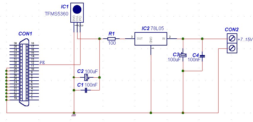

    Widziałem gdzieś rejestrator który zapisywał na compie przebieg odczytany z portu podczerwieni. urządzenie te było bardzo łatwo zbudowane: oko podczerwieni, zasilanie, 1C,1R i to wszystko szło do portu do drukarki. Jak coś takiego zrobić i skąd wziąć program w J.polskim do obsługi takiego urządzenia??
    Czy wystarczy coś takiego?? (tylko że tu jest inna wtyczka)
    • Jak zrobić rejestrator zapisujący przebiegi z portu IR schemat.jpg (51.08 KB) Musisz być zalogowany, aby pobrać ten załącznik.

    Schemat tego co zamieściłeś raczej nie starczy. Sygnał podczerwieni jest konwertowany w scalaczku na sygnał elektryczny 0 - 5V ale dalej jest w standardzie IRDY a nie RS 232. Można te sygnały zarejestrować ale należałoby je w sofcie na kompie zdekodować na użyteczną informację. Rejestracji można dokonać poprzez bezpośrednie odwołanie do portu ale tylko w W9X lub poprzez zastosowanie odpowiednich metod w DELPHI. Może to Ci coś pomoże

    Przecież sygnał wychodzący z takiego "oka podczerwieni" zależy od napięcia zasilającego, jeżeli jest zasilany 5V to ok, gdy na "oko" nie pada promień podczerwony to na wyjściu jest napięcie zasilające 5V czyli 1 logiczna. Natomiast jeżeli "oko" odbierze jakiś sygnał, to na wyjściu powstaje stan niski ~0V. I chodzi mi oto żebym mógł na compie obejżeć taki przebieg. Wiem że takie coś istnieje bo to już widziałem było to użądzenie bardzo proste !! Nie wiem pod który pin LPT podpiąć wyjście "oka" i jakim programem mógł bym to zarejestrować??

    Tak masz rację tylko podczerwień podczerwieni nie równa gdyż są różne długości fal podczerwonych. Nawet na elektrodzie znajdziesz rejestratory cyfrowe pod LPT (jest gdzieś coś takiego jak Lampomitari ale to chyba było do temperatur, jest też Girder który rejestruje za pomocą przystawki na comie sygnał z dowolnego pilota RTV). Należy się też zastanowić co Ci da zarejestrowanie sygnału z czujnika, jeżeli nie będziesz wiedział co ten ciąg 0 i 1 znaczy, czy jest cały i czy częstotliwość rejestracji jest wystarczająca - niewiele urządzeń generuje stały sygnał (niektóre bariery świetlne), większość daje sygnał modulowany.

    Chcę za pomocą tego rejestratora odczytać kod danego pilota TV i kod przycisków. Wiem że pierwsze 2 bajty nadawane przez pilot to kod pilota, 3 bajt to kod przycisku a 4 bajt to kod przycisku tylko że zanegowany. Ja właśnie chcę to obejrzeć.

    jest aplikacja wraz z kodem źródłowym do termometru. Obie działają na podobnej zasadzie a kod tej drugiej umożliwi Ci wykonanie tego co chcesz obserwować. Musisz tylko dopasować napięcia do rs232 a nawet jesteś w stanie zasilić z portu czujnik podczerwieni. Po za tym napisałem że Girder rejestruje kody z pilotów (za pomocą ciągu cyfr) i jest do niego biblioteka rejestrująca ciąg binarny

    Nie zrozumnieliśmy się!!
    Już znalazłem rozwiązanie prze LPT!
