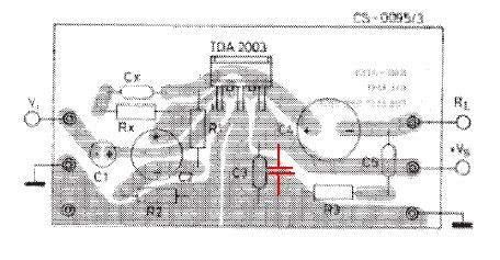

  • #39 5649451
  • #40 5650736
    Faces
    Posty: 3050
    Pomógł: 145
    Ocena: 157
    Tutaj (zaznaczone na czerwono):
    Wzmacniacz małej mocy - TDA2003 - brak podstawowej wiedzy
    Wystarczyło tylko dobrze przeglądnąć PDF-a.
